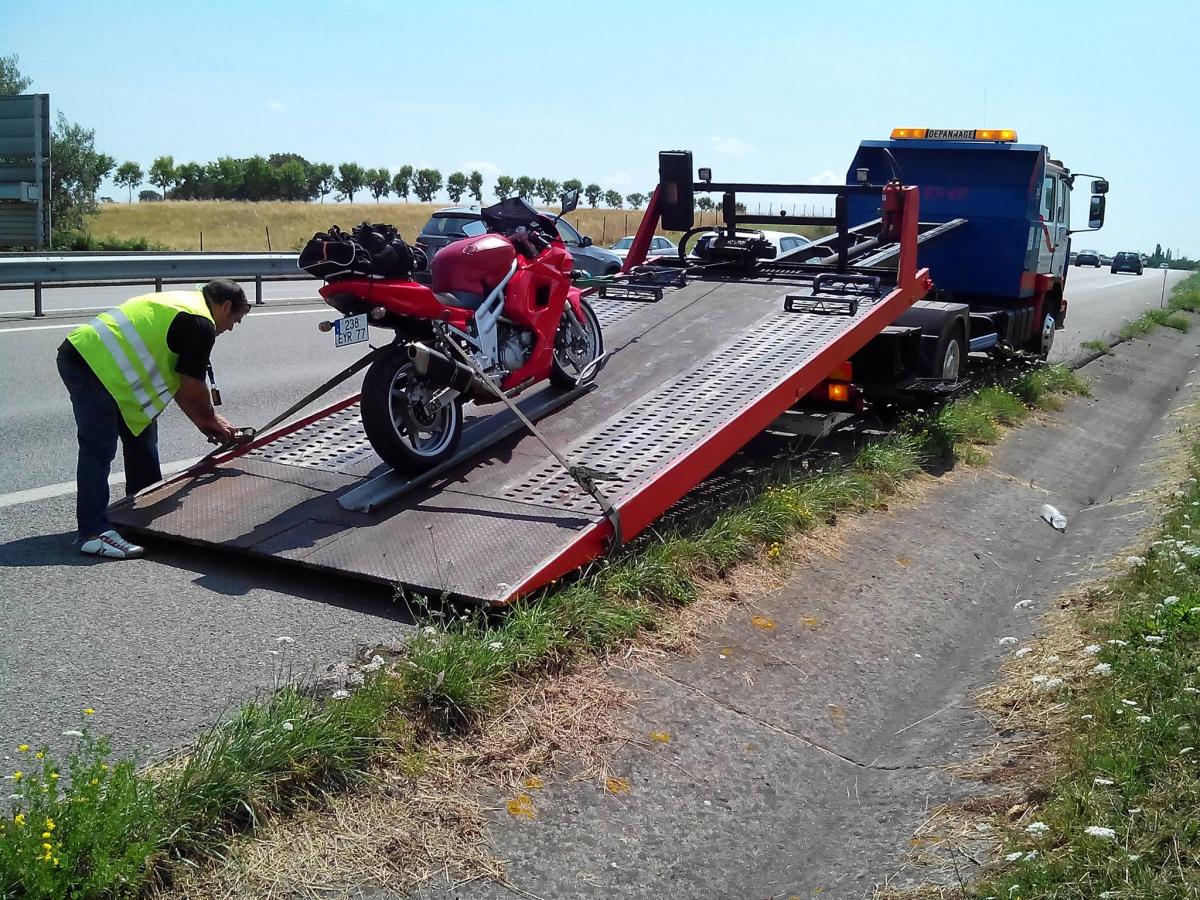

Parti en Dordogne ce lundi a moto, fin du périple en train....
Le garage qui m'a remorqué se nomme : ADC !!!
Le garage qui s'occupera d'eventuelles réparations se nomme : AGO !!!
Serai-je poursuivi ?

La boite de vitesses....
Ca a commencé par quelques a coups.... Puis tic tic tic....
Puis enfin gros bruit de ferraille qui a bloqué le moteur....
