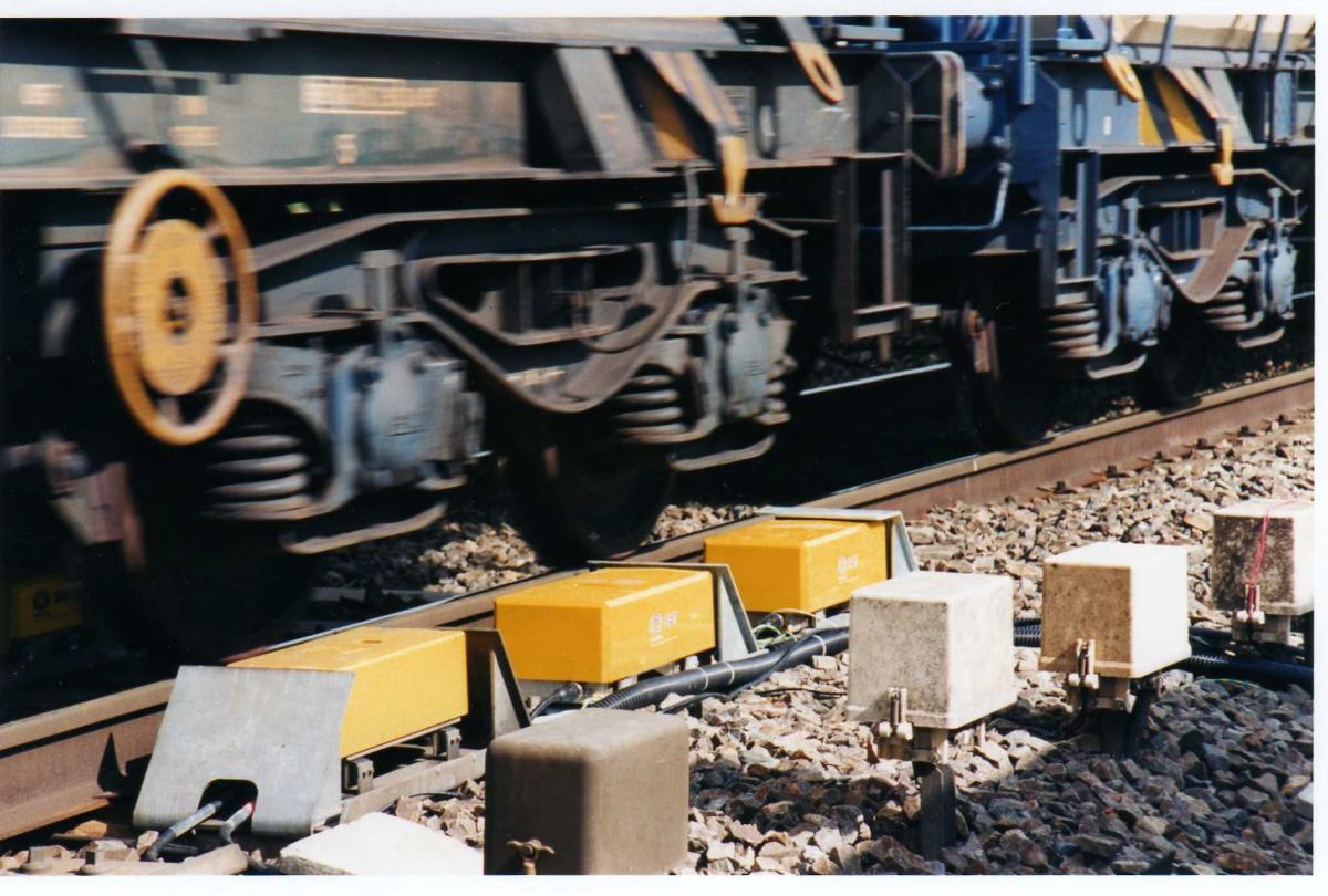

  • Ca c'est cadeau : Les boites d'essieu passent à l'aplomb des boitiers jaunes qui détectent les températures anormales. Et après, alarme simple ou alarme danger, et le bronx commence !

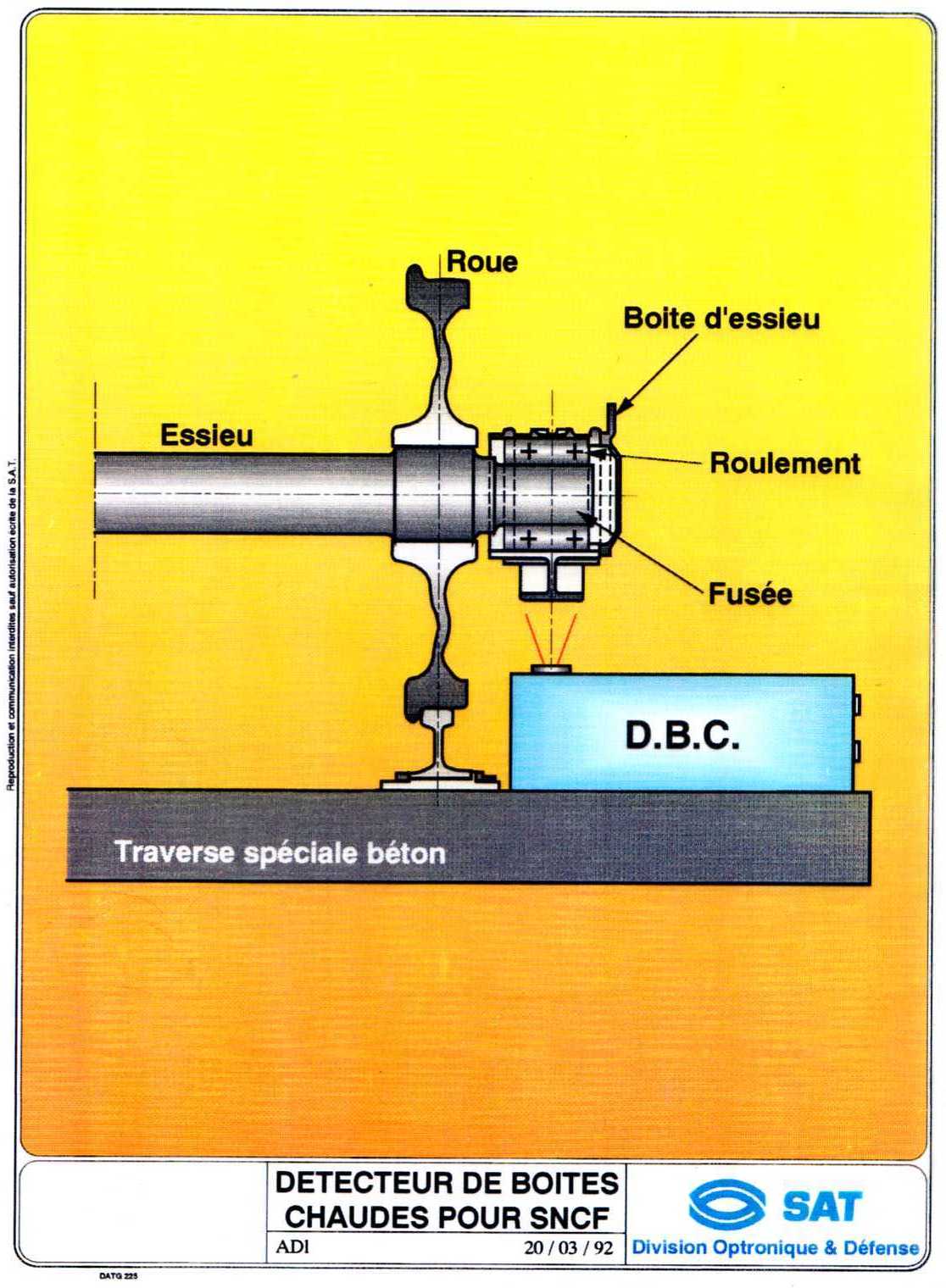

Le voyant LS(CB) équipe les anciennes séries de locomotives BB ALSTHOM équipés de boîtes d'essieux intérieures.
A la place habituelle des bôites d'essieux (en extrémité de fusée) se trouvent des réducteurs.
Pour éviter de déclencher des alarmes de boîtes chaudes intempestives, ces locomotives sont équipées sous la caisse d'un transpondeur qui permet au DBC (via une balise posée sur la voie) d'inhiber les traitement des premiers niveaux d'alarme (Alarme relative ou Alarme Simple) pour les 4 essieux de la machine.
