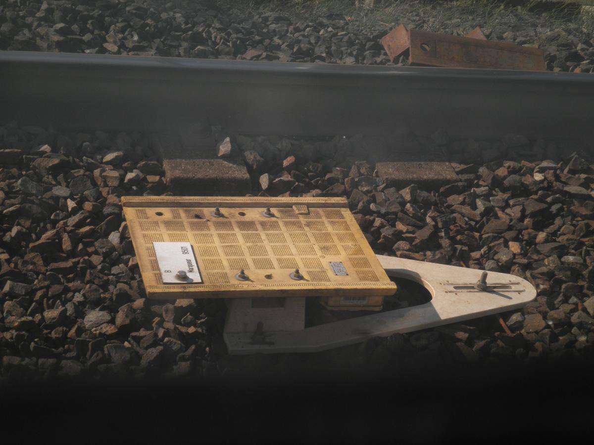

Je pense que c'est ça. A partir de la photo, les spécialistes pourront dire si je dis vrai ou pas :Smiley_72: Car j'ai un doute, je crois que ma photo c'est en fait pour un signal...

Non , ça c'est une balise KVB!
En effet, ca c'est une balise KVB. Bien que les lignes sur lesquels je suis circule n'en soient pas équipées (ils sont au dela des PK ou je suis bon) ... j'ai souvenir en formation de petits boitiers (dont la hauteur ne dépasse pas le rail) implantés le long du fil de rail et non pas au milieu de la voie, ce qui est fort logique au vu de leur fonction...
Mauvaise pioche alors... (moi ma spécialité c'est radio sol trains :Smiley_03: )
Je sors :Smiley_39:

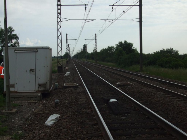

Ca c'est cadeau :
Les boites d'essieu passent à l'aplomb des boitiers jaunes qui détectent les températures anormales.
Et après, alarme simple ou alarme danger, et le bronx commence ! :Smiley_04:

Ah mais... c'est super bas par rapport à la boîte d'essieu non ??? :Smiley_41:
(mais je comprends mieux pourquoi je ne les vois pas depuis la voiture du train)
Il existe plusieurs types de DBC...quasi impossible à voir depuis un siège voyageur, sauf à savoir qu'il se situe là.
En general on observe la guerite d'installation des appareils dans cette derniére. les capteurs se situent effectivement au ras du rail, pour des histoires de gabarit bas trés certainement..
et comme la chaleur est un rayonnement, pas de soucis pour l'implanter plus bas, et non en face....

Tibelis: C'est un DBC de quel type que tu nous montres ? 4 ? 4bis ?
Alors là impossible de te dire, j'ai juste trouvé ces photos sur le net.
La 1ère a été prise sur LGV me semble-t-il...
