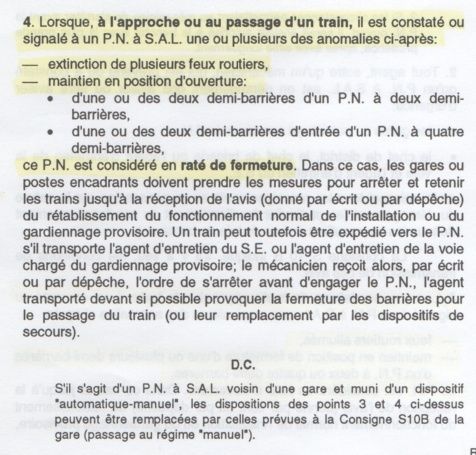

Dérangement d'un P.N. à S.A.L. (signalisation automatique lumineuse)
Lorsque, à l'approche ou au passage d'un train, il est constaté ou signalé
à un P.N à S.A.L. une ou plusieurs des anomalies ci-après :
- extinction de plusieurs feux routiers,
- maintien en position d'ouverture :
. d'une ou des deux demi-barrières d'un P.N. à deux demi-barrières,
. d'une ou des deux demi-barrières d'entrée d'un P.N. à quatre demi-barrières,
ce P.N. est considéré en raté de fermeture.
(application de l'article 502 du Règlement S 10 B).
Modifié par IGS4
Merci, IGS4 .
Et une fois qu'il est "considéré en raté de fermeture", on fait quoi?
On le signale (RST? Téléphone? Annotation au BS?)
L'établissement qui a reçu le signalement dépêche un agent (s'il en a sous la main) pour tenir le poste de garde barrière?
On fait accompagner les trains par un garde muni d'un drapeau rouge?
On ferme la ligne jusqu'à réparation?
On maintient la circulation, mais en MàV au franchissement du PN?
J'oubliais: on ferme la route ?

Merci, IGS4 .
Le conducteur a un peu plus qu'un signalement à faire, procédures d'urgence pour protéger en gros le PN comme un obstacle en double voie et sr une voie unique banalisée, cette procédure n'est pas applicable sur voie unique.
Merci, IGS4 .
Mesures à prendre par les A.C (agent-circulation) des gares (ou postes) encadrantes :
Observation : S.E. dans le texte = service électrique.
Modifié par IGS4
