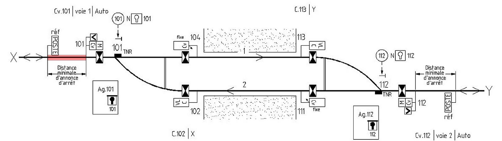

Si on prend l'exemple des gare de type VG 2211 sur la ligne Drap-Cantaron-Breil (Breil exclu), les manœuvres en gare ne sont pas prévues en situation normale.
Voici le schéma théorique (je précise que je ne dévoile pas de secret, puisque ce genre de schéma se trouve dans des livres qui ont été commercialisés, "Histoire de la signalisation française" de Gernigon ou "La signalisation ferroviaire" de Rétiveau)
Mais elle reste possible en cas de demande de secours par exemple.
La première chose qu'on remarque c'est que la distance entre la pancarte "POSTE" et le Cv de type bas est minimale pour la distance d'arrêt, donc il n'est pas possible d'envisager arrêter un train par simple pose d'un SAM (Signal d'Arrêt à Main) plus en amont du Cv de type bas. Ce qui implique que si une manœuvre doit être faite aussi bien côté X que Y, les trains doivent avoir été arrêtés et maintenus à l'arrêt dans les gares encadrantes (ces lignes disposant d'une commande centralisée, tout ça se fait en suivant les consignes du PCD Poste de Commande à Distance).
Par ailleurs ce type de manœuvre nécessite un agent sur place habilité à manœuvrer les installations.
Autre problème qu'on devine, c'est qu'une manœuvre devra passer et re-passer sur plusieurs compteurs d'essieux qui sont tous placés derrière un Carré ou un Cv de type bas. Il devra donc probablement y avoir un réarmement de ceux-ci en suivant les procédures règlementaires. Tout ça imposant toujours l'arrêt des trains dans les gare encadrantes.
Exemple 1 : la locomotive arrive de X sur voie 1 et doit aller sur voie 2 côté Y, elle doit franchir le Carré 13 qui ne possède pas d'indication M (ni S d'ailleurs) puisque les manœuvres habituelles ne sont pas prévues. Là je ne sais pas si elle le franchira ouvert ou fermé. Il est possible qu'ouvert, il y ait ensuite un dérangement du Block (qui peut ensuite être corrigé avec le réarmement des compteurs d'essieux). En cas de franchissement fermé, une autorisation devra être délivrée.
Exemple 2 : la locomotive arrive de X sur voie 1 et doit se mettre sur voie 2 côté X, elle devrait donc franchir le Cv 104 fixe et obtenir une autorisation de franchissement.
Exemple 3 : la locomotive peut aussi entrer directement sur voie 2, mais bien sûr elle doit auparavant être arrêtée devant le Cv 101 de type bas afin de lui indiquer le thème de la manœuvre et permettre le basculement à pied d'œuvre de l'aiguille 101.
Tout ça, ce sont des consignes qui le détaillent au PCD et dans les gares. Je ne peux dire quelles solutions sont choisies mais les installations et règlements peuvent théoriquement le permettre. Évidemment, c'est une Voie Unique, donc ce type d'opération est très sensible et nécessite une attention toute particulière.

il y a une heure, TGV001 a dit :
Je précise que cet exemple n'est pas prévu. Soit le mouvement en provenance de X entre sur la voie de droite directement par l'aiguille 101 (exemple 3), soit elle entre sur la voie de droite après avoir dégagé le Cv 112 de type bas côté Y et ce, après que le conducteur ait changé de cabine (exemple 1).
