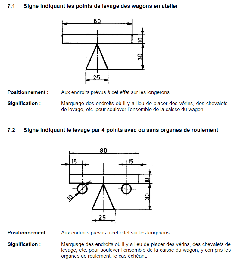

Bonjour, désolé par avance pour cette question pointilleuse mais qui attise ma curiosité. Est-ce que quelqu’un sait quelle est la signification, la différence entre ces deux marquages ? Sur l’un il est représenté des roues l’autre non. Il s’agit d’une Z57000.

  • Voici la signification précise des ces deux marquages : ( reprises au CUU )

C'est le point qui doit être utilisé pour le levage de la caisse, comme l'endroit où tu mets le cric de ta voiture
Oui mais pourquoi cette différence?
il y a 6 minutes, aldo500 a dit :
Peut-être selon le matériel de "levage" utilisé ?
