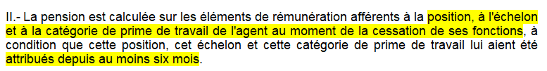

    Le calcul ne se fait pas sur les six derniers mois. Il se fait sur la dernière position de rémunération atteinte sous réserve de délai de séjour de six mois. (Décret n° 2008-639 du 30 juin 2008 relat
(Décret n° 2008-639 du 30 juin 2008 relatif au régime spécial)
La question, telle que formulée, ne se pose donc pas.

Etant donné que je viens de prendre une PR et échelon cette année, alors oui, je comprends que le calcul sera fait comme ennoncé dans l'art ci-dessus.
Mais il faut 6 mois sur cet échelon et cette PR pour que cela puisse être pris en compte avant de partir en retraite
Il me semble que c'est calculé au prorata
il y a 3 minutes, fabrice a dit :
Maintenant, je ne sais pas (mais je doute que cela ait changé) mais à mon époque , pas du tout, il fallait avoir passé 6 mois sur une PR et/ou un échelon pour que le calcul de la pension soit calculé sur cette dernière position et dernier échelon.

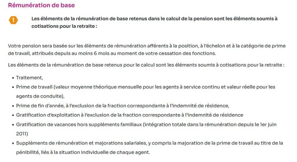

Bonjour, merci pour vos réponses
