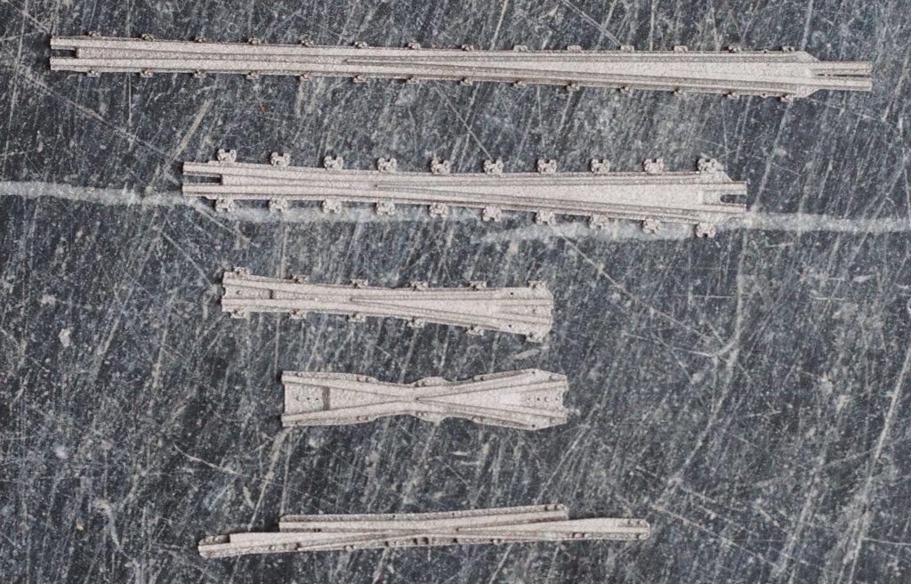

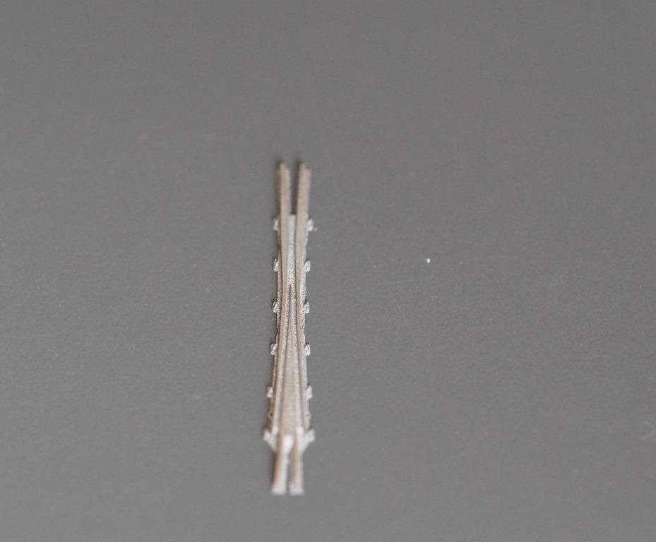

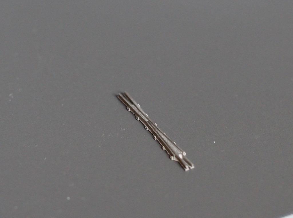

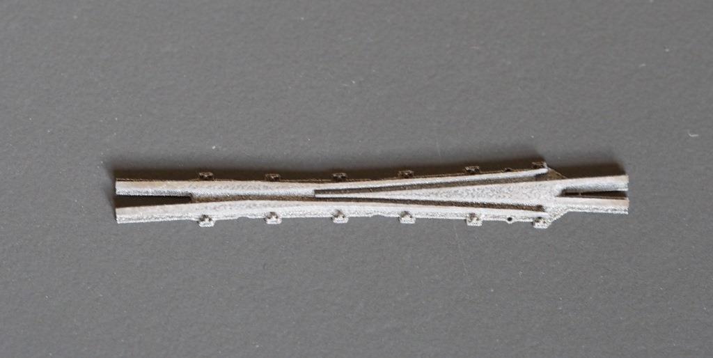

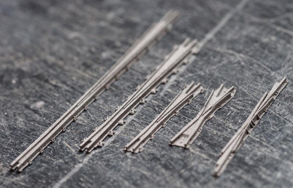

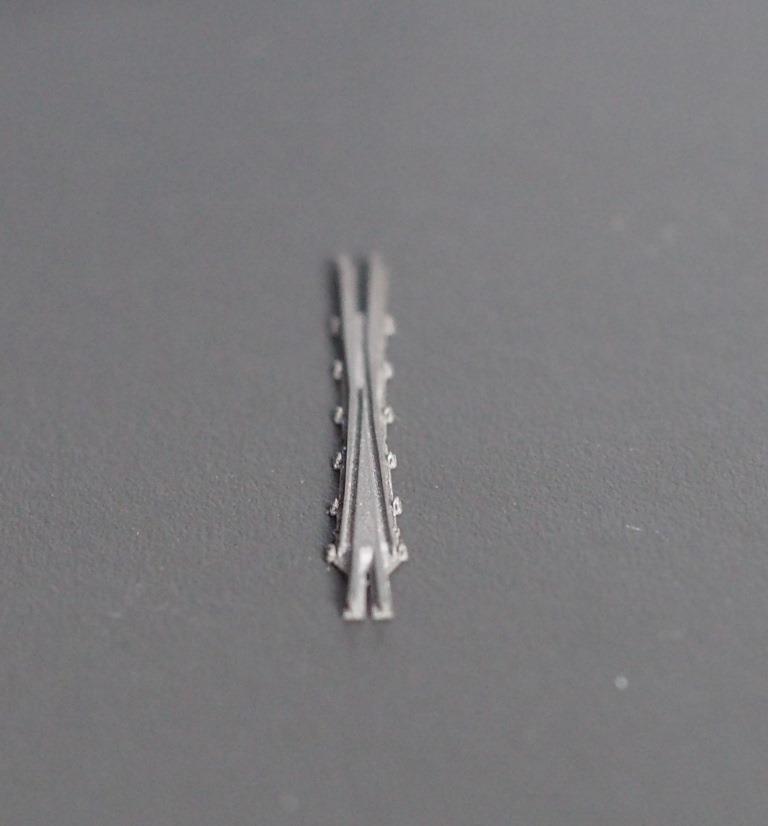

Salut à tous, Et voilà la première fournée de cœurs en acier (réalisés en fusion laser de poudres métallique). J'ai fait faire pour mes besoin une vingtaine de modèles en différents profils. Un petit aperçu ci-après avec de haut en bas : UIC60 - tg 0,05 CàG UIC60 - tg 0,085 CàG U36 - tg 0,13 CàG U50 - tg 0,264 U36 - tg 0,11 TO Encore un petit coup de papier de verre ultra fin (grain 2000) sur la surface de roulement pour lui rendre son aspect brillant et le tour est joué ! Maintenant, va falloir saboter de la traverse de 1,5 mm, graver selles et attaches et monter des ADV @+ Rémy

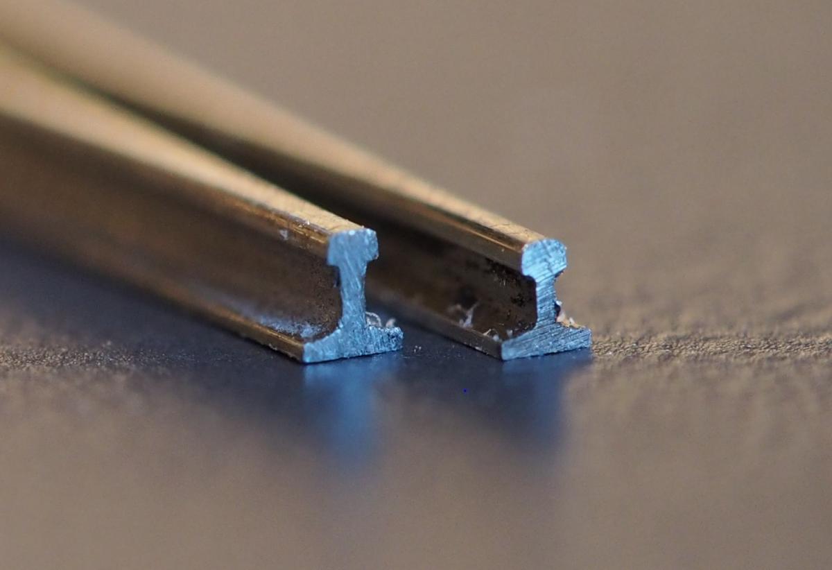

Salut, Récupération hier de ma commande de rail U50/U36. Une petite photo de comparaison avec le rail UIC60 (à gauche). En hauteur, les profilés sont conformes à l'échelle stricte. Par contre, les épaisseurs de l'âme et du patin ont été légèrement forcies pour des questions de faisabilité et de solidité. PS : le rail n'est pas poilu mais la poussière avec la macro, ça ne pardonne pas @+ Rémy

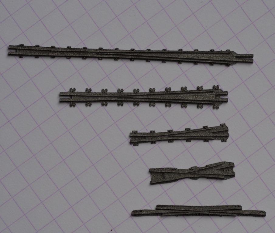

Salut à tous, Un petit mot de mise à jour (depuis le temps !) pour vous dire que la conception des cœurs SNCF progresse. Après quelques tests plus ou moins fructueux en moulage à la cire perdue, je me suis tourné vers une technique complètement différente : la fusion laser directe de poudres métalliques. C'est une technique généralement utilisée pour le prototypage rapide (impression 3D). Elle a l'avantage de donner par rapport au moulage des pièces de bien meilleure précision dimensionnelle sans déformation... l'état de surface est cependant un peu moins bon mais améliorable par microbillage. Voici quelques photos du dernier prototype d'un cœur UIC60-0,11 CàD @+ pour la suite Rémy

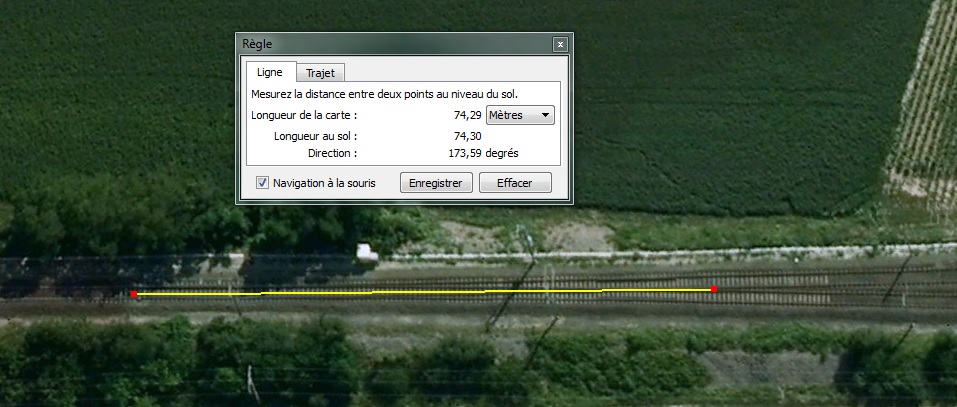

Super ! Merci pour ta réponse ! Et du coup, si c'est bien ce cas sur la ligne Epernay-Reims, en gardant l'insuffisance de dévers nominale de 77 mm sur la voie déviée du tg 0,0476, quand l'appareil est cintré pour avoir deux voies à 3080 m de rayon, ça nous fait une vitesse de franchissement de 141 km/h (ça pourrait coller avec le 130 km/h de vitesse de ligne que j'avais en tête). @+ Rémy

Salut, Pour rebondir sur la question des appareils symétriques sur support béton, j'ai retrouvé le cas qui m'avais posé question. Il s'agit des appareils permettant le dédoublement de la voie sur la ligne Epernay-Reims. Observés depuis Google Earth / Street, on a l'impression que les appareils sont symétriques... ou s'ils ne le sont pas, qu'ils ont été cintrés extérieur pour les "rendre symétriques". Et ils sont bien sur supports béton (voir copie d'écran ci-dessous) De ce que je peux mesurer avec l'outil "règle" de Google, la longueur approximative de l'appareil est de 74 m, ce qui correspondrait à un branchement tg 0,0476. Or cet appareil a une vitesse de franchissement nominale en voie déviée de 100 km/h d'après la doc que j'ai (pose en alignement). D'un autre côté, il me semblait que la circulation sur cette ligne permettait de franchir les zones de dédoublement à 130 km/h (ou pas loin...). Est-ce que c'est le fait que l'appareil soit cintré qui permet d'en augmenter la vitesse de franchissement en voie déviée ? Ca pourrait coller puisque cet appareil est à tracé tangent et donc à angle de déviation nul... un fois cintré ext au bon rayon, les deux voies seraient quasi équivalentes avec un rayon de 3080 m (2*1540 m). Bon, voilà pour mes réflexions tordues du soir @+ Rémy
