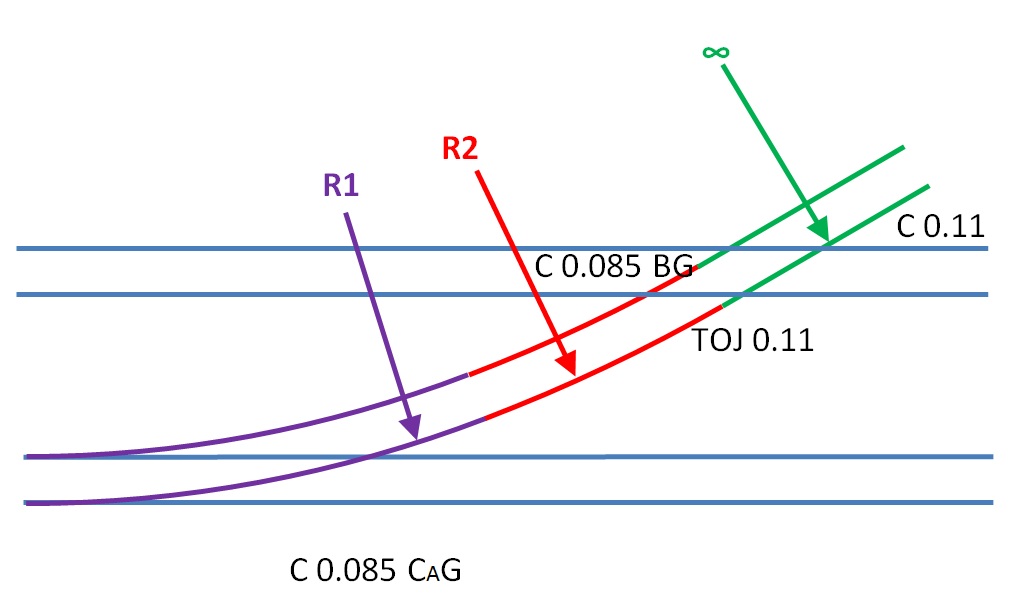

  1. Salut à tous, Si ça intéresse quelqu'un et pour compléter, voici la formule qui m'a permis de calculer le rayon R2 de la traversée combinée : R2 [mm] = le rayon que je cherche alpha = angle en sortie d'un branchement 0,085... pas de surprise : alpha = atan(0,085) bêta = angle en sortie de la traversée... soit atan(0,11) pour être original E [mm] = entraxe des voies. J'ai pris 3570 mm Epsilon [mm] = distance entre les deux extrémités voie directe / voie déviée du branchement 0,085, soit 1756 mm e [mm] = écartement de la voie, soit 1435 mm L [mm] = distance entre le centre de la traversée (croisée des axes) et la croisée des files de rail du coeur de traversée, soit 79 mm. La royon R2 commence, avec cette valeur, au beau milieu du coeur de traversée... Faut être costaud pour le cintrer ; j'aurais plutôt imaginé le coeur rectiligne et la courbe commencée sur la voie intermédiaire. Tous calculs faits, j'obtiens 751,5 m... le catalogue donnant 750 m pour une traversée combinée... je suis pas loin du compte. J'ai pris les chiffres dans un vieux catalogue d'ADV de 1977, pour des appareils U36 ou U50. J'en déduis, qu'en UIC60: - si l'entraxe de 3,57 m est conservé, - si le rayon R2 commence immédiatement en talon du branchement et se termine en plein milieu du coeur de traversée, alors R2 doit aussi valoir 750 m dans ce cas. Mais là, pas de catalogue pour vérifier @+ Rémy

  4. Salut, Non, le fait que R2 soit constant ne pose absolument pas problème. A partir du moment où tu fixes l'entraxe, que tu as les angles d'entrée et de traversée, le rayon est défini de manière unilatérale. Je me suis d'ailleurs "amusé" à refaire le calcul et je retombe bien (à quelques cm près) sur R2 = 750 m dans le cas d'un entraxe de 3,57 m Le rayon de 750 m est, dans ce cas, censé commencer directement en talon du branchement et se termine en plein coeur de traversée. Par contre, je ne sais pas quel est l'entraxe "standard" qui a été choisi pour une bifurcation en UIC60. J'aurais tendance à dire que c'est le même qu'en U50 pour faciliter les implantations, mais bon... je n'en suis pas sûr. Bon ap' et @+ Rémy

  6. Salut ! Effectivement, la traversée étant combinée, la voie intermédiaire est forcément courbe entre le coeur de bifurcation et le coeur de traversée. Mathématiquement, si l'entrevoie est connue, alors le rayon R2 peut être connu de manière unilatérale. Le problème est que je ne connais pas l'entrevoie dans ce cas (est ce qu'une telle bifuraction peut être implantée avec entraxe de 3,57 m par exemple ?). Ce que j'imagine à partir du cas en rail U50 (toujours avec une traversée combinée 0,085-0,11-0,11), c'est que le rayon R2 est identique sur toute la longueur de voie qui comprend le coeur de bifuraction et la voie intermédiaire jusqu'au coeur de traversée. Comme le coeur de bifurcation ne doit exister qu'en 2 versions (UIC60-0,085BG ou UIC60-0.085BD) avec un rayon bien déterminé, j'imagine que ce rayon du coeur correspond aussi au rayon de la voie intermédiaire. Bon, je vais faire 2-3 calculs avec 3,57 d'entraxe pour voir ce que cela donne. @+ Rémy
  7. Salut à tous, Encore une question pour un champion (ou pour les outrageurs de mouches penseront certains ). Eh bien oui ! Voilà ce qui me taraude : Dans une bifurcation comprenant un branchement tangente 0,085 suivi d'une traversée combinée 0,085-0,11-0,11 quel est le rayon de la partie de voie intermédiaire entre le talon du branchement et le coeur de la traversée en rail UIC60 ? Un bon schéma valant mieux qu'un long discours : En rail U50 : R1 = 485 m R2 = 750 m En rail UIC60 R1 = 489 m R2 = that is the question ! Je demande cela dans le cadre de la fabrication de mes coeurs miniatures (au 1/160)... notamment pour le coeur de bifurcation 0,085 en UIC60 ! Merci pour votre aide et @+ Rémy

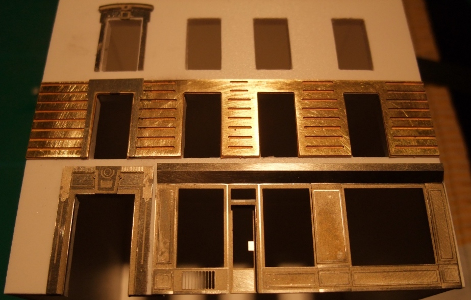

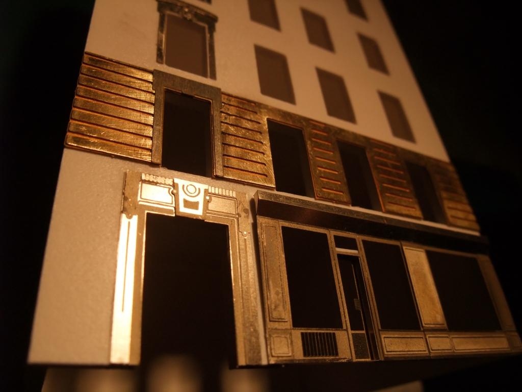

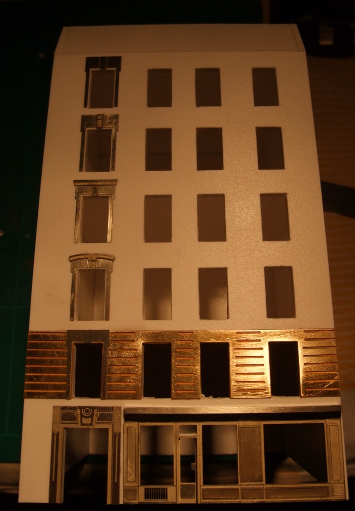

  8. Et voilà le début du montage ! C'est loin d'être fini mais ça rend déjà pas mal (enfin, c'est mon avis et je le partage ) La devanture a demandé un peu plus de boulot entre le pliage et le collage des différentes épaisseurs du sandwich. @+ pour la suite ! Rémy

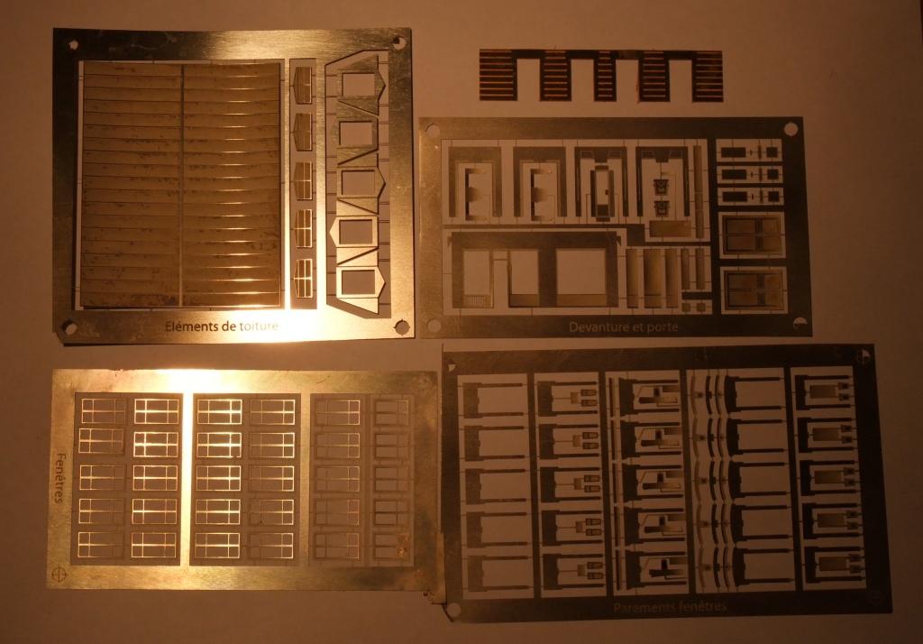

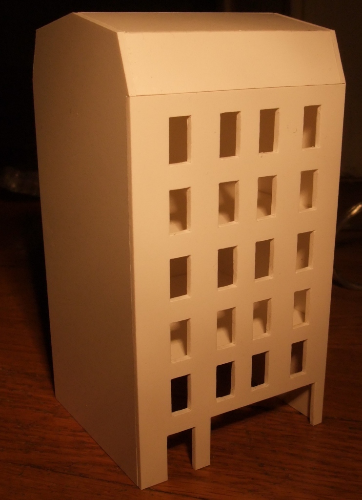

  9. Et voilà, La gravure a été un peu laborieuse car j'ai utilisé des vieilles plaques dont la résine est un peu récalcitrante et je me suis loupé sur le temps d'insolation de la première Bref, j'ai quand-même pu graver tout ce que j'avais prévu pour agrémenter la façade encore un peu nue du bâtiment. Voilà le volume du bâtiment (réalisé en forex, sorte de plaque de PVC) : Et les plaques de maillechort et laiton fraîchement gravées. L'assemblage va pouvoir commencer. @+ pour le montage Rémy
  10. Salut ! Pour la gravure, j'avais fait une petite explication ici : http://le-forum-du-n.forumotions.com/t13641-la-gravure-chimique Rein de magique, c'est de la chimie ! @+ Rémy
  11. Salut et merci Marc ! Bon courage dans la reprise et la remise à niveau de ton réseau. Pour ma part, je viens d'installer la machine à graver. Je sors du domaine strictement ferroviaire puisque je suis en train de réaliser un immeuble pour agrémenter mon réseau. Là, je vais graver les huisseries, toiture et devanture du magasin, etc... Je me suis très fortment inspiré d'un immeuble réel en m'aidant et en dévoyant l'usage de Google Earth et Google Street view : très pratique pour se balader dans Paris (ou ailleurs) pour piocher des immeubles qu'on a envie de reproduire. Quleques photos suivront probablement ce soir. @ tout' ! Rémy

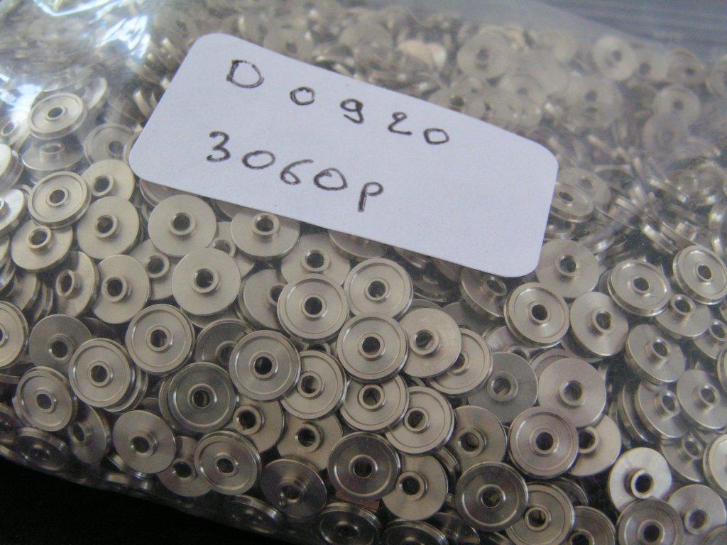

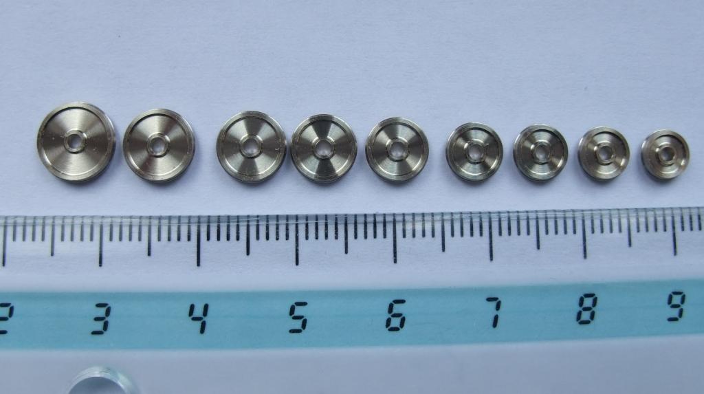

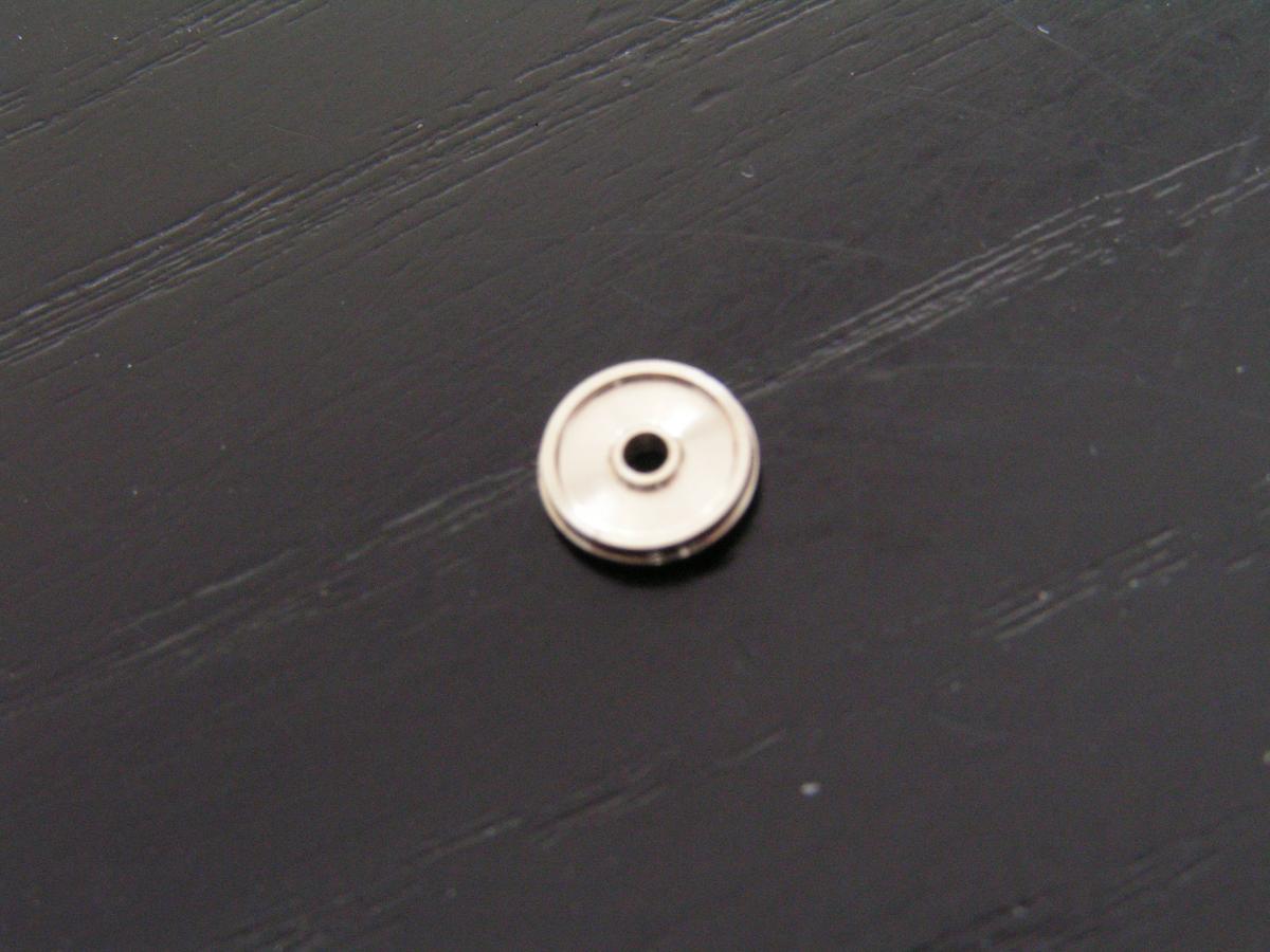

  14. Salut à tous, Les choses se précisent et les roues commencent à prendre le chemin de la maison. Voici quelques photos prises avant expédition. Il s'agit ici de roues de 920 mm, soit 5,75 mm ramené à l'échelle N. "Mes essieux et Mesdames", va y avoir du boulot : pas question de s'en jeter un p'tit derrière la cravate avant d'attaquer l'assemblage @+ Rémy

  18. Merci Pascal ! Une bonne nouvelle vient de me parvenir : mes roues fines sont terminées ! A moi les longues soirées d'hiver pour assembler les essieux ! Hein ! quoi ? C'est le printmeps ! Eh ben tant pis pour moi @+ Rémy

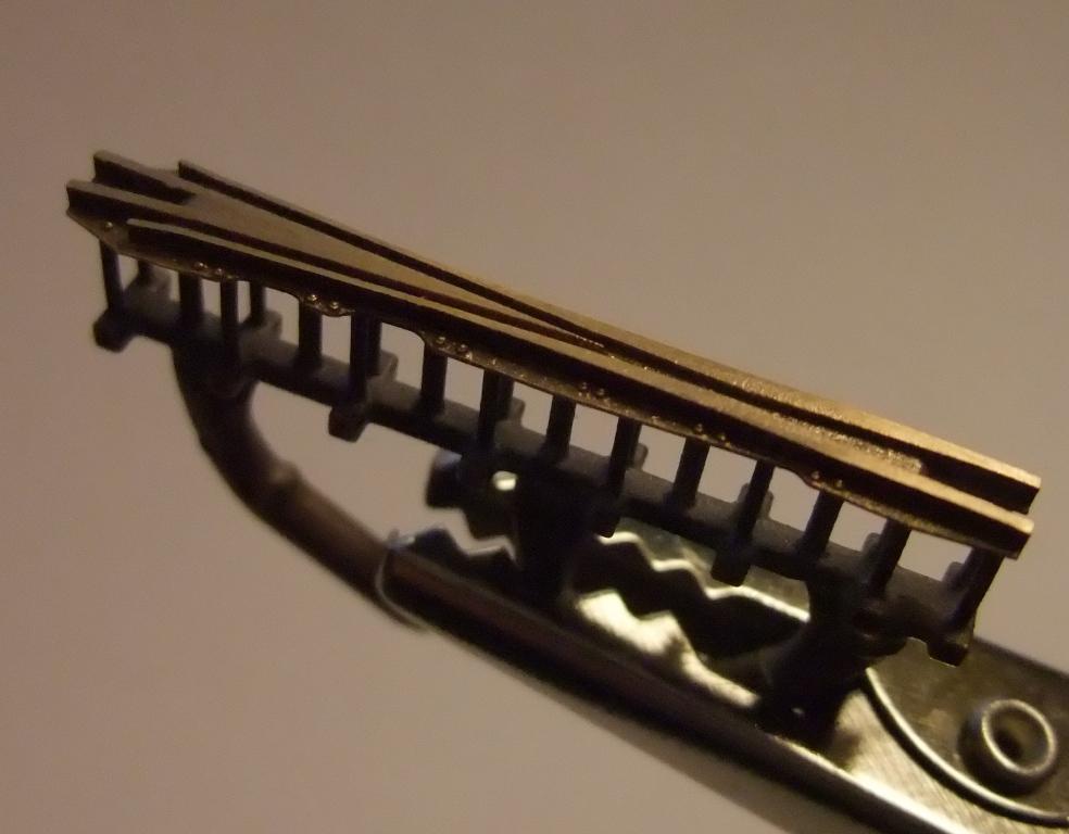

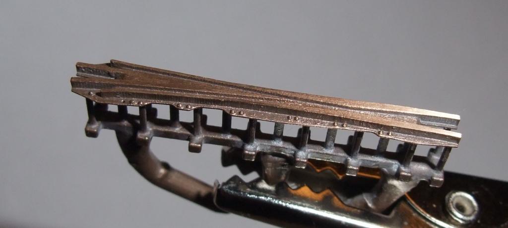

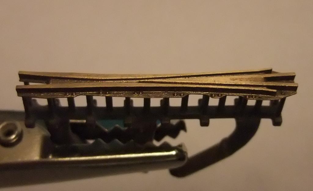

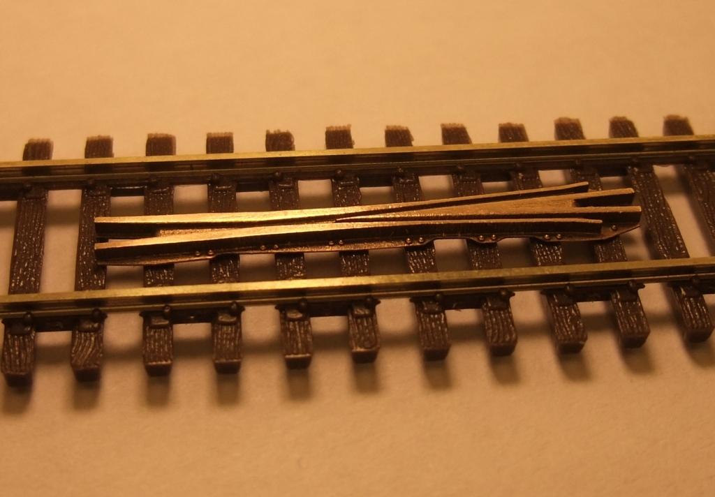

  19. Et voilà le coeur débarassé de ses carottes et après un fin ponçage au papier de verre n°1000. Près à sevir de modèle maître pour les moulages. Je l'ai posé sur un coupon de voie "industrielle" en code 40 (voie américaine Micro engineering - le rail fait 1 mm de haut) @+ Rémy

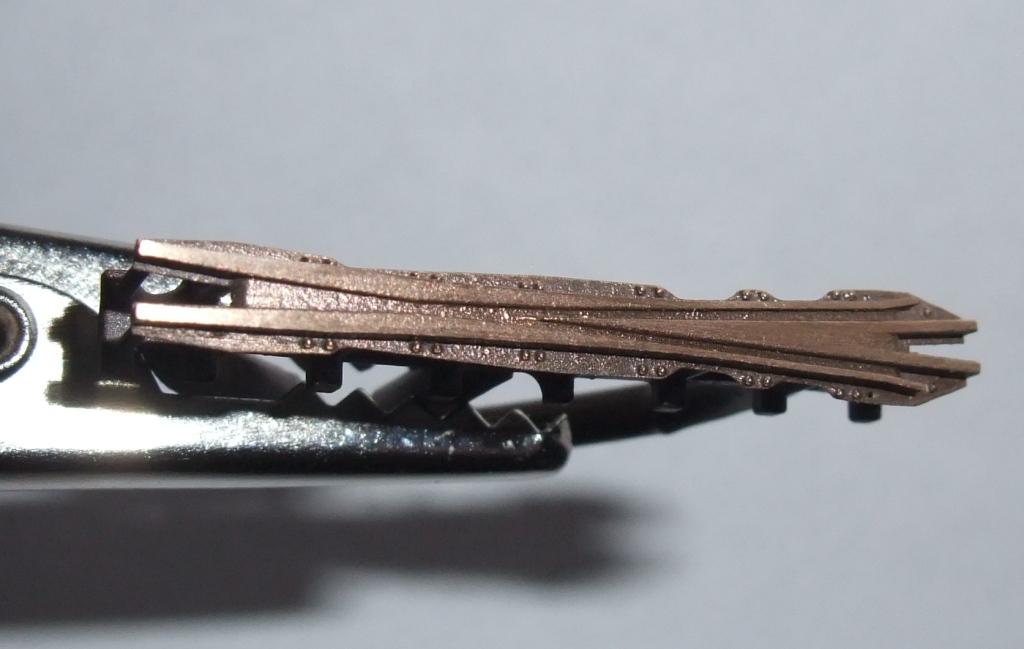

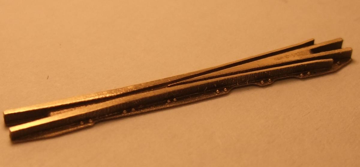

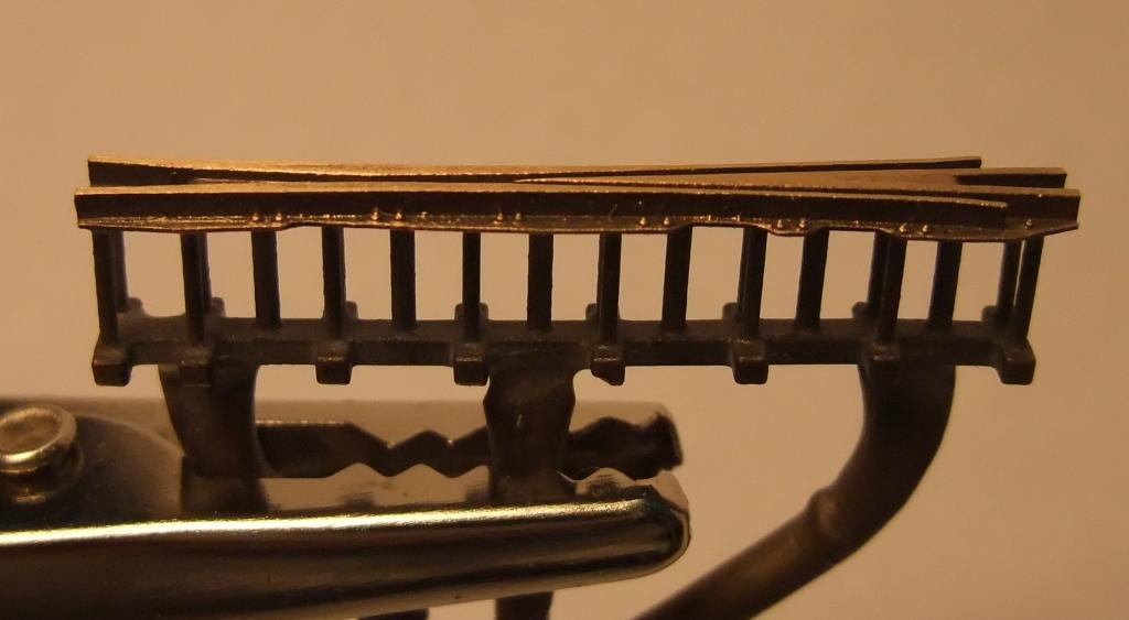

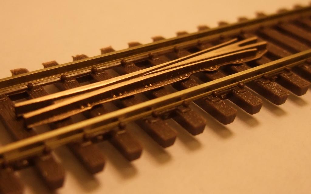

  21. Salut à tous, L'aventure se poursuit avec ENFIN mon premeir coeur moulé en Proto-160. Il s'agit donc, comme le terme "Proto-160" le suggère, d'un élément réduit à l'échelle 1/160 d'après l'original sans (ou avec très peu de) concession. Pour ce coup d'essai qui visait à vérifier ce que donnerait des pièces de fonderie couplé à du prototypage rapide haute résolution, c'est un coeur droit U36 tangente 0,11 qui a été retenu. En effet, les formes sont un peu plus compliquées que sur un coeur UIC60 et les têtes de tirefond (très fines puisque faisant 0,2 mm) ont été reproduite pour vérifier la finesse de reproduction. Je dois dire que je ne suis pas déçu. Les prototypes de roue Proto-160 passent bien entendu sans problème dans les ornières ("c'est étudié pour" comme dirait l'autre). La bête fait une trentaine de mm de long. A bientôt pour la suite des aventures Rémy

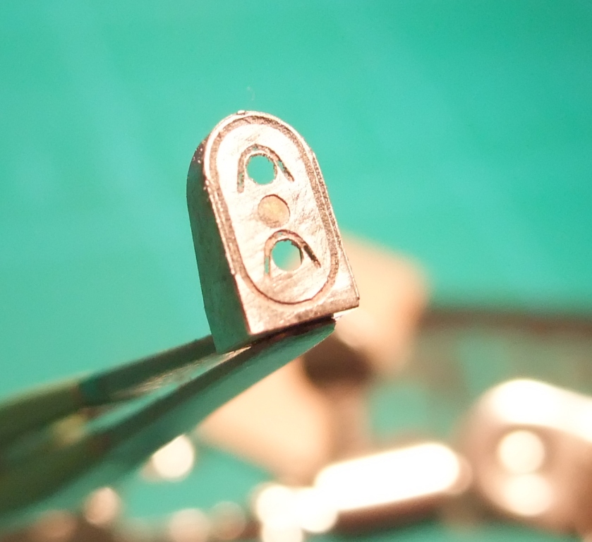

  23. Tiens ! Bonsoir Olivier... tu traines par ici aussi ? Merci pour ton commentaire. La pression monte : mon premier coeur (modèle-maître pour un éventuel futur moule) devrait être prêt dans 2 ou 3 semaines et les roues dans la foulée ! J'ai fait un nouveau tirage pour le signal ci-dessus pour corriger 2-3 bricoles. Essai de montage ces jours-ci. Bonne nuit et @+ Rémy

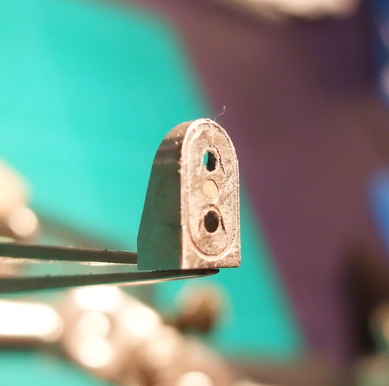

  24. Salut aldo500, Non, je dessine directement les typons sous Illustrator. Mais j'ai effectivement lu par ailleurs que Solidworks était sympa ! Pour les modèles en 3D, c'est du CATIA. Bonne soirée ! @+ Rémy
