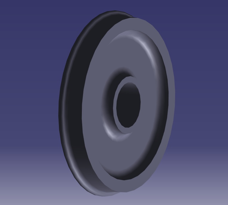

  1. Merci ! Et les nouvelles fraîches de ce matin sont excellentes : l'ajutement pour le serrage à 20 µm entre axes, bagues isolantes et roues assurent un montage parfait. L'ensemble des éléments sera fini d'usiner pour fin février. D'ici là, je commence à faire des exercices d'assouplissement des doigts pour monter tout ça @+ Rémy

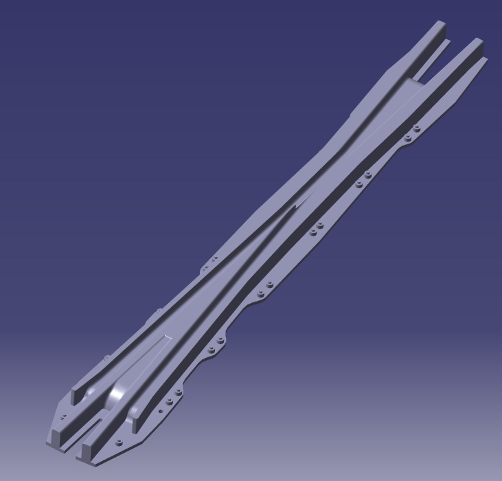

  7. Salut Matt et merci ! Le pire, c'est que j'ai même pas envie de me soigner... Ca empire même puisque maintenant, va falloir aussi prévoir les coeurs moulés pour aller avec. Mais là, ça devient galère pour obtenir les plans. Heureusement, je suis soutenu par deux acolytes "protoïstes" à l'échelle N pour tout ce qui concerne l'usinage et la fonderie ! Le premier modèle à l'étude : un coeur 0,085 UIC60. Une petite vue 3D : @+ Rémy

  10. Salut à tous, Quelques nouvelles du côté des modélistes. J'ai trouvé deux compagnons d'infortune qui sont prêts à me suivre dans la folie de créer des roues Proto-160. De quoi s'agit-il ? Eh bien, il s'agit de reproduire le plus fidèlement possible les roues en divisant les cotes par 160 (sauf peut-être au niveau du voile de roue qui peut avoir une forme un peu complexe à reproduire à cette échelle avec des coûts raisonnables). Voici donc les 4 premiers prototypes de ces fameuses roues montés sur une Corail Vtu 1ère classe. Sur la 2ème classe, j'ai laissé les roues d'origine pour comparaison. Les tests de tenue en pleine voie, en dévers, avec du gauche, sur des coeurs d'appareil de voie sont concluants malgré un boudin de 0,18 mm (mais gare aux défauts de pose !). Sur ces prototypes, il manque la dépouille du voile de roue. Il s'agit pour l'instant de simplement tester le profil du bandage. @+ Rémy
