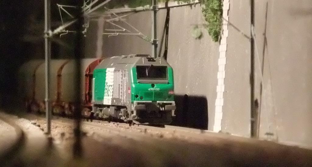

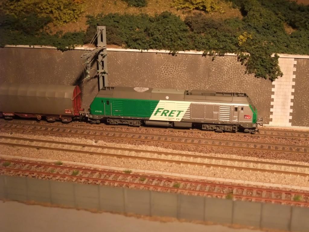

  2. Salut ! Je déterre le sujet (y'a de la poussière !)... pour marquer l'arrivée des premières Prima en N. C'est vrai que l'esthétique de l'engin réel peut prêter à discussion mais la reproduction est aussi... belle... que l'original. En voici une en livrée FRET (l'INFRA est restée dans la boîte) en tête de quelques bâchés. @+ Rémy

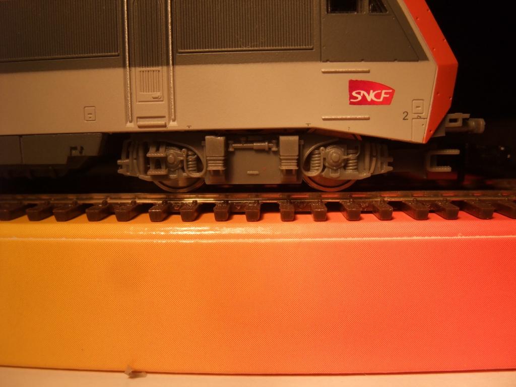

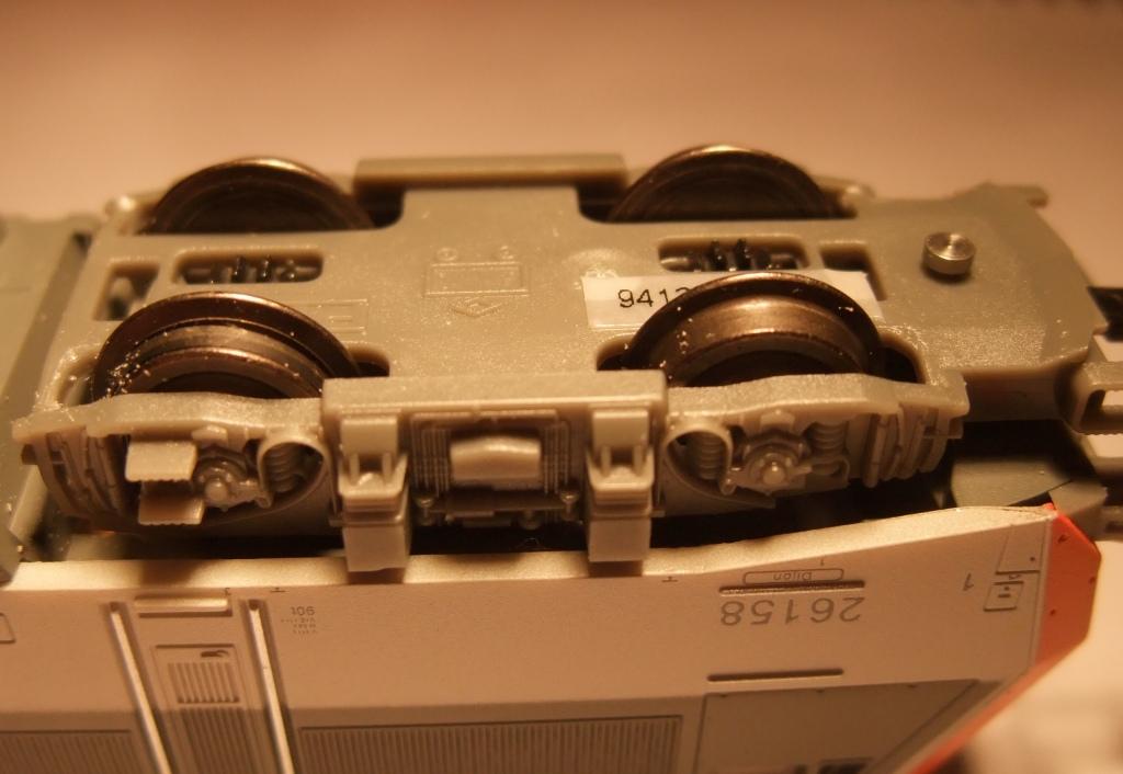

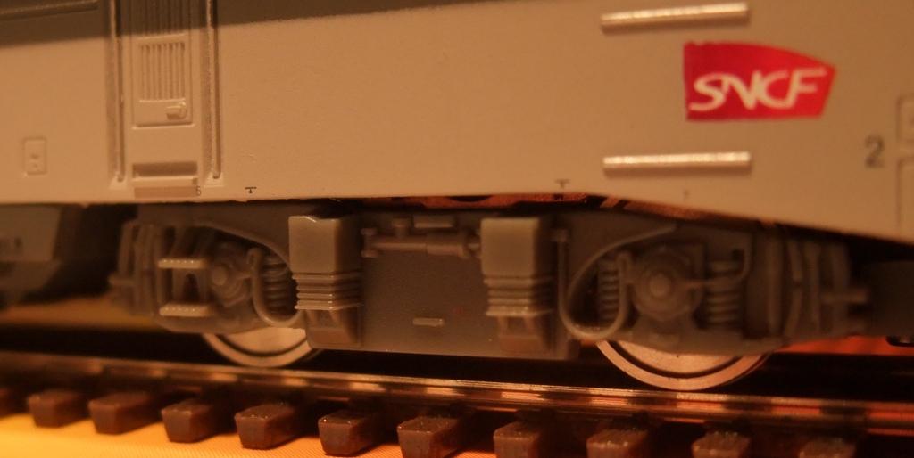

  15. Merci CRL COOL, ça c'est un beau compliment (fini le complexe du N'iste ! ) Ce soir, j'ai fait le test de montage de roues de 1250 mm sur une Sybic. Un peu plus de boulot que sur une voiture car il faut récupérer la pignonerie de l'axe d'origine et puis adapter la forme de l'intérieur du châssis de bogie pour ques les nouveau essieux puissent avoir un léger débattement transversal. Pour l'instant, la Sybic n'a qu'un seul bogie d'équipé mais dans les jours qui viennent, le deuxième sera également modifié et la machine testée pour le roulement. Ici, les roues d'origine (brunies et avec quelques résidus de ponçage ) Bonne soirée et @+ Rémy
  16. Oui, effectivement, les roues seront brunies et un voile rouille/poussière sera aposé sur les flancs de bogie et les bas de caisse. Cest ce que j'appelle la "crasse unifiée SNCF" Pour ce qui est du risque de déraillement, il est évidemment plus élevé qu'avec les "coupe-jambon" qui servent de roue normalisée. Mais avec les tests réalisés avec les roues prototypes il y a quelques mois, y'avait eu aucun problème, du moment que les tolérances au niveau de l'écartement et les cotes de calage étaient bien respectées. J'ai deux ADV que j'avais réalisés il y a plusieurs années (les tout premiers) qui posent problème. Ils vont être remplacés quand j'aurais les coeurs moulés correspondants. @+ Rémy

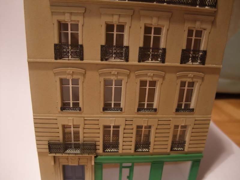

  22. Hello, Quelques petites avancées sur la construction de l'immeuble : les parements de fenêtre sont posés, le toit itou. Reste encore à mettre en place quelques embellissements, les balcons, la mise en peinture et quelques aménagements divers... Bref, encore de quoi s'occuper un peu ! Voilà, @+ Rémy
