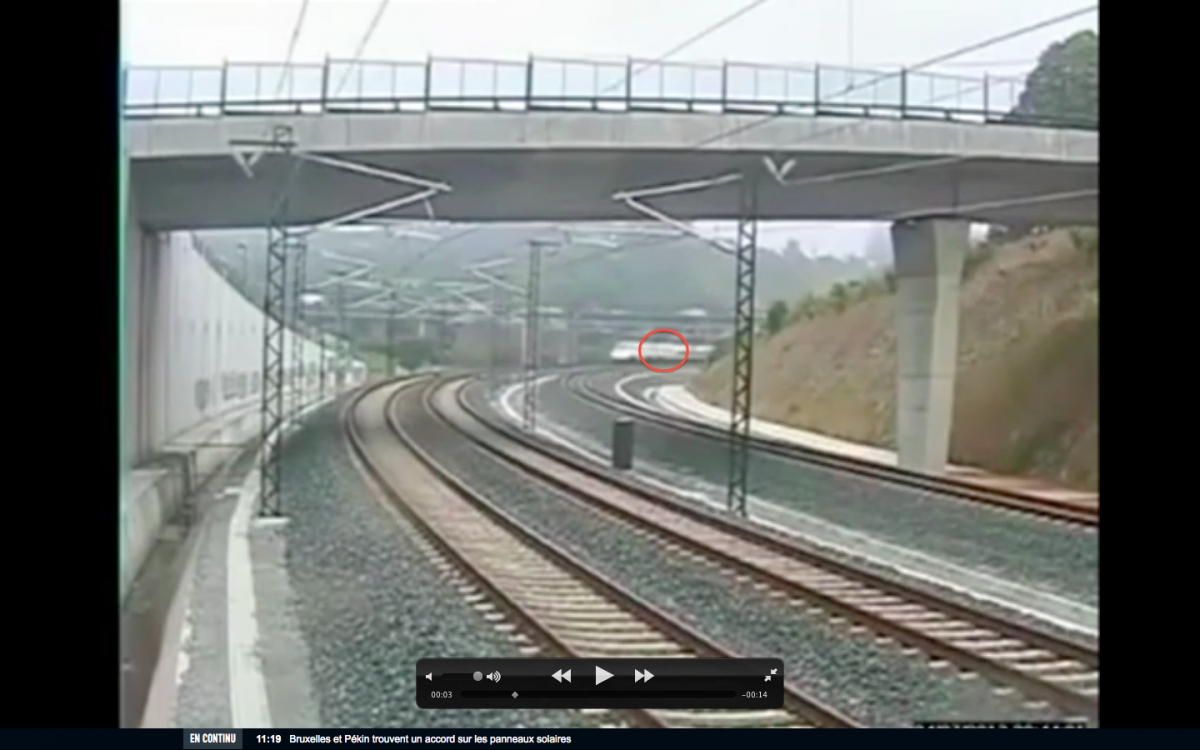

Sur un cliché monoscopique comme celui de la caméra, il est impossible de déterminer exactement à quel moment le train passe sous le premier pont, qui de surcroît croise les voies en oblique. En outre, le cercle dessiné en jaune n’est pas parfait (la ligne ne se courbe que quelques encablures après le pont: il faudrait un SIG pour obtenir une mesure aussi exacte que possible). Tout cela pour dire que le raisonnement se vaut, mais ne fait cependant pas fi d’une certaine inexactitude.
Déraillement à St Jacques de Compostelle
Oui, mais dans ce cas, ce décalage persiste durant toute la durée de la vidéo et, ô surprise, il semble bien que ce soit ce bogie qui le premier soit éjecté par la force centrifuge. Regarde bien, on a vraiment l'impression qu’il y a quelque chose qui cloche à cet endroit de la rame.
Salut à tous, j’étais en vacances et n’ai suivi cette nouvelle tragédie que de loin. Avec du retard, toutes mes pensées aux victimes et blessés de cet accident particulièrement dramatique… Juste un petit détail. Si on examine bien la vidéo qui fait un peu tiquer (à juste titre ?), j’ai l’impression que la seconde voiture avait déjà déraillé avant d’aborder la courbe. Regardez-la en pas-à-pas, et vous verrez que cette voiture, spécialement son bogie avant, ne semble pas dans l'alignement du reste du convoi, dès son apparition dans le champ de la caméra. Opinion ?

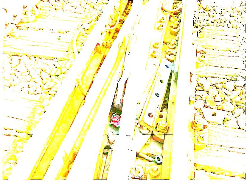

J’ai repris la photo publiée et je l’ai un peu torturée. Nous sommes d’accord que le trou autour duquel l’éclisse aurait pivoté est celui qui est situé au plus proche de la caméra, qui correspond en réalité avant pivotement au trou le plus proche de la cassure. Si l'éclisse avait cassé au passage du convoi, la fracture devrait être nette et exempte d'oxydation. Or, ce que révèle la photo après surexposition et sursaturation des couleurs, c'est que la cassure, même dans l'ombre, semble bien être rouillée (en jaune sur la photo retraitée), ce qui impliquerait une fracture bien plus ancienne.
Déraillement d'un train Intercités à Brétigny-sur-Orge
En tous cas, on a en premier plan ce que je pense être une des vis brisées de l'éclisse, on s'aperçoit très facilement que la cassure est fraîche. Pour le reste, mystère : insufficient data – does not compute.
Si cette image est authentique, elle suggère que la seule vis encore en place au moment de l'accident correspond à l'endroit de l'arrachement. On peut espérer que les vis occupant les autres trous existaient mais ont cédé sans endommager le rail… ou qu'il y a une autre explication.
Cette remarque entraîne une question évidente : pourquoi le joint, donc l'éclisse, se trouve si près du coeur et non un ou deux mètres plus loin ??? Est-ce toujours ainsi dans les TJD et si oui, pour quelle raison ?
Effectivement, donc le trou le plus proche sur la photo correspond en fait initialement à lécrou le plus proche du joint.
