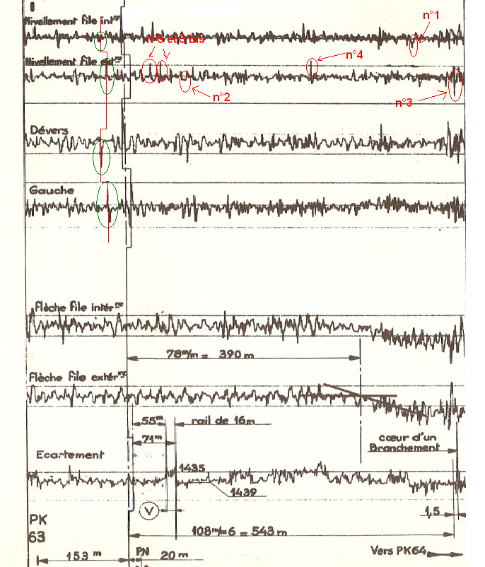

  11. Merci à vous pour les infos sur PROFUS, finalement c'est un peu comme PALAS c'est un brevet entreprise aussi, reste à savoir si c'est mis en place unilatéralement. Pour la pièce jointe si elle est pas assez nette en .jpg je peux essayer un autre format... j'ai l'impression que c'est un peu juste à lire... Mauzin_1.bmp

  14. Bonsoir à tous! Suite aux qestions précédentes, pourriez vous s'il vous plait corriger les 5 défauts relevés... ils représentent des défauts qui me posent question: n°1: je dirais affaissement (pourquoi pas d'un joint mais il y a pas l'armement) avec une légère danse puisque le trait est resserré. n°2: affaissement de plus grande longueur que le n°1 et sans danse. n°3: lacune puisqu'il semble qu'on soit au niveau du coeur d'un branchement ce qui expliquerait le caractère "court" et la présence sur une seule file. n°4: bosse? Pourquoi pas au niveau d'un joint, enfin point haut... n°5 et 5 bis: idem points plus hauts que le reste? Pour les ronds verts: il y a sur la file extérieure un point haut et sur la file intérieure un affaissement, d'où un dévers plus important que la moyenne des dévers sur cette zone et donc un gauche un peu grand. Désolé le défaut est un peu caché par le trait rouge que j'ai essayé de placer pour avoir le décalage des stylets. Merci de vos remarques!
  15. Salut Kutsize, Merci des infos! Intéressant une ZC2000 LGV de la SNCF? A la base, ça doit être quelque chose comme un système d'enregistrement du défaut longitudinal non? Je veux dire sur les lignes de défaut longitudinal sur l'enregistrement Mauzin on la voit la danse il me semble, au niveau du creux le trait "plonge" de manière très serré... c'est peut être un dérivé. Tiens au passage, en écrivant ces lignes une question arrive: je n'ai jamais vu de la danse sur des graphes Mauzin qu'au niveau des joints, c'est facile à voir, mais si la danse correspond à un défaut plus long c'est plus dur non? Après je suis assez intéressé par la deuxième info sur la mesure de la quantité de ballast... sais tu comment ça se présente? Est- ce monté sur les trémies? Bon ça fait beaucoup de questions ça, enfin merci par avance!
