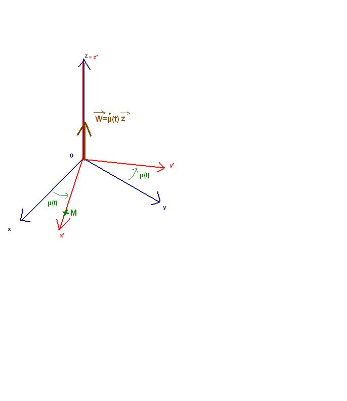

  6. Bonsoir à tous! Merci Flakaf pour les schémas plus clairs que mes paint... Très clair pour l'explication du 1/20, disons que la différence de vitesse entre la roue située sur le grand rayon et celle sur le petit rayon (de la courbe) est de We (où e est l'écartement et W la norme du vecteur rotation angulaire). Pour la démo dans R, c'est un choix ce qui compte c'est d'arriver au même résultat. A titre tout à fait personnel je préfère la dynamique en référentiel non galiléen pour des cas comme ça. Pousse Cailloux et gomen: merci! J'avais complétement oublié les TTX: un comble d'autant plus qu'une dégarnisseuse doit plus appuyer sur la file du petit rayon que sur l'autre file ! Cordialement

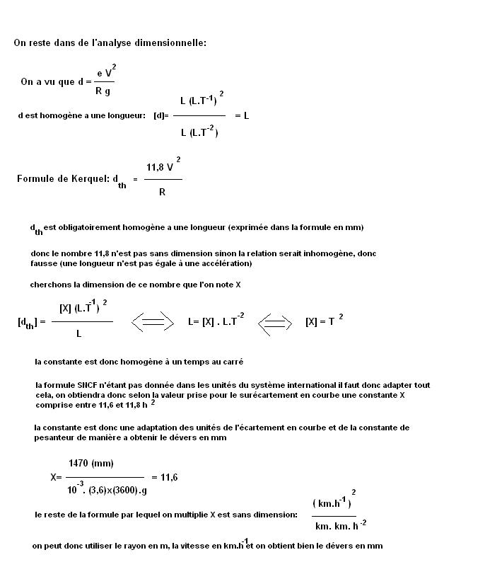

  8. Bonsoir et merci d'avoir suscité cette réflexion! Pour l'origine de la constante 11,6- 11,8 elle provient (comme on le voit dans les équations aux dimensions postée précédemment) de l'harmonisation des unités car le calcul fait avec la formule SNCF met en jeu des unités non SI (Système International). On a donc au numérateur l'écartement en mm comme on cherche le dévers en mm on doit se débrouiller pour que toutes les autres unités "se neutralisent". Comme on veut conserver le rayon en mètre on a un facteur 0,001 qui intervient ce qui nous arrange puisque on convertit g (9,81 m/s-2) en km/h-2 ce qui revient à multiplier par 3,6 puis 3600. On a donc au final (comme montré) cste= 1470/(9,81x3,6x3,6)=11,8 (environ). Cordialement

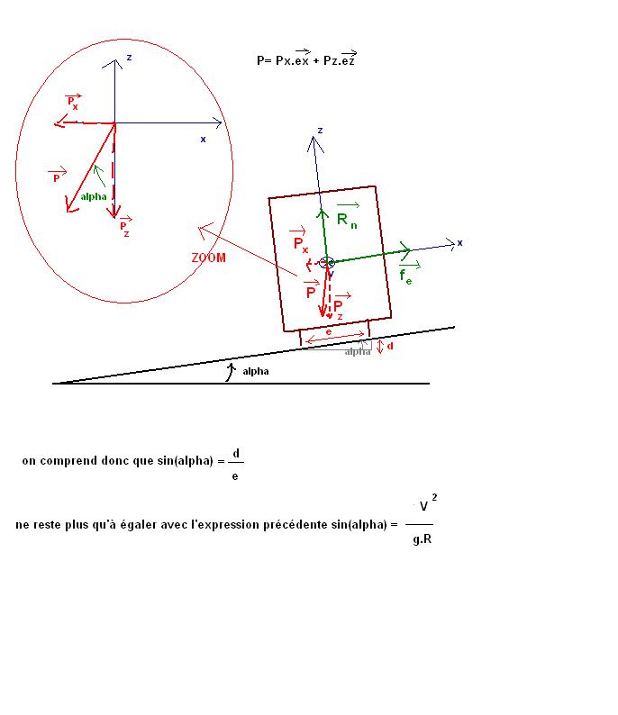

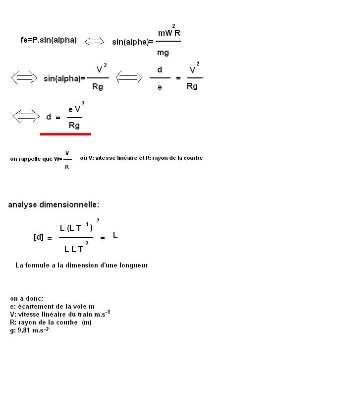

  9. Salut à tous! Alors, si ça vous intéresse je vous propose de regarder comment la formule donnée par Kerquel et donnant le dévers théorique a été obtenue: Cordialement
  10. Bonjour Pousse Cailloux, J'ai pas non plus dit ce qui m'a mis en retard dans la mise en ligne de la démo... Plus sérieusement, ce n'est que de la théorie, faire cohabiter en pratique tout ces types de circulations de manière pérenne je trouve ça ultra intéressant... Bon, sinon pour terminer avec mon occupation d'hier, je me suis aperçu que dans la première application de la formule j'avais pris un écartement un peu faible en courbe, si on considère le surécartement en pleine courbe on obtient toujours pour une circulation de 44,44 m/s (160 km/h) un dévers théorique de 148,2 mm. L'erreur est donc moins grande...
  11. (suite et fin pour ce soir) désolé pour ceux que cela barberait, donc pour les 4-5 qui restent, (j'oublie pas celui va se réveiller du dodo demain) schéma et relations nécessaires à ce qui précède (toujours sur paint): Avant de discuter de la formule obtenue: Application numérique: pour une circulation à v=160 km/h (soit 44,44 m/s) dans une courbe de 2000m avec un écartement de 1437mm on a un dévers calculé d=0,145m. On a donc une approximation qui se respecte. Cordialement
  12. Bon tant que j'y suis je continue (je suis près à réexpliquer de manière plus compréhensible demain mais je vais au bout pour notre ami demandeur Flakaf), désolé pour les schémas sous paint... IV) Modèle proposé et établissement de la formule: On incline donc la voie, je vous ai expliqué que j'ai fait en fonction de mes connaissances en maths et méca d'où certaines approximations (de toute manières on est toujours amené a en faire). Référentiels, système tout reste identique, le jeu de l'essieu dans la voie reste négligé d'où l'absence de force de Coriolis. La rotation du train autour de l'axe vertical est supposé constante (par rotation du train je fais référence à sa trajectoire circulaire dans le référentiel R). Bilan des forces: P, fe, Rn je vous entend: où est passée Rt? Je fais le choix de la négliger et c'est cela qui va conduire à une petite imprécision au niveau du 3e chiffre significatif du résultat... On la néglige car son intensité doit être très inférieure aux autres intensités de force en présence. Si Rt est une inconnue en revanche en ayant la valeur réelle du dévers en voie et la calculée on peut par contre la déterminer par la suite en remontant le raisonnement. On réecrit l'équilibre dans R': 0=fe+Rn+P en projetant selon Ox: fe-P.sin(alpha)=0 en projetant selon Oy: Rn-P.cos(alpha)=0 en remplacant dans la projection selon Ox l'expression de fe m.W^2.HM=P.sin(alpha) ou m.W^2.R= P.sin(alpha) (je continue sur document paint pour faire les traits de fraction) formule:

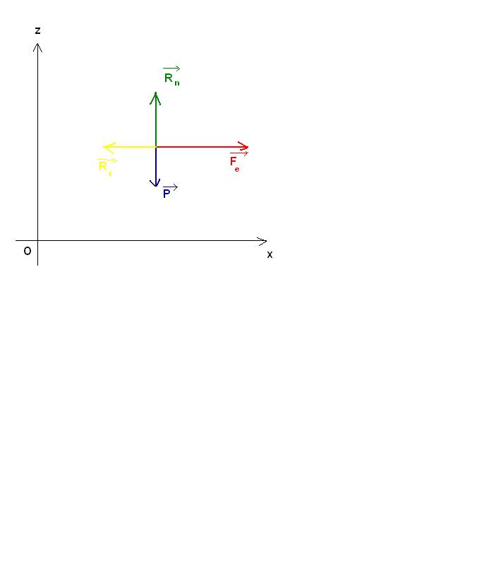

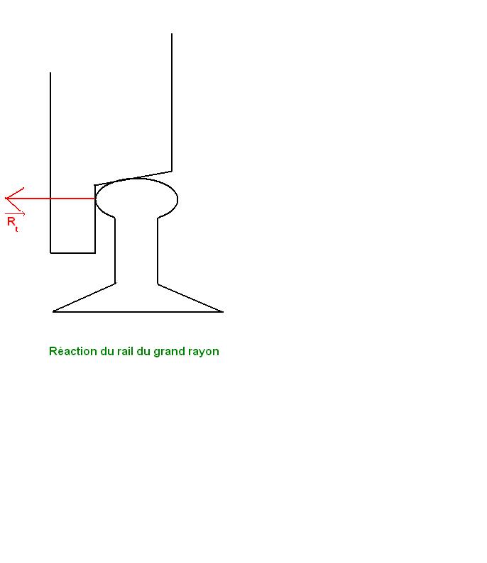

  13. Je mettrais les schémas à la fin car ça me prends du temps... je les fait au fur et à mesure. On continue la démo: III) Si le dévers n'existait pas... Imaginons une courbe sans dévers, pas évident... voilà ce que ça donnerait: Equilibre dans R': 0=Rn+P+fe+Rt Projection de l'équilibre sur Ox et Oz: selon Ox: fe-Rt=0 (on parle ici de normes) selon Oz: Rn-P=0 ce qui nous donne (en norme) Rn=P et fe=Rt cette dernière expression voudrait dire que la réaction tangentielle devrait être égale à la norme de la force centrifuge, en terme d'intensité de force c'est une abbération. La réaction du rail ne peut pas compenser la force centrifuge. Donc dans l'idéal il faudrait "incliner" le poids pour qu'il ait une composante selon Oz et ainsi compenser la orce centrifuge. Pour "incliner" le poids on va incliner la voie, en effet l'angle alpha d'inclinaison sera le même que l'inclinaison du poids par rapport à l'axe vertical à la voie. Les schémas: référentiels: si le dévers n'existait pas: la réaction du rail:
