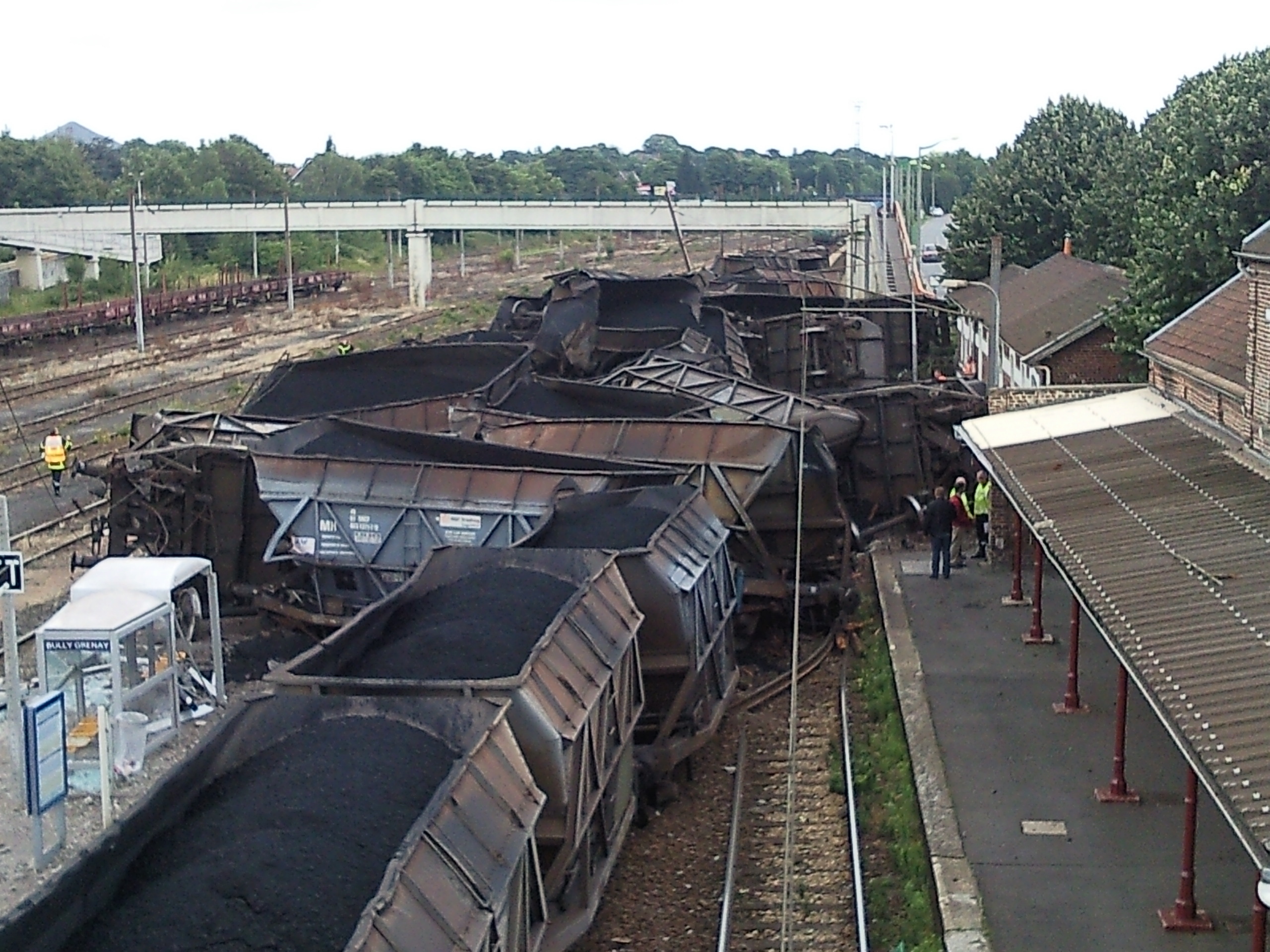

  12. Ce problème (pour lequel de nombreux wagons sont réformés depuis plus d'un mois maintenant) semble ne pas être la cause du déraillement. D'autant que l'avarie existait déjà mais elle n'avait jamais nécessité de mesure aussi drastique. Ici, on impose un Mod K + R1 et passage en atelier pour plusieurs séries de wagons. A Bully-Grenay, il s'agirait plus d'un problème au niveau du freinage, puisqu'on a un énorme méplat sur les roue du deuxième essieu du premier wagon (le premier essieu ayant plus ou moins disparu). De plus, les cylindres et autres distributeurs ont été mis de côté pour expertise.

  14. Pour info, prévision de reprise de circulation avec LTV à 40 km/h pas avant le 8/08. On pourrait reprendre à 100 km/h vers le 11-12. D'ici là, le plan de transport a été adapté, avec circulation la nuit entre Don et Béthune (Don est passé en 3*8 pour l'occasion). D'autant que travaux à Pont-à-Vendin.... Délivrance va concentrer tout le trafic Fret du Nord de la France... Va être bio, tout cha.

  19. C'est du très très lourd... Haubourdin, à côté, c'est rien. Par contre les premières prévisions parlent de reprise d'exploitation possible vers le milieu de la semaine prochaine. Il s'agit d'un train de charbon (88214) parti de Dunkerque. Le premier wagon a perdu un essieu suite semble-t-il à un frein serré. Pas plus d'info pour l'instant.
