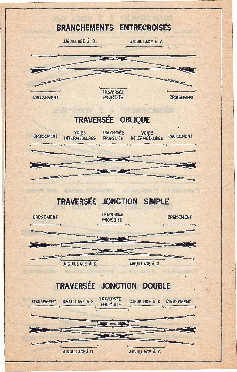

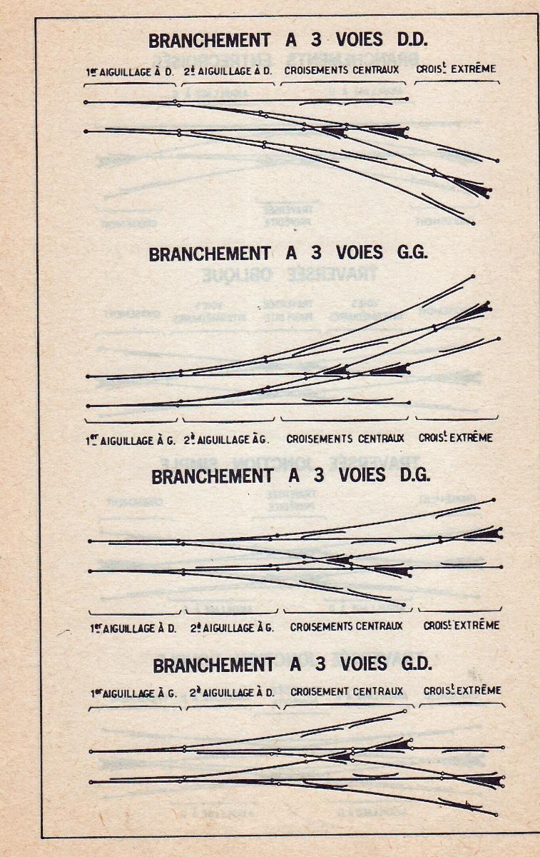

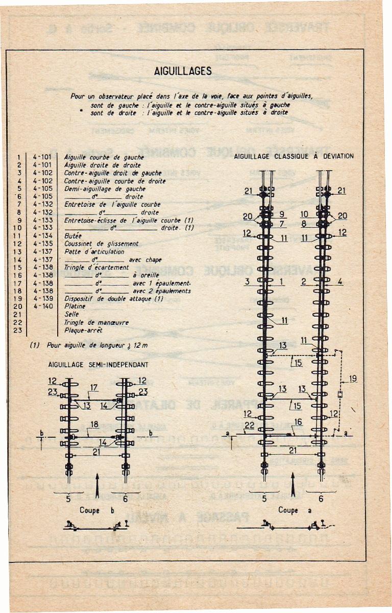

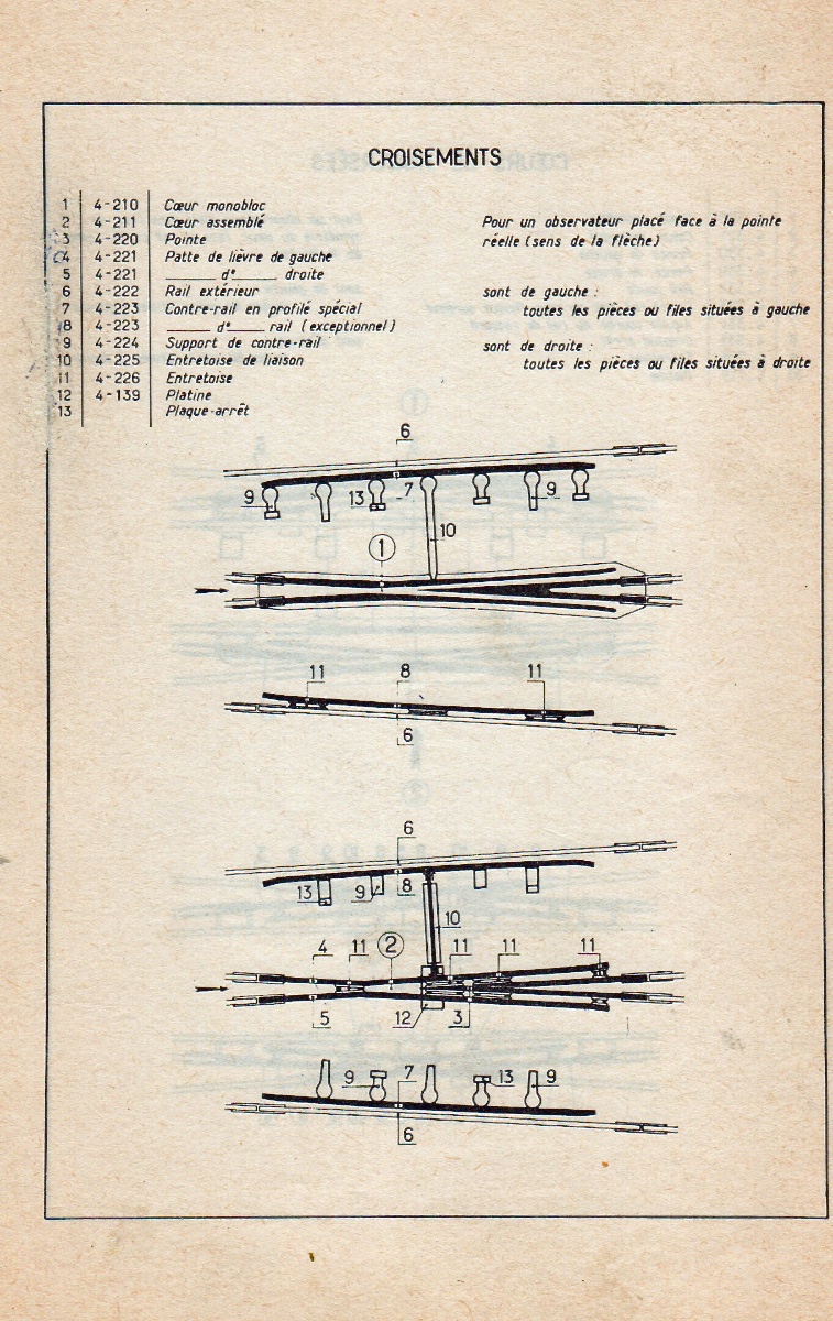

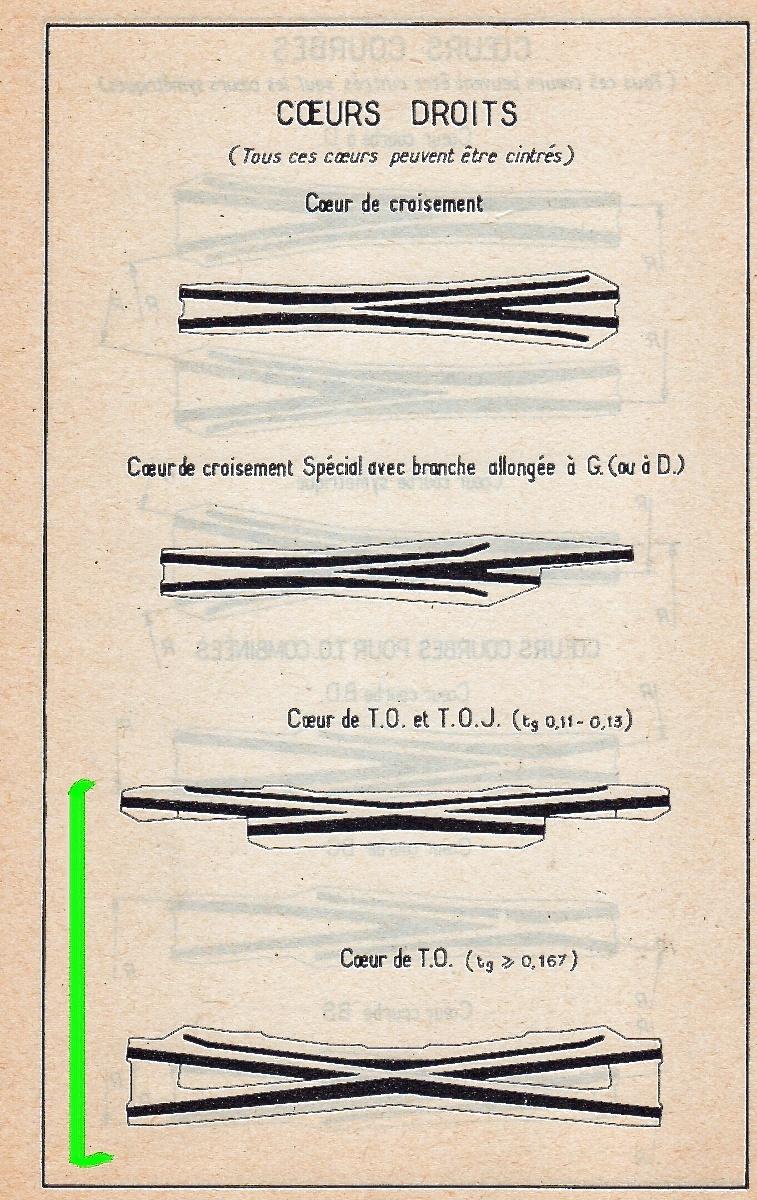

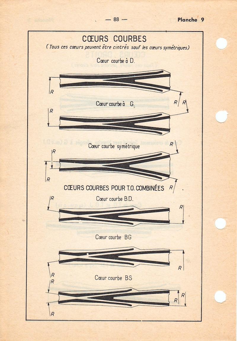

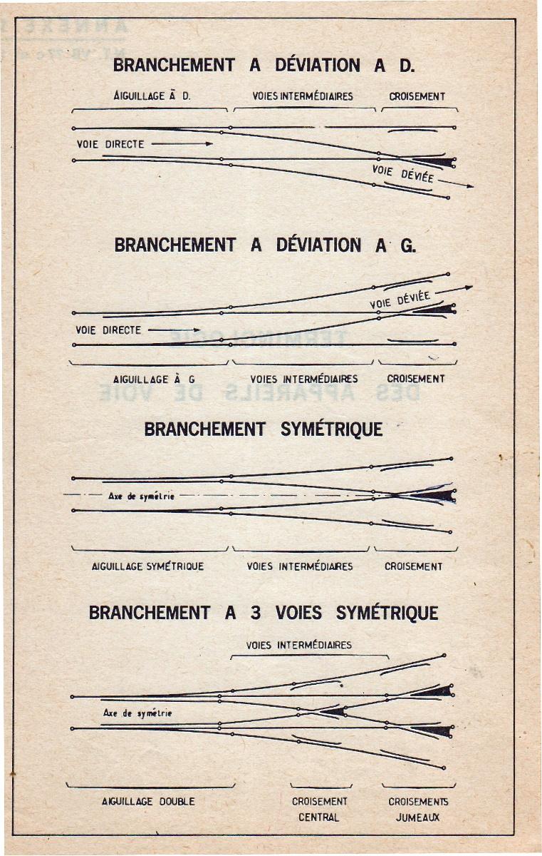

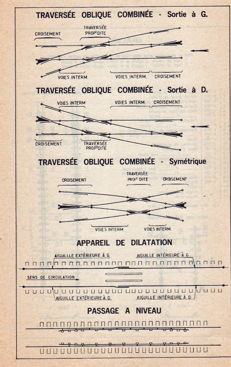

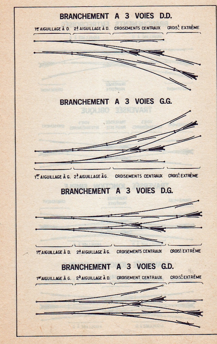

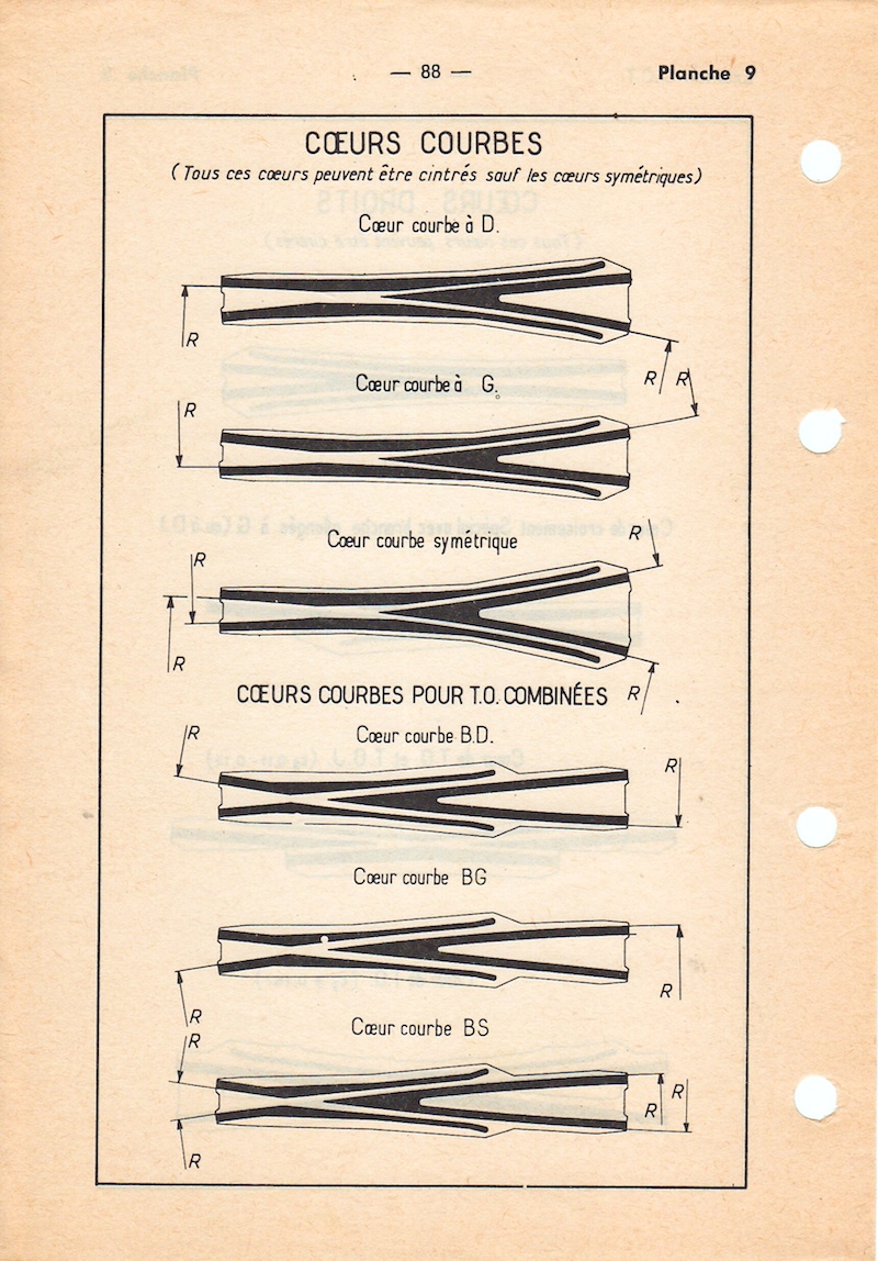

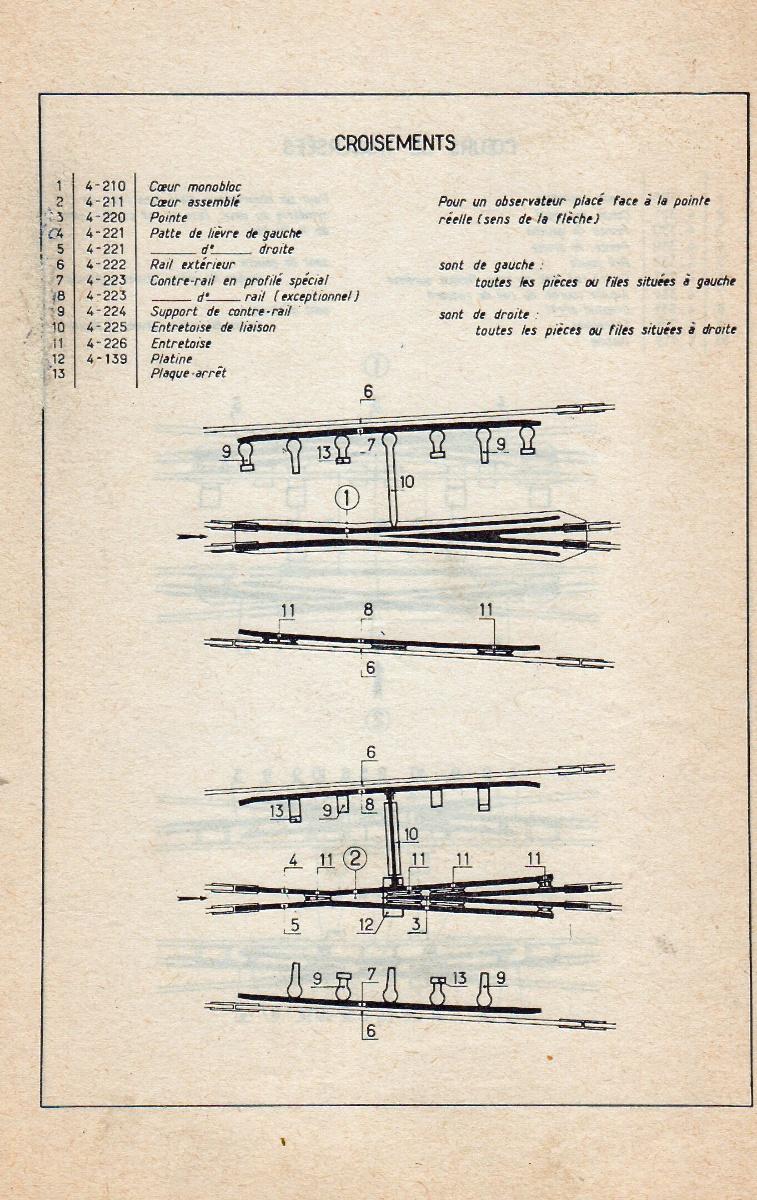

  1. Je ne réponds pas précisément à la question, mais le vocabulaire des appareils de voie est intéressant à connaître. Cela vient d'un cours de chef de canton des années 70.

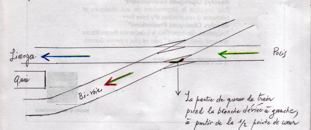

  3. Comment la voiture de queue numéro 7 se retrouve sur la voie 1 bis à cet endroit ? Elle est placée avant l'aiguille. Le schéma ne semble pas juste.

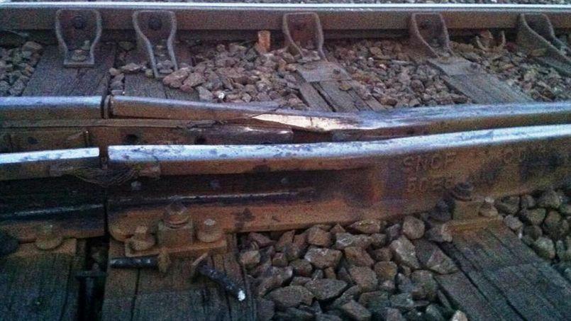

  5. Excellente explication, je suis d'accord avec vous sur la fissure/cassure préexistante du trou 2 qui reporte les contraintes sur les autres boulons
  6. Un affaissement localisé, ce que les «sangliers» appellent «manque de bourrage» ou traverses danseuses ; ça secoue au passage, mais l’élasticité de la voie permet d’encaisser les contraintes ; c’est à la longue que ça esquinte les tirefonds, boulons et éclisses, mais le défaut est normalement corrigé rapidement avec le bourrage mécanisé.

  11. Merci, c'est vraiment bien. Donc, l'éclisse coincée sur le cœur a provoqué le déraillement et le bi-voie s'est fait au branchement simple suivant ; le bi-voie est la conséquence du déraillement et non de l'éclisse.
  12. Pourtant les photos montrent un 1/2 cœur caractéristique des TJD ; mais faute de schéma de signalisation …
  13. Pour l'exactitude de mon croquis, je n'ai pas de honte par rapport à ceux fournis par la com.
  14. Faute de plan précis, et sans tenir compte des aiguilles en aval, j’ai voulu montrer qu’un bi-voie pouvait démarrer à la pointe de cœur. Alors qu’un bi-voie franc est généralement le résultat du déplacement des aiguilles sous le train, entre 2 essieux, entre 2 bogies ; ce qui est impossible sur voies principales. L’appareil de voie est contrôlé sur 5 points : contrôle collage lame, contrôle décollage lame opposée, contrôle entre position terrain et commande (discordance), contrôle calage moteur et surtout contrôle verrouillage des lames ; il faudrait que 2 pièces maitresses cassent pour q'une lame se déplace sous un train. Erreur de l’aiguilleur impossible, car l’aiguillage est protégé par au moins 2 enclenchements : enclenchement de transit et zonage. Il faudrait que l’aiguilleur soit un terroriste, qu’il annule les enclenchement et renverse l’aiguille sous le train pour le faire dérailler par bi-voie ou enfourchement.
