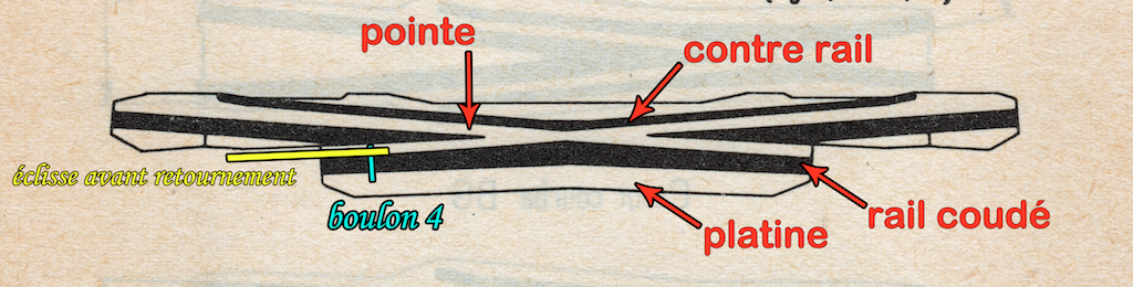

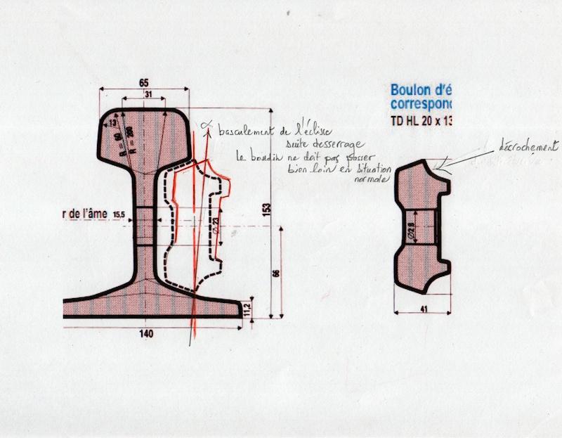

  12. Je me mets le contrôle de monsieur Lavau et de Soupeaulait : est-ce que l’éclisse se trouvant entre la pointe et le rail coudé se serait trouvée en léger porte-à-faux à cause de la dénivelée de la platine du cœur, provoquant la remontée du côté boulon 4, sachant que l’about du rail coudé était écrasé suite à la rupture et de la fissuration étoilée du trou 3.

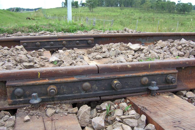

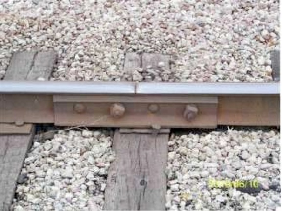

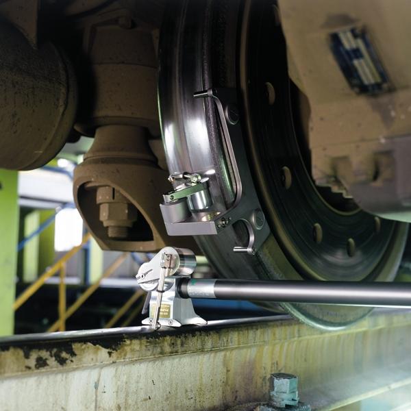

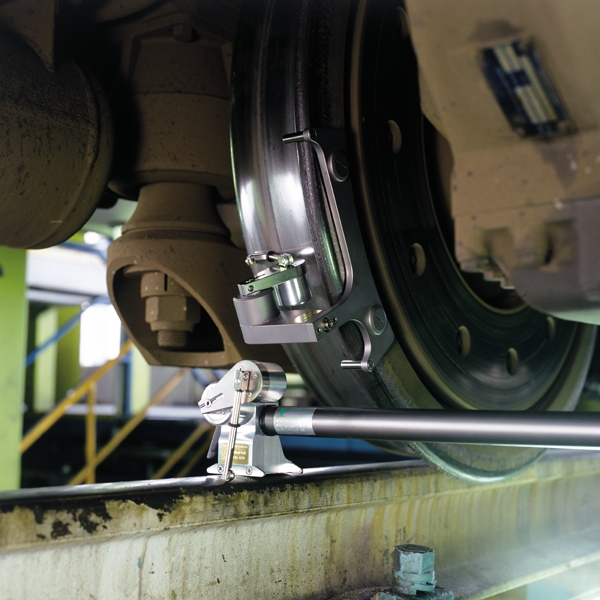

  13. Oui, ça doit être Allemand. J'ai pris les images au hasard sur le web pour illustrer l'importance du boudin d'une roue.
  14. Réponse à une précédente question : Je ne retrouve plus la source web de la photo du Figaro, mais il était indiqué que c’était un journaliste du Figaro qui s’était procuré cette photo auprès d’un cheminot ; bon travail de journalisme d’investigation. Cette photo a été manifestement prise de nuit avec un compact puisqu’on voit pas mal de « bruit ».
  15. D'accord. Je pensais qu'avec l'inclinaison du rail au 1/20, ce serait le haut de l'éclisse qui bougerait.

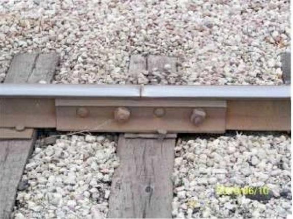

  16. Merci CC27001 pour ce schéma ; je n’ai pas pensé d’aller piocher dans les rapports du BEATT. Pour ma part, impossible de trouver un profil roue/rail de cette qualité. Si je fais une fixette sur l’idée de la rupture des boulons par poussée du boudin sur le haut de l’éclisse desserrée, c’est qu’au début de ma carrière, j’ai vu, sur voie principale, ligne 4 Paris/Belfort, une paire d’éclisses couchées de chaque côté du joint avec les boulons cisaillés, et ça m’avait paru incompréhensible. Le chef de section voie arrivé sur les lieux m’a expliqué qu’il n’y avait rien d’exceptionnel, que c’était le boudin d’une roue qui avait provoqué le cisaillement. Pourtant, la ligne 4 n’est pas une ligne « bout de bois » ; c’est le jargon du réseau Est pour désigner les lignes à faible trafic et moyennement entretenues. C’est aussi la seule fois où j’ai vu ça ; je ne parle pas des voies de service où tout était possible : éclisses tenues par un seul boulon par ex. J’espérais avoir des témoignages sur ce forum pour me dire que je n’ai pas fait un rêve éveillé. Que pensez-vous du décrochement arrondi du profil de l’éclisse, qui semble avoir été prévu pour un éventuel libre passage du boudin. Modif : situation normale = pas d'usure anormale
  17. Ce sont des images trouvées sur le web ; celle du rail usé est d'origine Canada. Je voulais montrer que si une éclisse «désaffleure», sort du profil de l’âme du rail, suite à un desserrage, elle peut être heurtée par le boudin d’une roue si rail usé + roue usée + boudin tranchant.
  18. J’aime beaucoup cette précision : « ceux qui s’interrogent sur ce forum ». Sur ces images du web, on voit la profondeur du boudin de la roue et ce qui peut se passer lorsqu’il rencontre une éclisse desserrée comme à Brétigny. Image d’un joint neuf et le profil de l’éclisse. Image d’un joint neuf et le profil de l’éclisse. Image d’un rail particulièrement usé ; le boudin de la roue recouvre le haut de l’éclisse.

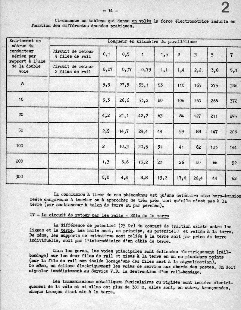

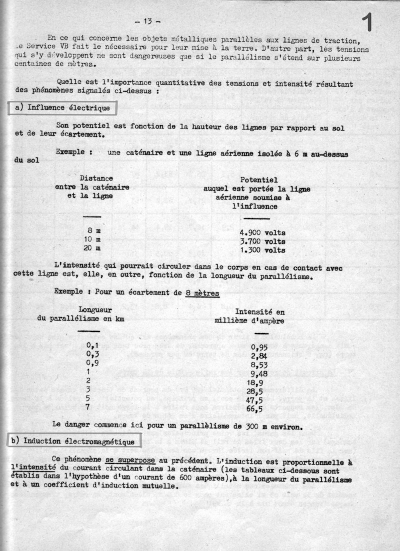

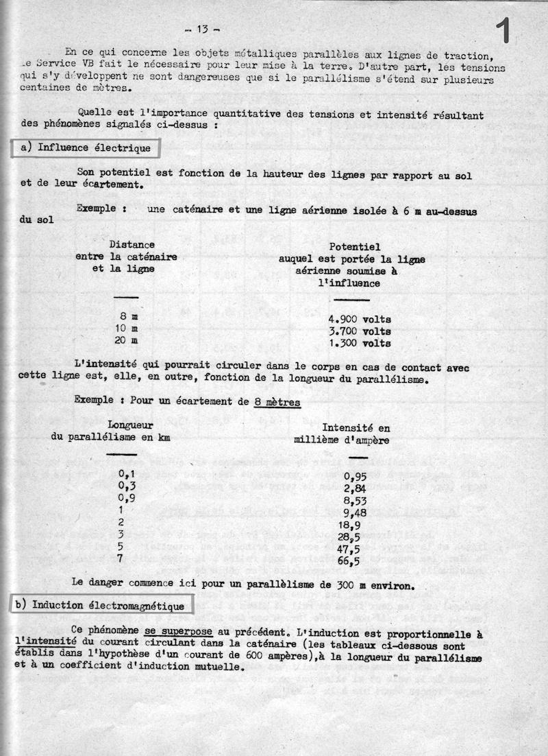

  23. Du temps du service militaire et des trains militaires partant en manœuvre et stationnant sur les faisceaux de voies, il y a eu aussi plusieurs électrocutions. J’ai connu un cas où le bidasse n’a pas pu s’empêcher de monter sur l’échelle qui mène au dôme d’un wagon-citerne d’un train de la voie contiguë, pour faire le fanfaron devant ses camarades. Quelle tentation pour un jeune militaire adepte du parcours du combattant, mais il y avait le 25000 au-dessus. Il y a aussi un danger méconnu en 25 000 volts, c’est l’électrocution par induction.
