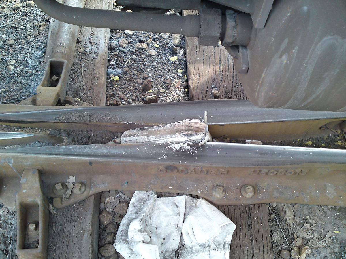

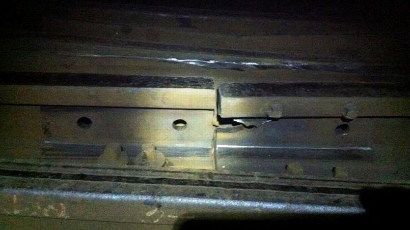

  1. La cassure était peut-être préexistante, elle était cachée par les éclisses. Chaque roue tape comme sur une enclume sur le bout du rail au franchissement du joint, surtout s’il y a un peu de danse. Les boulons ont cassé par traction.
  2. Le desserrage et la cassure des boulons parce que le boudin monte sur l’éclisse intérieure est, le mot est un peu fort, un classique du genre, en pleine voie ; sur un appareil de voie, je me demande si c’est inédit. La rupture d’éclisses en pleine voie n’a aucune conséquence sur la sécurité. Je me demande si, à partir du moment les boulons ont commencé à se desserrer, la cassure intervient très rapidement, 1 ou 2 jours après, ce qui fait que ça ne peut pas être détecté entre 2 tournées, sauf coup de pot.
  3. Je pense que ça va être fait sérieusement, car il va y avoir sûrement des mises en examen.

  11. Je ne me rappelle plus exactement, mais il s’agit de joints (éclisses) qui ont été martelés parce qu’il y a de la danse sous les traverses, ou un gauche.

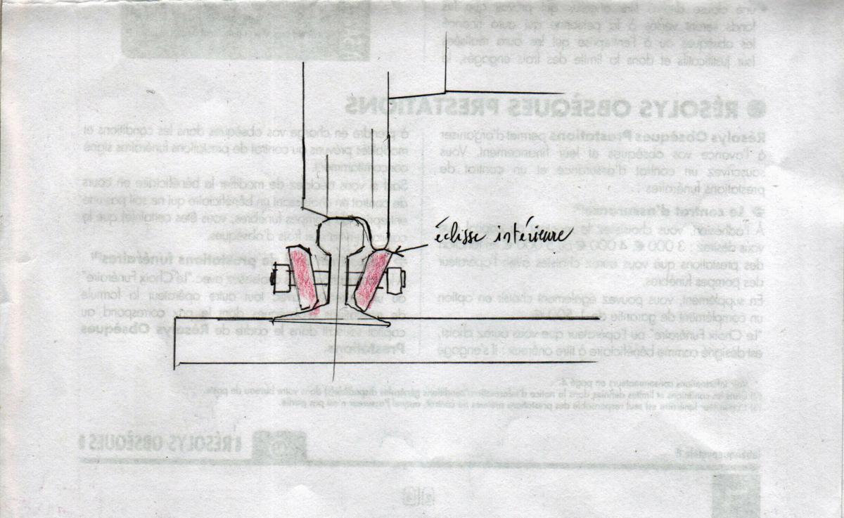

  13. Il me semble que les gars de l’Équipement appellent ce que tu décris un joint « cuit »

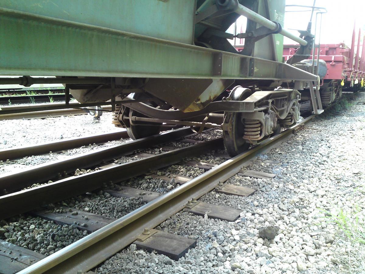

  15. Sur le web, il y avait eu une discussion (en 2012) sur les désagréments causés par les cales anti dérive oubliées sous les roues des wagons en stationnement sur voie de service. Lorsque le train ou la manœuvre se met en marche, la cale oubliée sous la roue glisse sur le rail et puis va se coincer dans la lacune du premier cœur d’appareil de voie rencontré. Sur voie de service, cela entraine un petit déraillement. Sur voie principale à 140 km/h et une éclisse d’acier !! Les photos sont de Archange57
