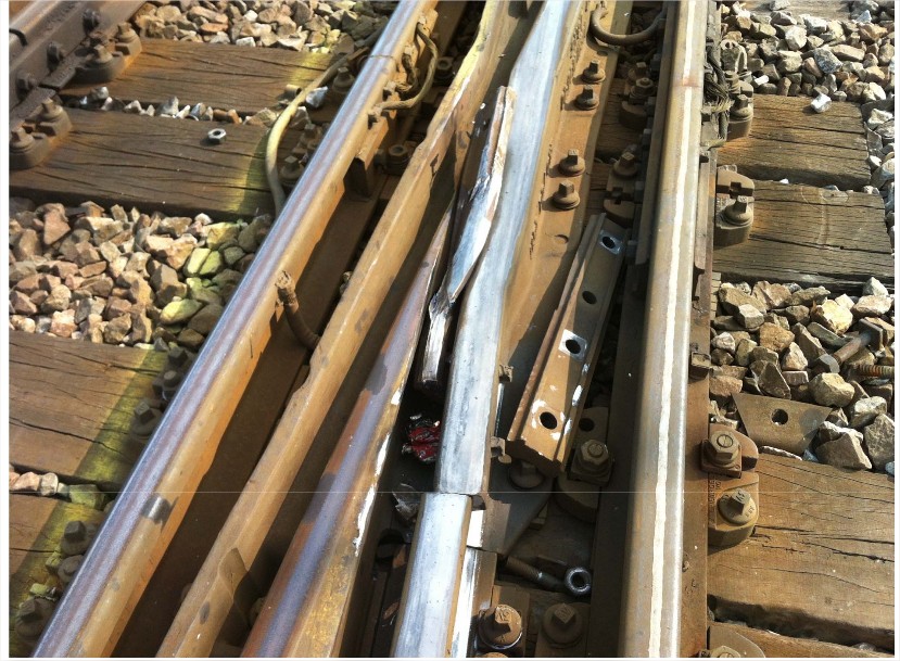

Certes, mais les forces en jeu ne se sont pas exercées que sur l'éclisse! Une partie du train avait sa masse répartie sur la voie en d'autres points, quand même, Et ces forces s'y sont également exercées! A aucun moment, je pense que l'éclisse n'a reçu l'ensemble des forces engendrées par le train. Elle a reçu, au mieux, le poids du train sur la file de roues concernées; au pire, le poids du train sur la file de roues concernées+ une partie de l'énergie cinétique emmagasinée.

Personne, même ici, n'a envisagé dans ses commentaires que l'éclisse de Brétigny ait pu être placée si proche du cœur au point de s'y loger par rotation. Sans doute parce que personne n'a jamais pensé, depuis les origines du chemin de fer, qu'un jour, cela pourrait se produire. Hélas.....c'est arrivé! Malheureusement! Mais, j'ai l'intime conviction que le train qui a déraillé n'est pas le seul à être passé sur ce point particulier. Une éclisse ne peut pas être mise dans cet état par un seul passage.... ou alors, elle était en fer blanc. Mais ça n'engage que moi.....

Plus sérieusement est il techniquement possible de souder le coeur avec les rails qui l'encadrent pour éviter ce risque? sachant évidemment que cela rendra beaucoup plus difficile le remplacement des composants de l'ADV. Le cœur est en acier moulé, le rail, lui, est en acier laminé. Est-ce possible d'obtenir une soudure "solide" entre ces deux éléments? :Smiley_54:

Bonsoir Oui, mystère! Je me demande bien comment cette éclisse a pu pivoter autour du seul boulon restant et venir se loger là où on la voit. Et puis, elle a l'air drôlement marquée, comme si plusieurs trains l'avaient " blessée". De plus, le passage d'un seul train sur cette éclisse lui aurait-il permis de laisser une telle marque sur le cœur en acier moulé? J'en doute....
