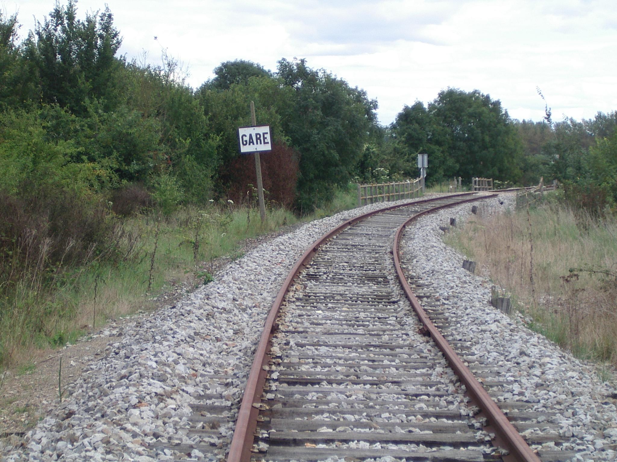

En effet, il existe plusieurs manières de protéger l'entrée d'une gare en VU : le SAM ou le GA annoncés par un Disque ou une pancarte Gare ou le Carré d'entrée
Une pancarte "Gare" à distance sur les lignes à V.U.S.S

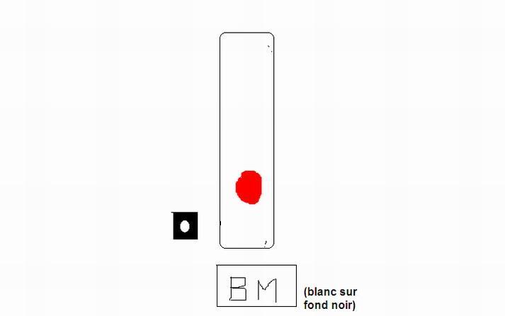

Je dirais :
Semaphore de BM , j'ai bon ??
Donc je m'arrete comme devant un carré et je ne peux pas le franchir de moi meme
Ca va pour un conducteur de CF touristique , j'ai bon ? lotrela
YESSSSSSSSSSSS koiquesse
  • 3 mois plus tard...
acid, tu n'as pas eu d'examinateur assez retors...
Question d'examen : quel est ton comportement en face de ça ?
semaphore de BM muni d'un oeilleton pour faciliter son reperage en cas d'extinction (tunnel), si la plaque d'identification avait été noir/blanc, c'aurait été une plaque de cantonnement, alors, une plaque Nf trainerait parterre ou aurait enrichi la collection d'un amateur.
