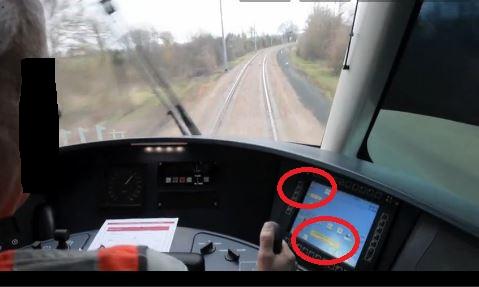

http://www.dailymotion.com/video/x1b6b3v_tram-train-entre-nantes-et-chateaubriant_news
Moment comique !
Pour le premier venu, rien à dire le conducteur conduit, pour les ADC, le conducteur fait un balayage pupitre classique...
Mais pour un CRTT qui connait bien le matériel, le brave homme vient de voir apparaitre à l'IHM un défaut MAJEUR avec pour consigne de s'arreter et de consulter le Guide de Dépannage... mdrmdr
Enfin, camoufler sur le train presse, c'est bien, maquiller pour le train d'inauguration, pourquoi pas mais la fiabilité va vite ressortir une fois le tout mise en service commercial...

Que ce soit clair : le conducteur reçoit l'information "arrêt immédiat + application GD" et n'obtempère pas parce qu'il est en tête d'un train d'huiles? Koiquesse
Que ce soit clair : le conducteur reçoit l'information "arrêt immédiat + application GD" et n'obtempère pas parce qu'il est en tête d'un train d'huiles? koiquesse
On comprends donc la même chose !!!
Et...... si c'était une boîte chaude ?? ...elles sont neuves chefs, pas possible!! :Smiley_05:
S'il a reçu une consigne avant du technicentre comme quoi il ne faut pas tenir compte de l'allumage de tel défaut, il roule et voilà. (oui, je cherche une explication rationnelle)
Moralité: à quoi çà sert de s'emmerder avec toutes ces conneries de procédures à la noix?
Et puis avec toutes ces huiles (de noix à la noix) à bord, s'arrêter çà aurait fait désordre, surtout à la suite des dernières mésaventures de ce matériel... on est parti pour rejouer "Panoramique des Dômes"?
Bonjour.
Ou alors c'est la 40 eme fois depuis 2 mois qu'il á cette panne fugitive ou cette panne qui n'aboutit á rien dans le GD ou cette panne qui revient en RAS aux essais........ Et se dit Rien á fou..... Ça roule
Notre ami Coco nous specifie tout de même qu'il ne s'agit pas d'une alarme banale, mais bien d'une Majeure....!!
Un capteur ( c'est fou ce qu'ils se sont multipliés, ces petites betes à emmerdes...) lambda qui fait des siennes, c'est normalement connu des services de maintenance, et accredite le raisonnement de Nipou...

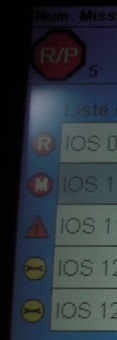

Voila un exemple d'affichage de panne (que l'on nomme IOS) sur l'IHM.
Nous partons du plus important au moins grave.
(R-remorquage arret GD / M-Majeur arret GD / ! - GD finir sa mission / la clé - GD on peut finir sa journée)
Je ne reproche rien au collègue d'essai, il a fait sont boulot, d'autant que je reconnais aussi ma mauvaise foi, c'est peut être un IOS fantôme (ça apparait et ça disparait, assez courant comme situation) lors de la prise de vue.
