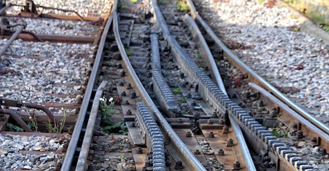

C'est quoi une traverse en Y ??
Je suis également curieux de savoir ce que c'est. Help Rail cassé ? :cool:
J'ai une photo, mais sans la source :blush:
ça se trouve sur wikipédia :
on voit bien la différence entre les traverses en Y (à droite) et les "classiques", à gauche
c'est pris sur le Brienz Rothorn Bahn...
