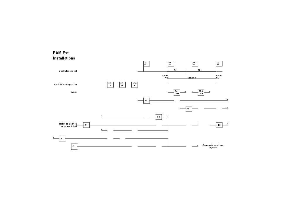

Block Automatique Mécanique EST 1
1. Organes constitutifs du cantonnement (voir schéma joint)
Au sol, le canton 1 est supposé précédé du canton 0 et suivi du canton 3. Le sémaphore de couverture S1 est précédé d'un annonciateur A1.
Le canton est subdivisé en deux zones, Za1 et Zb1. Za1 est une zone très courte (18 à 24m), elle sert au fonctionnement du détonateur appuyant acoustiquement la position "Signal fermé" de S1. Au début, cette zone mesurait de 100 à 150m et avait un caractère dit d'"overlap" de 100 à 150m, visant à parer un franchissement intempestif de S1 fermé. Initialement, il existait également une troisième zone, Zac1, liée au fonctionnement du détonateur, mais le dispositif était déjà simplifié en 1932.
L'annonciateur A1 était muni d'un contrôle de fermeture, le sémaphore S1 d'un double contrôle de fermeture et d'ouverture.
Les relais assurant le fonctionnement du block au cours des diverses étapes de circulation d'un train T1 dans le canton 1 était les suivants :
- relais de voie Pa1 (excité si zone libre)
- relais P1, totalisant en série la libération de Za1 et la condition d'armement du détonateur (sujet négligé dans ce qui suit)
- relais Pb1 totalisant en série la libération de Zb1 et l'excitation du relais F3 du canton 3 (analogue au relais F1 du canton 1 cité ci-après
- relais F1, totalisant un certain nombre de conditions et commandant la mise en action des freins assurant le maintien à l'ouverture des cibles mécaniques du sémaphore de couverture S1 et de son annonciateur A1 (manoeuvrés par des "moteurs de signal type Est")
- relais de commande d'ouverture des signaux S1 puis A1, moyennant conditions
