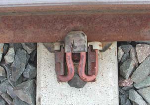

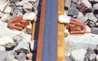

  • Bonsoir, Voici un exemple des pathologies que l'on peut rencontrer sur les attaches FastClip (extrait de l'IN2765...)

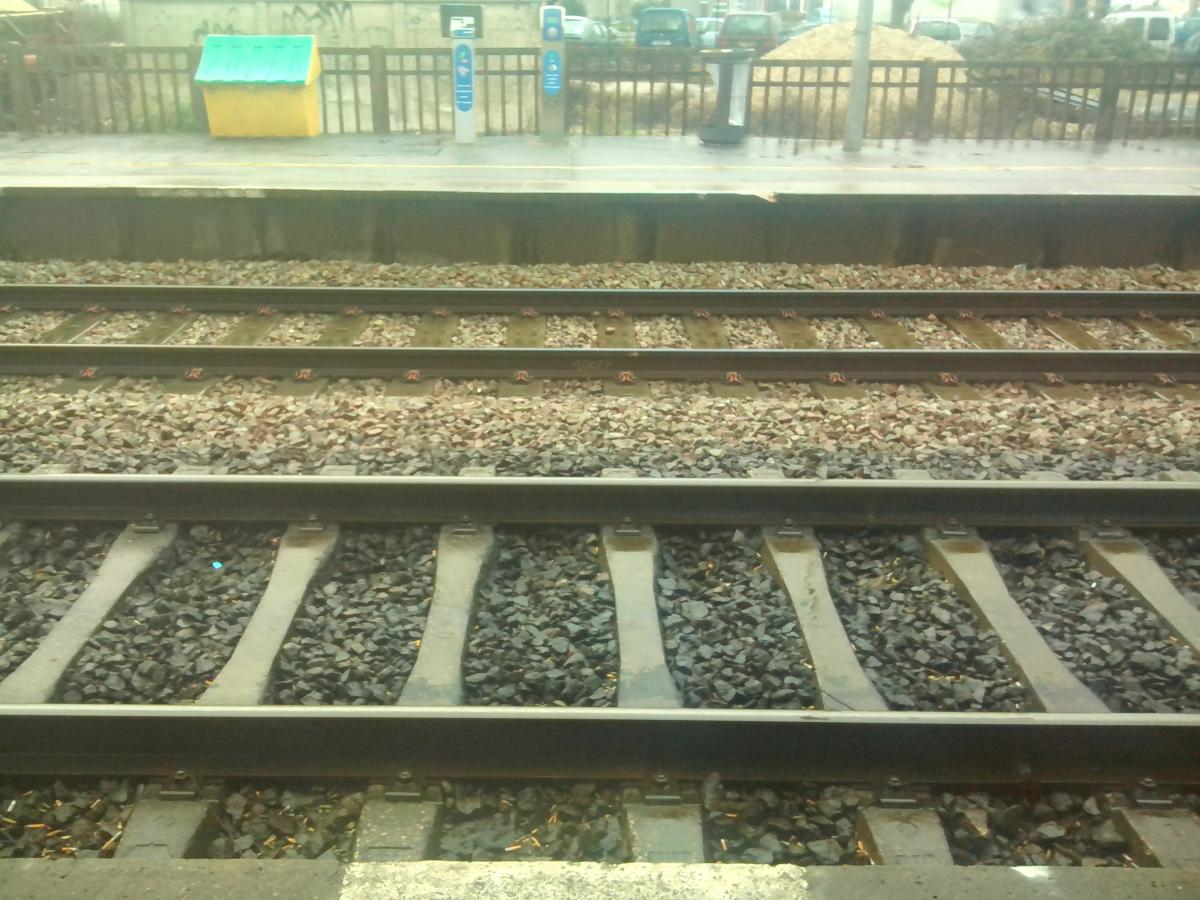

Une photo prise la semaine dernière sur les quais de la gare de Nangis !!!!!
Les pros de la voie sauront donner quelques explications :
D'une voie a l'autre, on a pas le même type de traverses, on a pas le même type de fixations : Eclisses et tire-fonds d'un coté, systême "fastclip" de l'autre....
