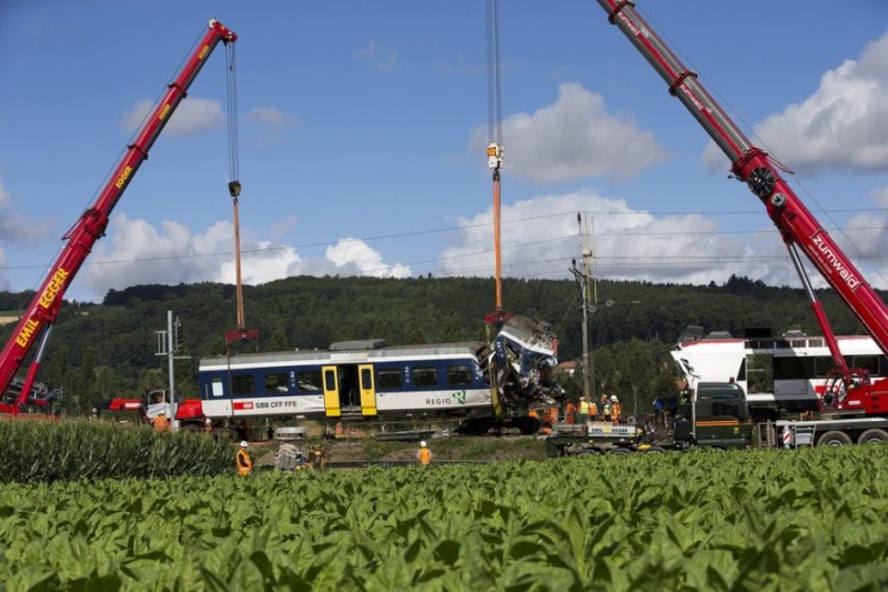

Le 30 juillet 2013, au lendemain de l'accident, le wagon accidenté est remorqué. Image: Keystone
