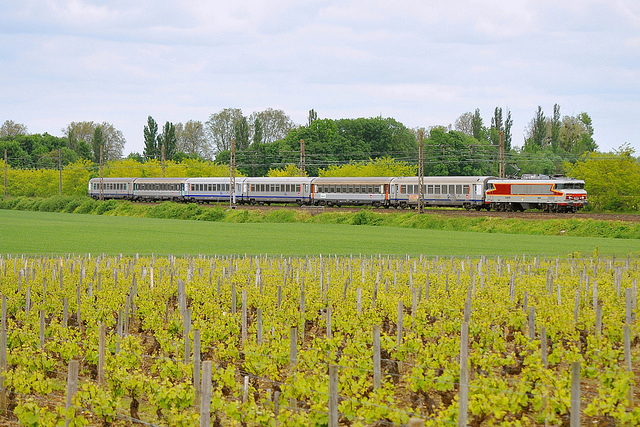

A une réponse posée, j'avais déjà répondu qu'un TGVA avait 30 essieux. Et comme tu dit un TER a 30 essieux; je ne vois ce que cela pourrait être come matériel
Un TER à 30 essieux ? C'est tout simple :

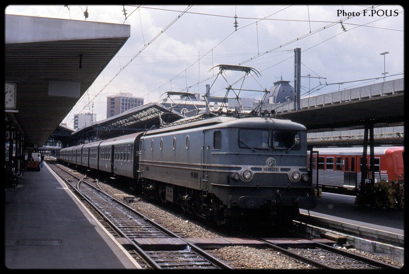

et une photo qui nous rappelle le " bon vieux temps"
Existe en différents coloris

J'aime bien les jolies photos mais on pourrait peut être s'intéresser au sujet et à cette intervention, au hasard ?
Ma pauv' Dame c'est un forum d'ADC!
Ouh là là....Effectivement. Seulement ça fait une éternité qu'on a pas vu de locomotive CC (bogies à 3 essieux) sur des TER dans le coin.
Ouh là là....Ça fait une éternité qu'on a pas vu de locomotive CC (bogies à 3 essieux) sur des TER dans le coin.
