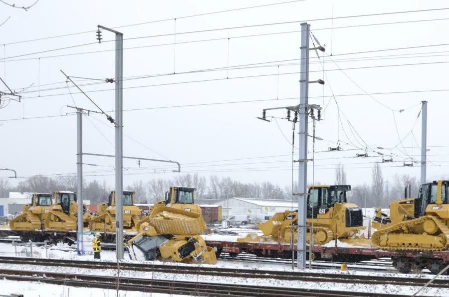

Un accident s'est produit ce jeudi vers 14h30 sur le quai de manœuvres de fret de
la gare de Saint-Martin-le-Vinoux.
Dans le choc, un bulldozer qui était sur l'un des wagons est tombé sur la voie et
le conducteur du train de matières dangereuses se plaignant de douleurs dorsales
a été secouru par les sapeurs-pompiers mais le convoi n’a pas déraillé.
Selon la SNCF, "le choc a eu lieu dans le cadre d'une manœuvre visant à constituer
un train de fret. Pour une raison que nous tentons d'éclaircir, les wagons qui étaient
manœuvrés ont accosté de façon brutale le convoi auquel ils devaient être accrochés,
entraînant le chute d'un engin de chantier.

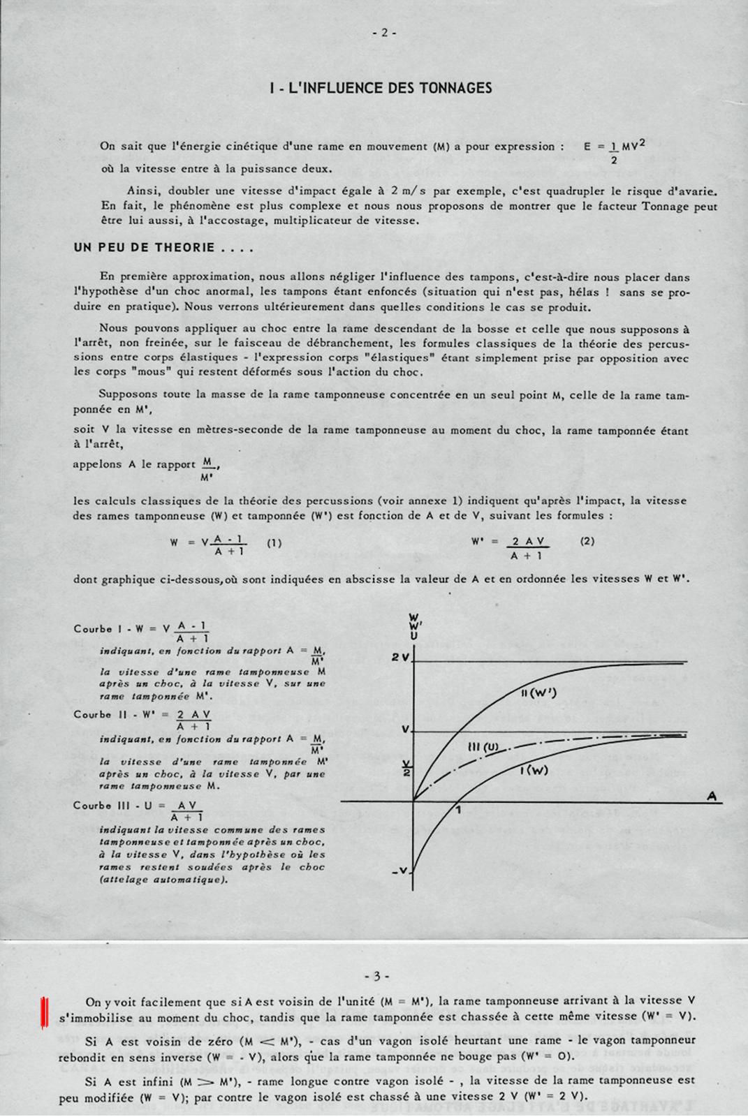

Ci-joint un fichier, pour celui qui sait décoder la théorie.
Ce que je retiens, c'est que la masse tamponneuse arrivant à une vitesse V, va s'immobiliser au moment du choc, tandis que la rame tamponnée arrêtée est chassée à cette même vitesse.
Dans le cas d'une rame freinée à l'air qui est tamponnée, elle ne se déplacera pas, mais les chargements vont encaisser toute l'énergie de la masse tamponneuse.
Quelle que soit l'énergie transmise, c'est quand même curieux qu'un seul bulldozer se soit retrouvé cul par dessus tête alors que tous les autres ne semblent pas avoir bougé d'un poil :huh: .
les autres sont de travers
regarde bien
regarde bien
C'est pas évident de conclure ça, la voie est en biais et probablement en contre-courbe. Les autres engins ne semblent pas de travers par rapport à leur wagon, ce qui est logique si l'arrimage a tenu.
On dirait plutôt que le bulldo a versé.car les élingues ont laché seulement sur celui-là.

Ils sont tous décalés. Sur la gauche de la photos, il y en a deux qui se touchent presque, au-dessus des tampons.

Sur le document plus haut, il est indiqué qu’un choc d’une rame longue contre wagon isolé, la vitesse de la rame tamponneuse est peu modifiée ; par contre le wagon isolé est chassé à une vitesse 2 V : 2 fois la vitesse de la rame tamponneuse.
