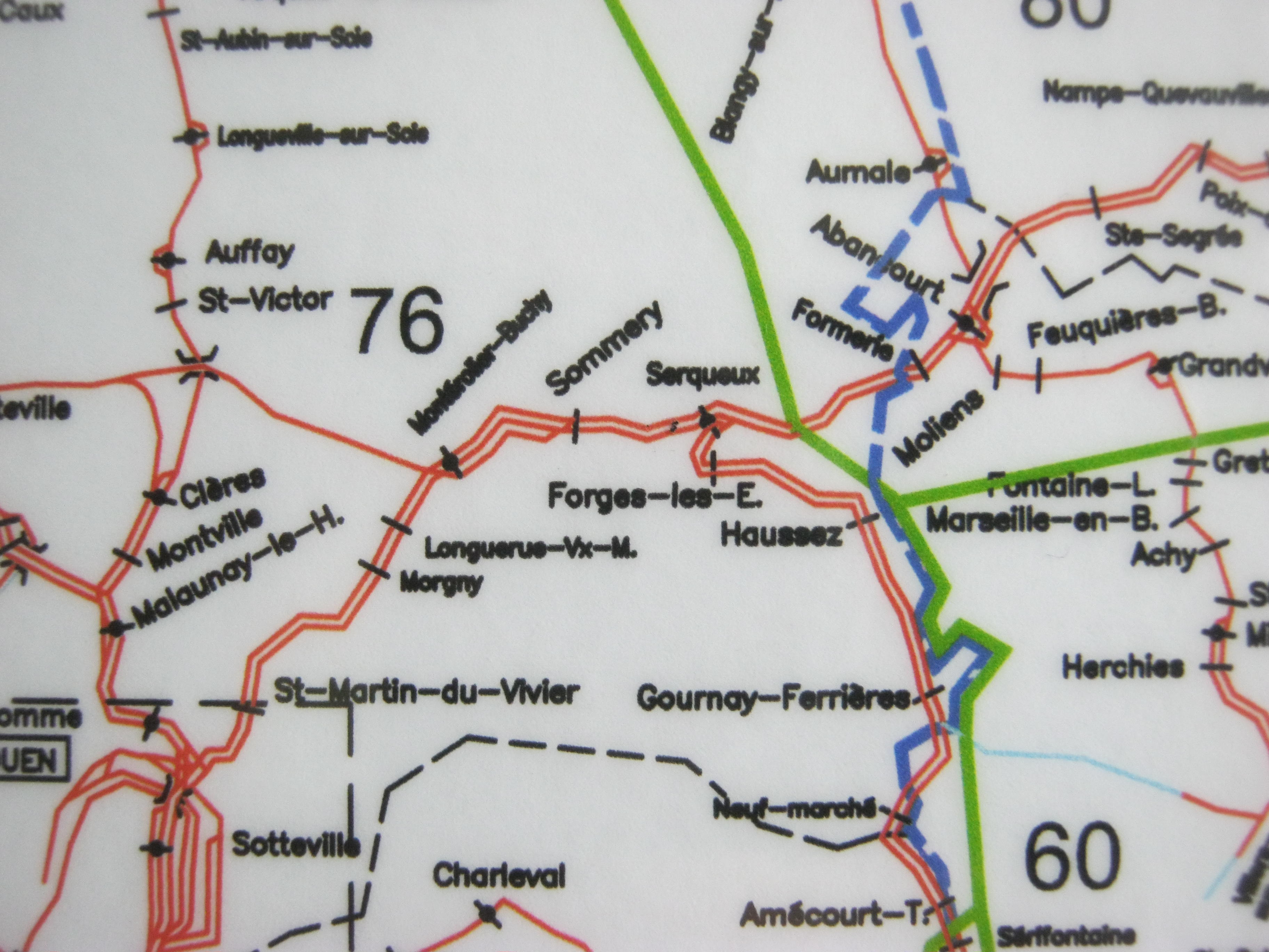

Pour situer l'action : Plan du RFN, édition de juillet 2010.
003.thumb.JPG.8656294f38f2f705b1b96c5dda
Carnet de profils et schémas Nord 1960.
002.thumb.JPG.c158dd725e2d23a17480a1bbec
