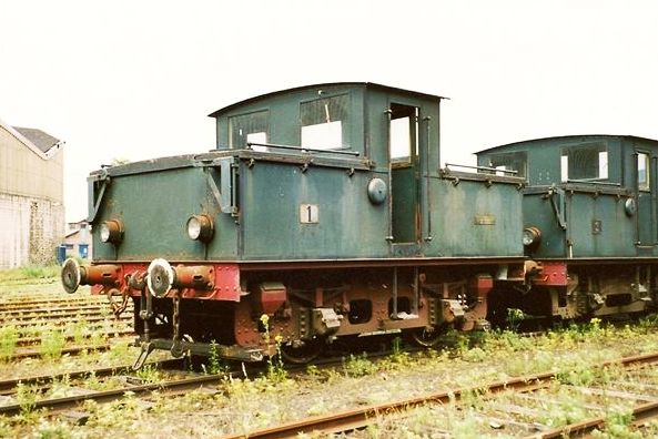

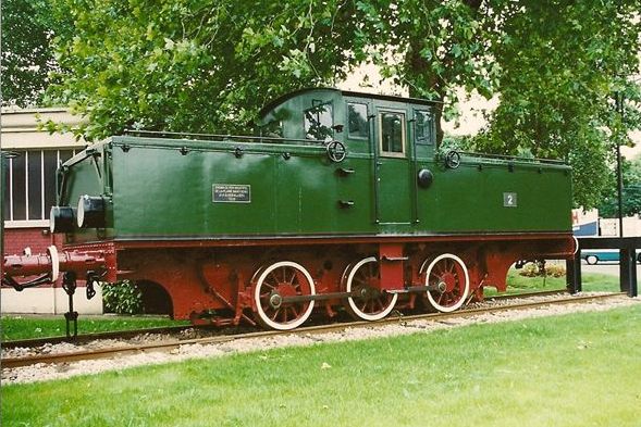

http://mes.gares.free.fr/divers/affichage.php?NomPar=Paolozzi Antoine&NomRub1=Locotracteurs&Rubrique=materiel_roulant
Pour les automobiles, il y a des passionnés qui possèdent des vieilles AX, Visa ou 205 électriques équipées à l'origine de batteries Cadmium Nickel et qui montent les nouvelles batteries bien plus performantes récupérées sur des Zoés ou Nissan Leaf accidentées.
Ces locotracteurs pourraient avoir une nouvelle vie avec des batteries modernes...
D'autant plus qu'alors qu'il fallait huit heures pour une charge, on peut maintenant charger à 80% en seulement 30 minutes...

Mouais, pour ceux là, la facture risque d'etre tellement élevé que cela couterait moins cher d'acheter des neufs ( même pas de roulement mais des coussinets, donc vitesse tres tres limité )
il y a 7 minutes, fabrice a dit :
Les 63000 et les 66000 n'ont pas de boîtes à roulements, pour les 63000 c'est carrément la vieille boîte à coussinet en bronze et tampon huileur, pour le 66 000 c'est une boîte Athermos, à coussinet aussi mais un peu plus moderne (circulation d'huile améliorée)...
Modifié par Mak
il y a 4 minutes, Mak a dit :
Les 63000 et les 66000 n'ont pas de boîtes à roulements, pour les 63000 c'est carrément la vieille boîte à coussinet en bronze et tampon huileur, pour le 66 000 c'est une boîte Athermos...
Pour le 63000, je connais, il fut un temps ou j'étais autorisé ( période TA avant formation TB)
