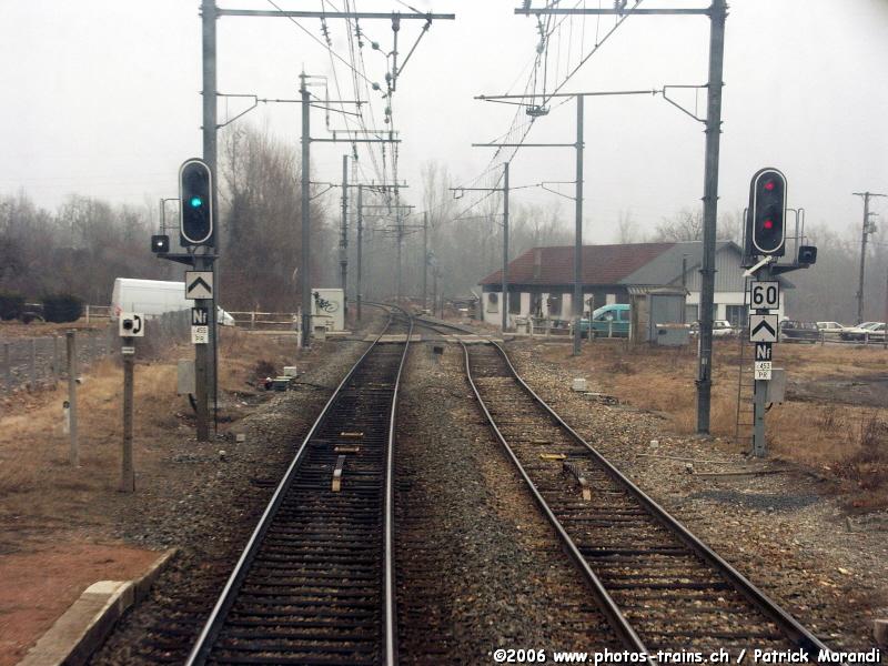

Lorsque cela était nécessaire, le carré était placé pour protéger le sens de la circulation, dans le cas de signaux permissifs ou de permissivité restreinte (voir la photo).
Ma question était pourquoi cela ne s'est pas fait immédiatement, à l'époque du code Vérlant. Après tout, quelqu'un d'autre, plus autoritaire que moi, a dit que ce serait la chose la plus logique. Je ne pensais donc pas dire quelque chose de cassé en cherchant une autre raison pour laquelle le carré n'a pas été utilisé depuis le début pour protéger le sens de circulation.
