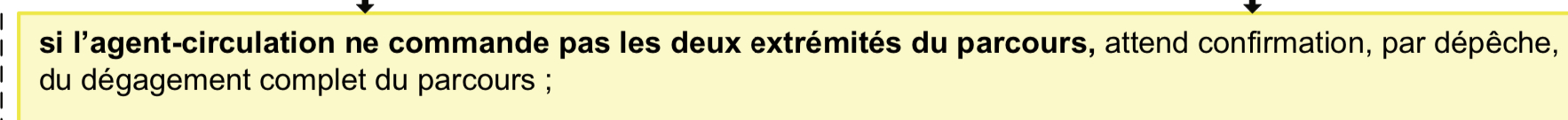

C’est la DC1556
il y a une heure, Roukmoute a dit :
C’est la DC1556
Oui je suis allé regarder ça : il y a des cas particuliers en effet mais ce n'est heureusement pas pour la majorité des cas 😉
