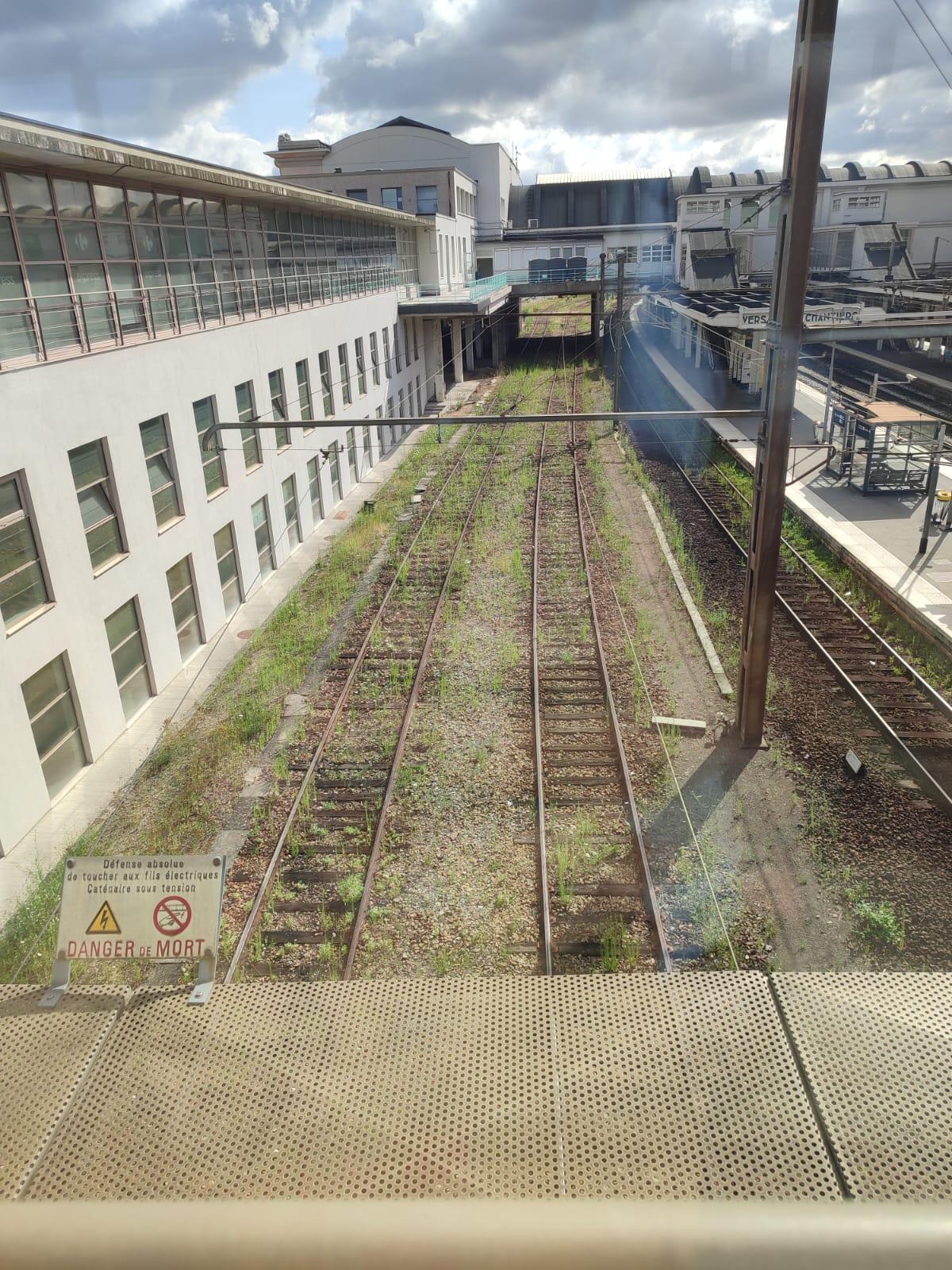

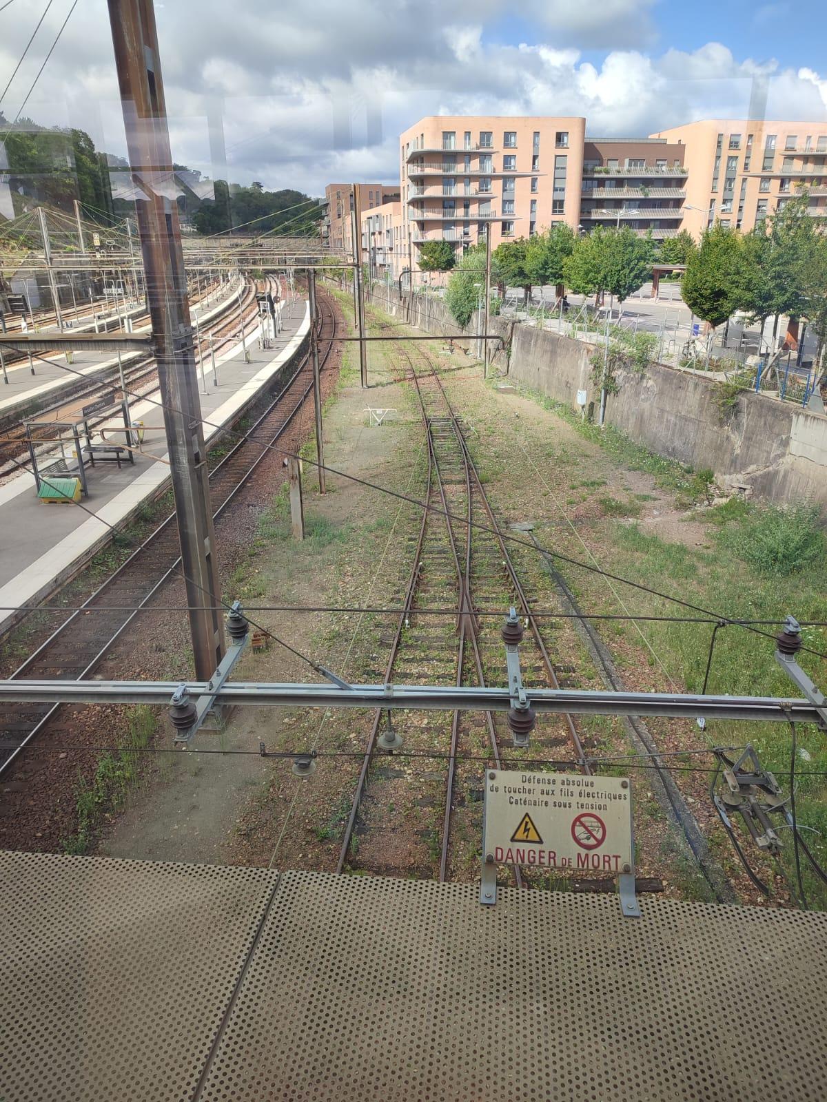

Hello à tous,
La question va sembler bateau.
Les anciennes voies avec encore semble t'il un peu d'électrification on top (cf photos ci-dessous de Versailles Chantiers), est il prévu de les retirer ou plutôt de les garder au cas ou?
Aussi si elles ont encore une utilité de nos jours (peut être ce qui explique qu'elles ne soient pas retirées) , à quoi servent elles?
Merci pour vos lumières

Et concrètement par exemple celle-ci on peut faire circuler ou stationner qq chose dessus?
Modifié par SteveTrain75011
à l’instant, SteveTrain75011 a dit :
Et concrètement par exemple celle-ci on peut faire circuler qq chose dessus?
Je ne suis pas du quartier, mais effectivement il faut se méfier. Ces voies pourraient éventuellement servir à garer des rames ou des wagons.
Je pense qu'un membre connaissant Versailles-Chantiers pourra mieux te répondre que moi ...
J’y ai souvent vu du matériel infra y stationner
Il me semble bien que j'y ai vu des 5300 garées jadis

Autre question con (il faut bien quelqu'un pour la poser :) ).
Ce qu'il en reste de la caténaire c'est utilisable pour du passage à basse vitesse ou pas du tout?
il y a 7 minutes, SteveTrain75011 a dit :
Oui et encore oui, ce sont des voies de service parcourables au max à 30 sauf consigne locales plus restrictives.
il y a 39 minutes, SteveTrain75011 a dit :
Ben une réponse à la con: Le Y 9102 il s'en fout un peu de la caténaire 😘
