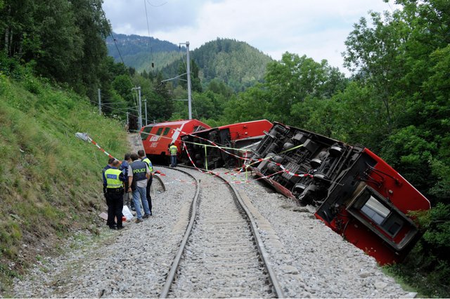

  21. La remise du rapport d'accident soulève aussi pas mal d'interrogations. L'enquête bouclèe en 7 jours chrono, alors que des événements mineurs comme des franchissements intempestifs de signaux prennent 2, voire 3 mois d'enquête avec trains d'essais, mesures en laboratoire, calculs très èoussés, simulations, tests de résistance de matériaux, etc... Allez-donc lire quelques rapports d'incidents et d'accidents sur le site du bureau d'enquête (des semaines et des mois de recherches, des diagrammes, des tonnes de documents) : http://www.uus.admin.ch/de/themen_abgeschlossene_untersuchungen.htm et là, pour cet accident, l'expert sort la bande tachygraphique et boucle l'enquête. Emballez, c'est pesé! Je ne minimise pas l'importance et le rôle de la survitesse dans cet accident, mais que l'enquête soit bouclée en 7 jours, tout ça pue l'arrangement politique à plein nez.
  22. Exact. Tous les "anciens" que je connais et qui ont étudié les photos sont unanimes : c'est la dernière voiture qui a déraillé en premier (celle qui est couchée), et qui a entraîné les deux voitures précédentes. et pour eux, c'est dû à une déformation de la voie, ou à la survitesse; ou bien une combinaison des deux. Sur la plupart des photos on voit bien toutes les roues; et elles ont l'air bonnes.
  23. Le train roulait en direction de l'arrière-plan. La voiture complètement couchée est la dernière du train; celle sur laquelle on voit la croix Suisse était en milieu de convoi, c'est la voiture-restaurant. La vitesse de ligne est de 55 Km/h; sauf à cet endroit, limitée à 35 Km/h car il s'agit d'une double courbe en "S" asssez serrée.
  24. A mon humble avis, il faut chercher du côté de la voie (déformation ou mauvais ballastage), car la section parcourue venait de subir une réfection. La voie est neuve, le ballast aussi. Une dilatation des traverses n'est pas possible, ce sont des traverses monobloc en béton. D'ailleurs, cette photo parue dans la presse me paraît vraiment louche. Est-ce le déraillement qui a causé ce "décrochement" de la voie ou l'inverse?
