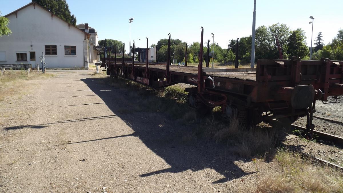

  16. Bonsoir, C'est une rame de LRS ? Dans ce cas ça peut être le loco qui sert de lesteur pendant le déchargement.
