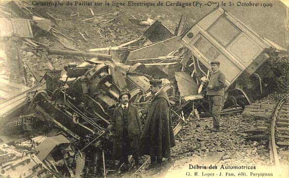

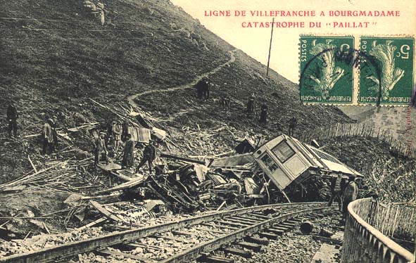

Juste pour mémoire , dans 10 jours on commémorera le centenaire
de la catastrophe du déraillement du Paillat , drolle de coincidense ! cartonrouge
Le 31 octobre 2009 - Centenaire de la catastrophe du Paillat
Alors que la ligne est prête à être inaugurée, survient, le 31 octobre 1909,
un accident dramatique lors des essais de charge du pont Gisclard.
La catastrophe fera 6 morts, dont le Commandant du Génie, Albert Gisclard,
qui avait mis au point le pont suspendu.
La commission d'enquête, chargée d'expliquer les causes de cet accident,
conclura à un défaut du système de freinage.
Les motrices sont alors équipées d'un quatrième frein électromagnétique et
l'inauguration de la ligne Villefranche - Mont-Louis se fera le 18 juillet 1910
Les débris des automotrices
http://jeantosti.com/trainjaune/trainjaune.html

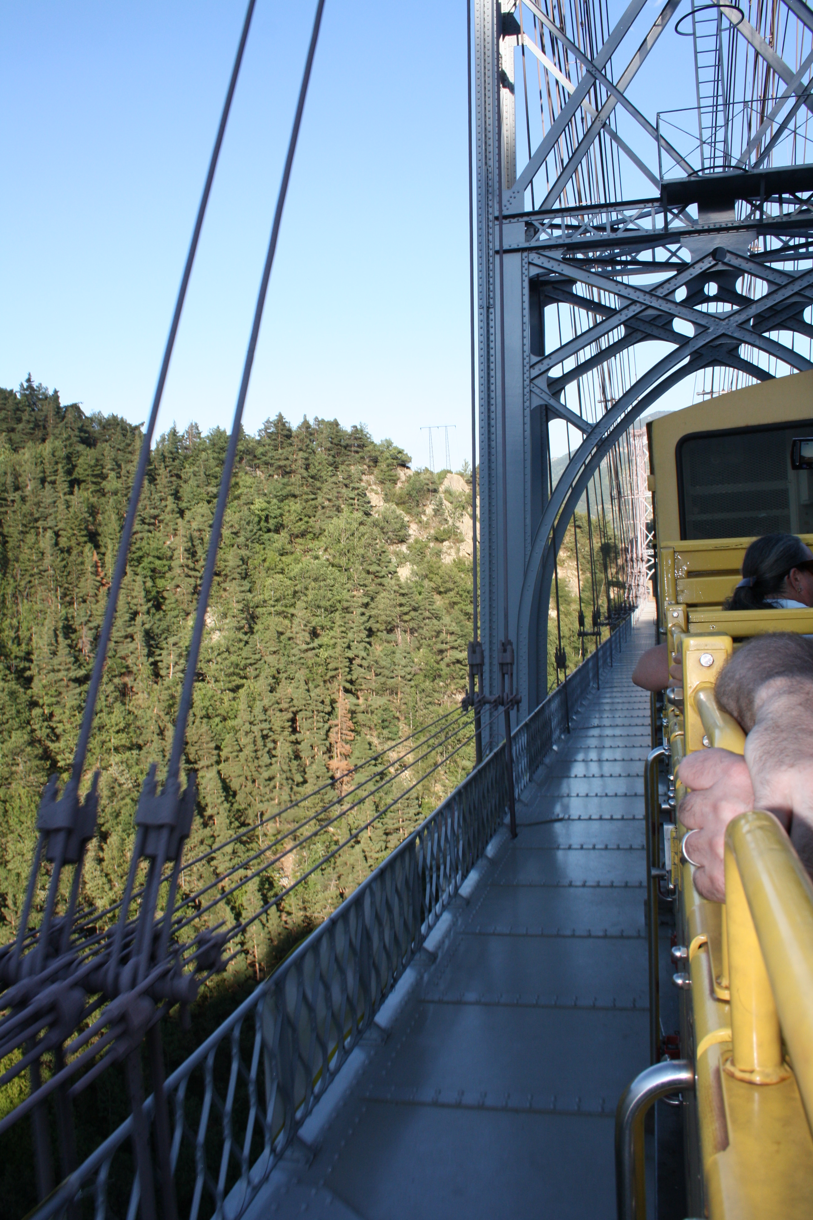

Une photo prise le mois dernier (c'est ma main sur le bord de la remorque, pour me reconnaître lors de la revoyure)
