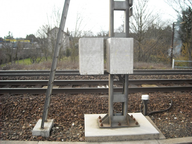

Bonsoir,
Le monde ferroviaire est rempli d'abréviations... A force on s'y fait mais alors y'en a une dont je n'arrive pas à trouver la signification: Il s'agit de "STM", terme que l'on utilise très souvent lorsque l'on parle de la boite de commande localisée au niveau des signaux lumineux à partir de laquelle partent les câbles vers les lampes.
Je me demande s'il s'agit bien d'une abréviation, en fait !
Ca se trouve on utilise ce terme usuellement mais il s'agit p'tet bien d'un nom donné par un fournisseur au modèle de boitier ou quelque chose du genre....
Merci de votre aide ! :Smiley_25:

Voici une image sur laquelle on voit bien le boitier dont je parle.

Il me semble que STM PM MM ou GM = Subdivision Terminale Multiple
c'est bien possible ,ces termes me "parlent" !
Bonsoir,
Merci Raez et Totos 1 pour vos réponses ! Je coirs effectivemment avoir entendu parler de petit, moyen et grand modèle. Je vais donc opter pour la réponse donnée: STM= Subdivision Terminale Multiple !!

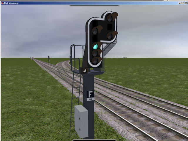

je voudrais revenir sur l'image de synthère représentant le panneau (batard) mais c'est pas le propos.c'est la STM qui m'a interpellé,je n'en ai jamais vu de pareille .j'ai pensé à un nouveau modèle (ce qui est possible) ,puis je suis allé là :http://www.cheminots.net/forum/index.php?showtopic=15817&hl=
et sur les photos ont vois toujours des STM "classiques" .
avez vous vu ce genre de STM intallées récemment ?
Les STM des photos (par rapport à ton lien) sont des STM polyester, ce sont les STM classiques qui se montent actuellement, mais elles ne sont pas "nouvelles", cela fait plusieurs années qu'elles existent !!
La "prétendue" STM de la capture d'écran de rail simulator n'est , à mon humble avis, qu'un petit arrangement du graphiste pour coller plus ou moins à la réalité car elle ressemble plus à une armoire type "SAREL" qu'à une STM.
merci ,c'est bien ce que je pensais !

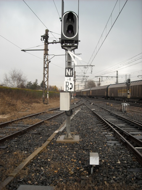

Attention DANGER: un sémaphore de BAL (panneau à plaque F) ne peut pas protéger une aiguille de bifurcation prise en pointe.
Curieux en effet, une plaque Nf c'est non franchissable, donc un carré. Et pourtant que 2 feux jamais vu ça. Ou cela se situe t'il?
Ce que je vais dire est peut-être idiot, mais ça e serait pas tout simplement un carré violet ?
C'est marqué dessus: Nf Cv8, Nf c'est donc un carré et Cv pour carré violet... donc un feu violet et un feu blanc = deux feux.
