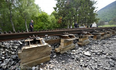

Pioché cette photo du journal La montagne :
Une cunette en guise de fossé ; le ballast emporté sur 10 m. Probable quand même que l'expert va dire, un peu léger le fossé. En plus de la pente de la voie il y a le terrain envrironnant en versant vers la voie.

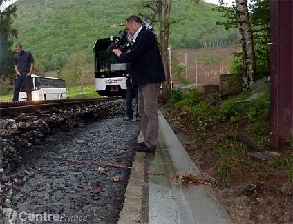

Autre photo de La Montagne :
http://www.lamontagn...re.html#comment
