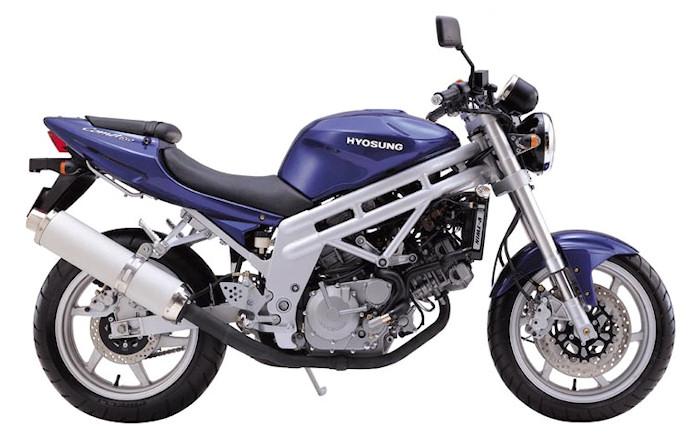

Tu sais moi ma Coréenne, tout le monde me disait :
- C'est de la merde, c'est invendable, tu vas perdre trop d'argent, c'est une copie de la SV, prends l'originale.... bla bla bla....
Cela fait 3 ans et demi que je l'ai, 0 problème, je l'ai payée 3999e neuve, et, si je devais me separer d'une des grosses que j'ai (motos, je précise) se serait la Ducati que je revendrai....

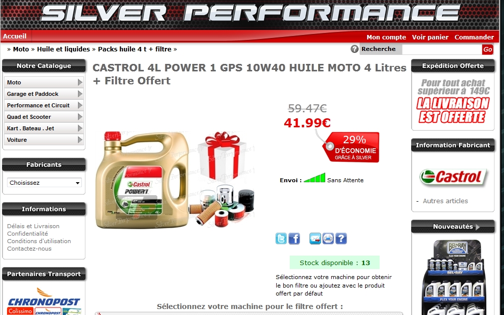

Par la "vitre" de niveau, tu peux déja voire la couleur de l'huile, si, jaune marron, ou, noire...
Et, au pire Gom, tu achètes un bidon d'huile et tu la fais toi même la vidange....
Ici, pack Huile + filtre a huile
http://www.silverper...fert-p-683.html
Modifié par necroshine
