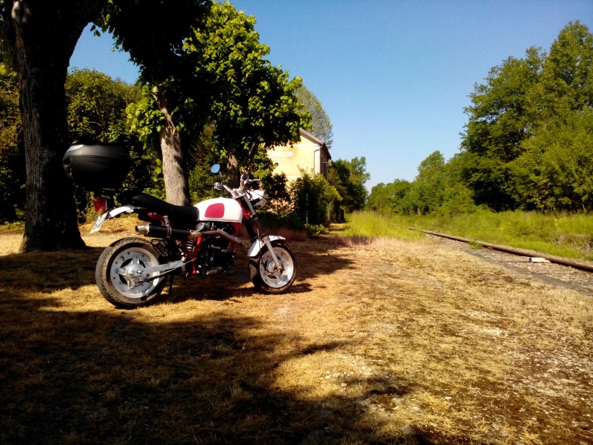

911km au compteur ce soir... Elle sera prete pour le periple samedi et pour les 3 semaines a venir....
Sur la Ligne de Oiry a Esternay.... Le Meix St Epoing.... Ou il doit toujours y avoir quelques circulations,
pédales de PN toutes brillantes....
Tu dois avoir une sacrée grosse tête pour avoir un range casque de cette taille????? ah! non c'est la moto qui est toute petite! hi! hi! hi!
Ou il doit toujours y avoir quelques circulations, pédales de PN toutes brillantes....
