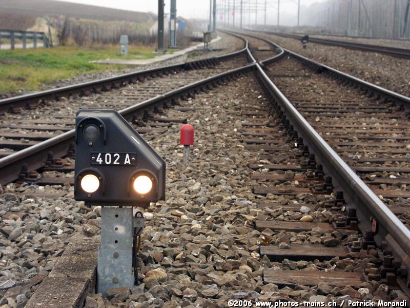

aux CFF, les signaux nains protègent les aiguilles.
même en pleine vitesse, un signal nain présentant cet aspect, c'est l'arrêt d'urgence :
dans la section Vernier-Meyrin - Genève Cornavin, il y avait un joyeux mélange de signaux CFF, mais avec l'image SNCF (panneaux de Block) et des signaux nains à chaque aiguille...
la section La Plaine - Genève va repasser intégralement en signalisation 100 % CFF.

Je confirme. Et d'ailleurs si seule une lampe en bas est allumée on considère que le signal nain est à l'arrêt et c'est arrêt d'urgence et demande au chef-circulation l'assentiment pour repartir contre quittance (assentiment = autorisation et quittance = autorisation verbale). La rencontre d'un nain fermé peut signifier que le canton suivant est accidentelement occupé... Et il n'y a qu'un seul PCT pour toutes les compagnies qui sont amenées à circuler sur le réseau suisse mais là on en revient au débat sur les reglements S et il y a déjà un sujet là-dessus. Alors que en France...
Modifié par Class66220
j'aimerais comprendre ... si ce signal protège cette aiguille et qu'un train arrive plein pot, à quoi sert le FU ? il aura passé l'aiguille en question bien avant d'être arrêté, non ?
ça me paraît être pareil chez nous, si tu déboules à 160 et qu'un violet se présente devant toi par terre, tu ne pourras de toutes façons pas t'arrêter avant
après, que ce Cv présente une indication restrictive pour les manoeuvres n'empêche pas non plus l'itinéraire d'être correct derrière.
"M. Likorn est demandé à l'accueil, merci"
Oui idem au Luxembourg, si le signal de manœuvre est fermé, c'est arret urgence et plan "ORSEC"

5.5.1.4. Carrés violets de refoulement.
Les carrés violets de refoulement sont normalement du type bas.
Lorsque exceptionnellement l’exiguïté de l’entrevoie ne permet pas l’implantation
normale à gauche le carré violet de refoulement est constitué par un panneau du type
normal implanté à droite et fléché.
Les carrés violets de refoulement implantés à droite sont toujours du type normal.
5.5.1.5. Carrés violets de sortie de VUT
Les carrés violets de sortie des trains de contresens utilisés lors de la mise en oeuvre de
VUT inopinée, et pour limiter le point de sortie des trains de travaux sont constitués de
panneaux du type normal implantés à droite et fléchés.
6.1.2. Carré violet.
6.1.2.1. Utilisation.
Le carré violet est en principe utilisé sur les voies de service. Il peut l’être également sur
les voies principales dans les cas suivants :
_ manoeuvres de refoulement, le carré violet est alors généralement du type bas ; il est
du type normal implanté à droite, s’il est prévu également pour une sortie de VUT
_ pour des départs d’une voie non banalisée vers une voie principale empruntée en sens
normal.
Les carrés violets du type bas ne peuvent être utilisés pour arrêter des trains autres qu’en
marche à vue ou en marche en manoeuvre ; ces signaux ne peuvent servir qu’à retenir des
mouvements déjà arrêtés devant eux ou à très courte distance.
6.1.2.2. Implantation.
Le carré violet est implanté le plus près possible du garage franc ou de la pointe de
l’aiguille qu’il protège et, en règle générale, au droit du joint de la zone isolée de
l’aiguille.
Un carré violet s’adressant à une seule voie, et susceptible d’être observé par des
conducteurs de trains ne doit pas être du type bas ; c’est notamment le cas des voies de
circulation.Dans le cas d’un signal dont l’ouverture est subordonnée à la libération d’une ou
plusieurs zones le carré violet peut être implanté de 12 à 18 m du joint bloqueur, à
condition que la refermeture du signal soit soumise à l’enclenchement de parcours ou à la
destruction manuelle temporisée ou bien que le point de commande soit situé à proximité
du signal.
