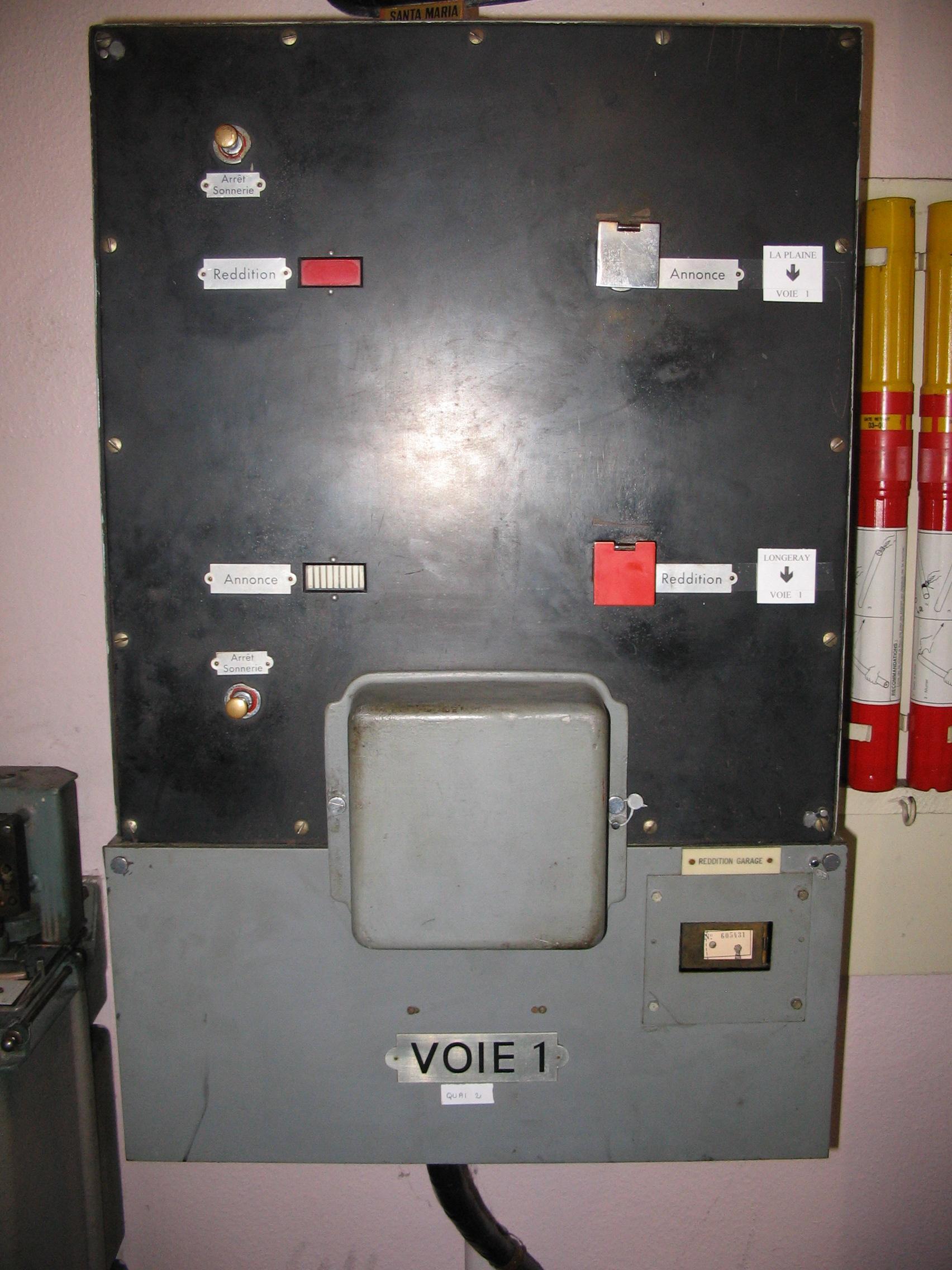

Salut,
Tu bosses sous quel type de BM? Moi en "Block Lartigue Uniformisé S" (chapitre 4 du S5B).
Tu aurais des photos de tes installations ?

pour krisamv: Fort l Ecluse était mon 1er poste que j'ai tenu comme agent circulation (je n y travaille plus aujourd hui) et c'était et c'est toujours d'aileurs du block manuel de double voie type sncf (BMU S5B) je te joint une photo de l armoire de block voie 1
