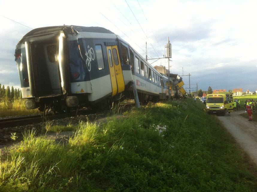

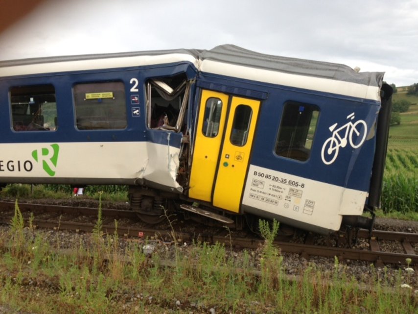

Cette photo est étonnante car elle montre l'état de la dernière voiture de la rame.
et sous un autre angle :
Car d'une part il n'y a pas de voiture pilote (donc rame non automotrice) et d'autre part, je ne comprends pas comment ce chaudron a ainsi pu plier. Sauf si la motrice a été désaccouplée. Mais dès les premières vidéos, la composition de la rame (3 voitures) n'a pas bougé
ERRATUM : il n'y a plus que 2 voitures (la voiture pilote encastré et cette voiture intermédiaire) donc la motrice a été dételée et dégagée
Modifié par JujuY
Aucune idée, l'enquête le dira.
Edit
Concernant les photos ci-dessus, l'automotrice a été retirée avant que la photo ne soit prise. Les voitures VUII intermédiaire ont une conception remontant aux milieu des années 50, elles ne sont pas réputée solides selon les normes actuelles.

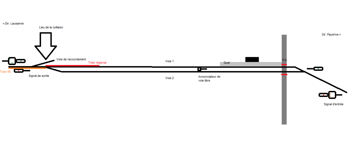

Juste une petite question; le signal de groupe ne se trouve t'il pas un peu trop loin pour en avoir une bonne interprétation? quelles images donne t'ils pour la voie libre pour V1 et V2 ?
Je n'ai encore jamais transité par voie 2 (je ne roule là bas que pour remplacer).
Mais, normalement, on devrait avoir une situation telle que celle-ci:
Entrée/sortie de voie 1, image 1 (soit vitesse de ligne, 110km/h côté Lausanne).
Entrée/sortie de voie 2, image 3 (60km/h) ou 5 (90km/h).
Le distance est longue certes, mais il y a un annonciateur sur la voie une, sorte de répétiteur, qui indique si le signal de sortie est ouvert.

Si on se base sur ton dessin, le train qui ne devait pas partir se trouvait sur la voie direct???? si croisement prévu, qu'es ce qu'il foutait là??? cafouillage au niveau de l'organisation des circulations? ou le train venant de lausanne entrait t'il sur voie déviée? ( attention, ce n'est pas une critique, tout être humain commet des erreurs, même en programmant une machine )

+1 sur la question, voie 1 directe 110 km/h maximum sinon 60 ou 90 km/h .
Edit : on pourrait penser qu'un train sans arrêt passerait normalement en voie directe sauf si comme sur le schéma il n'y a de quai qu'au bord de la seule voie directe.
