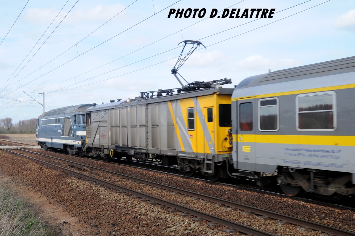

M'sieur c'est qui Vulcain?
C'est un wagon qui simule une consommation de courant avec une bête résistance pour tester les installations de traction électrique. Tape "wagon vulcain" dans ton moteur de recherche préféré pour voir à quoi il ressemble.
Pas de simultation, consommation réelle et massive... ça fonctionne aussi bien en continu qu'en monophasé... Des résistances pures et simples et ça tire à fond sur les installations d'énergie électrique, ficelle et sous station...
Vulcain est encadré par ses 2 voitures de mesure, Véronique et Lucie (retrouvé le prénom) qui servent à mesurer ce que bouffe Vulcain et a mesurer aussi les circuits de retours de courant...
Du vrai, du réel, du dur... Pas de traction électrique, traction de la rame par des 67000 infra et aucun des véhicules ne pompe de jus pour fonctionner... Tous tournent sur groupe électrogène...
Si vous voyez Vulcain un jour même à l'arrêt, regardez ses retours de courant... Impressionnants... Et un par boîte d'essieu... Et pas les plus petits, les plus gros...

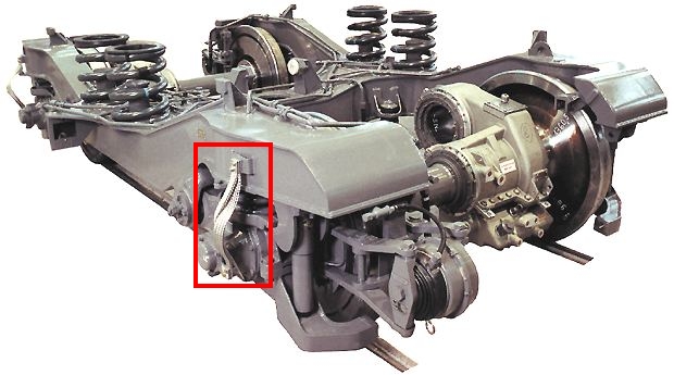

Ça ressemble à quoi ? Je n'ai pas trouvé de photo de retours de courant.
Des shunts, ce sont des tresses métallique souvent en cuivre.
Modifié par ADC01
Ah OK, je pensais qu'il y avait un dispositif sur les roues aussi. Donc le courant passe ensuite par les boîtes d'essieux j'imagine.
Non, pas par les boîtes d'essieux pour ne pas détruire graisse et roulements... Tu places en bout d'essieux un plateau en bronze car très stable en température et peu résistant aux frottements et passage du courant.
Tu fais frotter dessus 3 charbons reliés par des shunts au châssis de bogie ou à celui du véhicule.
L'intensité, fainéante, passe par le circuit le moins résistif et évite donc la boîte d'essieux...
Une seule exception connue à ce montage... Les ex restau rouge et peut-être les grill express... Bien qu'il y ait ligne blanche HT et ligne 3X660V sur certaines, aucun retour de courant. L'expert de la Direction du matériel que j'ai contacté après avoir constaté cette anomalie ne s'en est pas inquiété...
Dernier point, certains petits engins comme les Y 2500 sont équipés de frotteurs directs sur les rails... Ils servent au shuntage des circuits de signalisation pour pallier tout cabrage pouvant supprimer ce shuntage.
Roues flasquées, transmission tripode... Belle Bete...
Pour ce qui est des shunts, ils sont toujours en cuivre, mais certains sont étamés et d'autres bruts de fabrication, d'où les 2 couleurs...
C'est lui :
