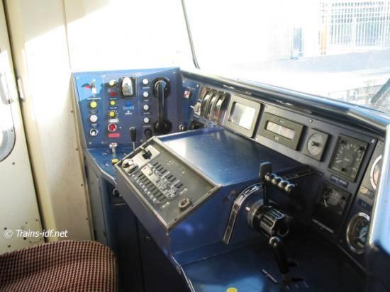

la CG et le manipulateur de frein de secours pilotair n'équipent que les premiers éléments (une dizaine environ) les autres n'ont pas été équipés et il me semble que le pilotair est déposé sur ces éléments a la rénovation
avec pilotair pour alimenter le cg en cas de panne ( a D du MP traction freinage)
sans pilotair
Ok merci.
