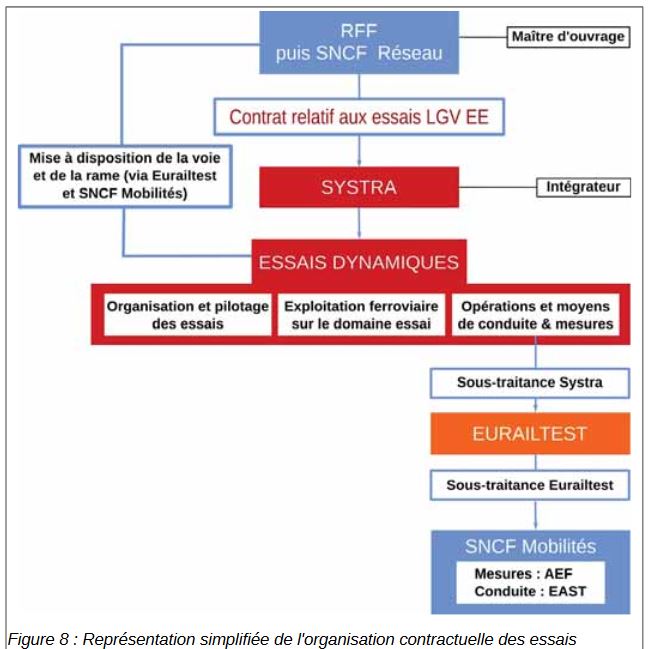

Le rapport est très intéressant.
J'en retiens deux aspects qui me semblent, personnellement, complètement aberrants même si les enquêteurs n'en soulignent pas l'importance.
Le premier, c'est l'organisation de la campagne d'essais : une usine à gaz !  (ici en version dite "simplifiée")
Conséquence : il n'y a pas de "chef", mais une multitude d'acteurs avec des rapports client/fournisseur, qui peuvent être en plus faussés par des parcours croisés (exemple ancien cadre sncf devient systra, donc fournisseur de son ancienne entité, et peut-être moins rigoureux puisqu'il connaît parfaitement ses clients qui sont peut-etre aussi ses anciens subalternes).
