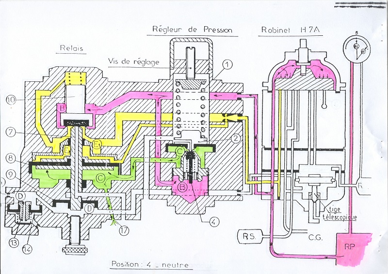

Jette donc un oeil sur les valves de coupure et d'isolement lorsque tu commandes  la fonction neutre. Réfléchit là  dessus et tu auras la réponse. ...
@+nelsonlink
Il y a 1 heure , nelsonlink a déclaré:
@+nelsonlink

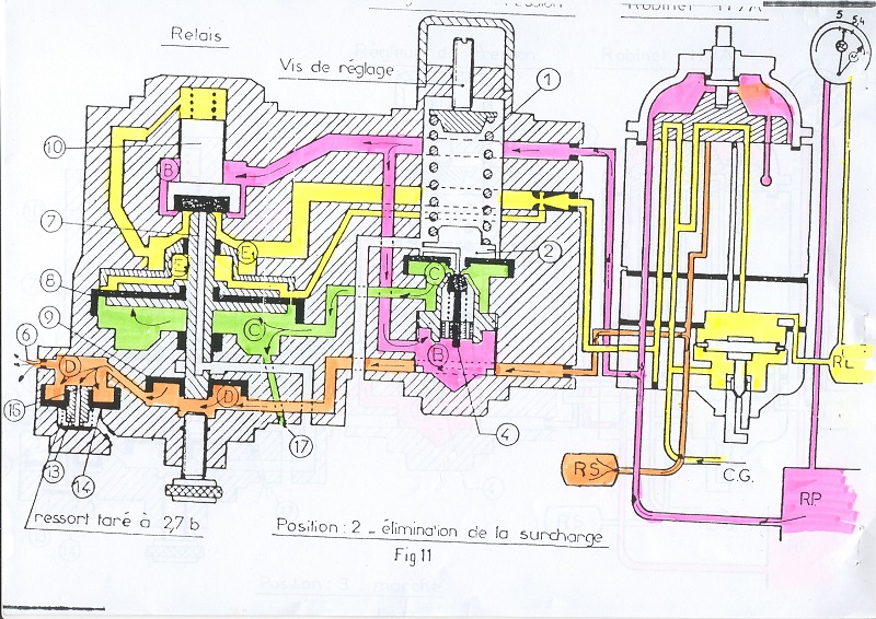

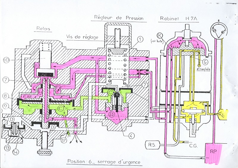

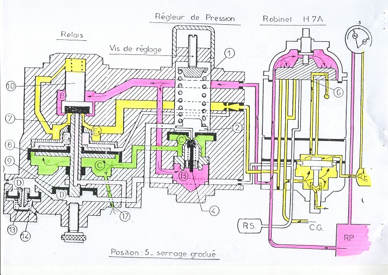

Riens ne vaut des schémas SAVE0001.JPGSAVE0002.JPGSAVE0003.JPGSAVE0004.JPGSAVE0005.JPGSAVE0006.JPG
Un H7A .....ils ne connaissent pas ça les jeunes!
