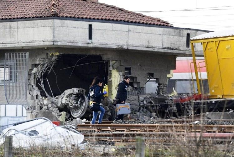

  • au vu des photos, j'ai eu l'idée de calculer la décélération subie par les voyageurs. Pour une distance d'arrêt de 300 m et une vitesse de 300 km/h (83 m/s), on arrive à 11,5 m/s² soit rien moins que
  • j'ai roulé à 300 sur cette ligne il y a deux ans ces images capturées sur le site de la Repubblica sont impressionnantes. tout à gauche, il me semble, c'est la voiture de tête ...

Non, dans l'accident de Voiron, la cabine de la motrice TGV a été trés peu déformée malgré la poussé de la rame (masse de 400Tenviron). Cela a sauvé le conducteur. C'est l'espace des portes d'accès qui a fait fusible (prévu de construction) et occasionné le pliage de l'avant de la motrice en préservant la structure de la cabine.
Sur la voiture de tête de l'ETR 400 qui a percuté seule le bâtiment (60T environ), la cabine a été entièrement détruite, les conducteurs éjectés et trouvés morts au sol, hélas.....

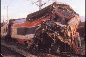

hélas, le conducteur est mort, ainsi qu'un passager. Je n'ai pas de photo (par principe, je ne garde pas ce genre de cliché), mais l'avant était bien démoli
Il y a 1 heure, newalex a dit :
Euh,tu dois confondre.....La cabine a été tres abimée et le conducteur est dcd.
Voiron :
Modifié par TintinGV

Mon résumé si j'ai bien compris (l'article n'est évidemment pas technique, et je ne connais pas le détail de l'ECTS installé sur les lieux ni les procédures )
Mise en examen des 5 membres de l'équipe d'entretien.
L'aiguille avait posé des soucis, l'équipe d'entretien est arrivée de Piacenza environ  1 heure avant le déraillement de l'AV9595 (qui a eu lieu à 5H34)
L'aiguille a été isolée du système ECTS pendant l'intervention, et n'a pas été reconnectée au système en fin d'intervention (donc le système ne "voyait" pas qu'il y avait une aiguille en voie déviée, donc Voie Libre plein pot pour l'AV9595)
L'aiguille a été immobilisée en position voie déviée (photo mise plus haut)
