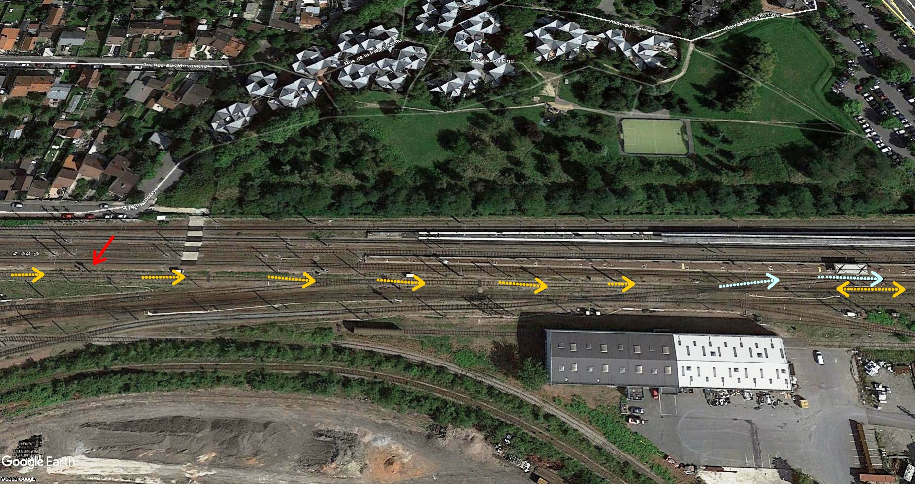

J'aurait une autre question: je vois généralement que les carrés violets sont de refoulement (pas toujours). S'il est nécessaire de faire une manœuvrer dans le sens de la circulation, un carré rouge peut s'ouvrir au feu blanc? Autrement dit, un carré rouge peut présenter les aspects C, S, A, VL, M?
un exemple  au poste 1 du Bourget
le signal repéré par une flèche rouge
ce signal se trouve sur une voie de circulation (banalisée) à 30 le long des différents faisceaux du triage du Bourget..
si le signal le amont présente l'avertissement  lorsque tu arrives sur le signal indiqué par la flèche, si le carré n'est pas présenté  et qui tu dois te rendre dans l'impasse (double flèche jaune) soit pour une réception par refoulement  si tu tires un train, soit si tu es HLP pour une mise en tête dans le faisceau .. tu vois ce signal présentant 1 feu rouge et a environ 40 m il passe au feu blanc + pancarte G...et tu vas dans l'une des 2 impasses pour effectuer la manœuvre prévue..
par contre si tu pars en ligne ce signal en plus du carré il peut te présenter, l'Avertissement ou le sémaphore , la tu  prends l'aiguille en pointe ,( tu suis la flèche bleu) tu prends la VP 2 en sens inverse sur 100m , puis nouvelle aiguille , pancarte R et VP1 ...tu circules sur la VP1 vers Mitry

Il y a 12 heures, jackv a dit :
Merci beaucoup jackv pour ton explication et pour la préparation de la photo pour moi.

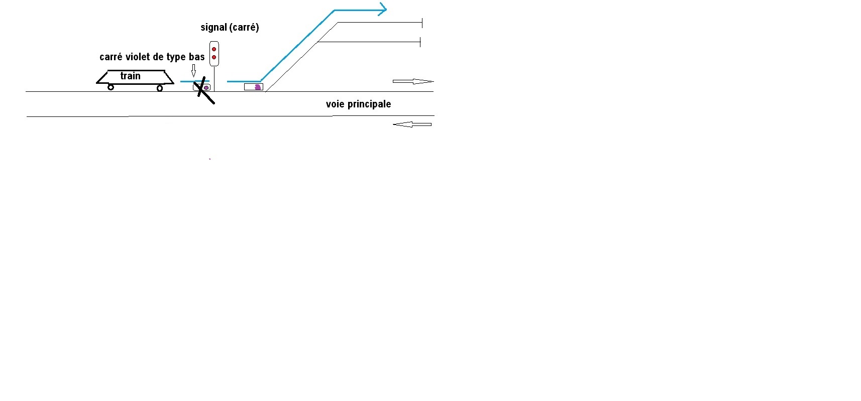

J'ai fait un dessin pour être plus clair.
S'il s'agit d'un cas très rare, comment le signal de la figure s'ouvre-t-il pour effectuer une manœuvre de ce type.
Ou du moins quelle est la séquence normale.
Et s'il y a une différence si le train vient de l'extérieur ou s'il est déjà arrêté au pied du signal.
(Je demande parce que les signaux de manœuvre en Italie ne s'ouvrent que si le train est déjà en gare, pas pour un itinéraire qui vient de l'extérieur).
Modifié par wladimiro gaiotti
il y a 34 minutes, wladimiro gaiotti a dit :
Merci.
Cette ouverture est peut-être associée à un enclenchement de proximité dont le rôle est de faire baisser la vitesse du mouvement au passage du signal.

C'est plutôt le contraire : tu arrives sur un signal fermé, et il s'ouvre quand tu attaques la pédale !
Mais n'arrive-t-il jamais que le train soit déjà arrêté au signal et donc que vous n'activez pas la pédale, sinon en repartant (car c'est une pédale et non un circuit de voie)?
Je veux dire, la procédure normale ici pour quelque chose comme ça est de faire entrer le train, de l'arrêter au signal rouge et d'ouvrir le signal de manœuvre bas.

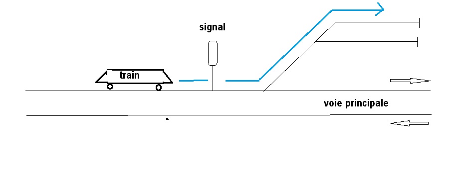

Je veux dire, la procédure normale ici pour quelque chose comme ça est de faire entrer le train, de l'arrêter au signal rouge et d'allumer le signal bas.
Mais la manœuvre commence lorsque le train est déjà en gare et à l'arrêt, et non lorsqu'il entre et passe de la marche normale à la marche en manœuvre.
La question était de savoir comment gérer de telles situations en France pour une manœuvre de train qui peut être là (arreté sur la voie principale en la gare) depuis un certain temps.
Je veux dire, est-il obligatoire d'avoir un carré violet de type bas faisant face à la direction normale du marche pour ce faire, ou le carré peut-il être ouvert à feu blanc pour faire la manœuvre?
Parce que je pense que la situation dans laquelle un train s'est arrêté sur votre route principale et doit ensuite se rendre au dépôt est un cas assez fréquent et certainement pas rare, et sur les vidéos que j'ai vues, je n'ai pas toujours (ou souvent) vu un carré violet de type bas face à la direction normale du marche sous le premier signal de sortie de la gare.
il y a 14 minutes, wladimiro gaiotti a dit :
Arreté au signal, ou en approche, cela ne change rien. Dans le cas des signaux qui s'ouvre au blanc avec par exemple pedale d'approche, c'est le fait d'avoir enclenché cette pédale.
Evidement si tu t'arretes pour respecter le signal d'arret, mais sans etre assez proche et l'avoir passé, tu attendra longtempppppppppppppppps.
Ce qui m'étais arrivé une fois au debut à Chalyndrey...jusqu'a ce que le poste appel (ha oui la pedale est 5 m devant ^^ ) Donc la connaissance des lieu permet de savoir et pas s'areter trop large. Apres les pédale ne sont pas non plus a 5m du signal, y a un peu de marge.

Merci viveletrainavierzon, une explication très claire.
Mais ce type d'installation est-il fréquent?
Je ne vois pas d'autre alternative pour faire la manœuvre que j'ai indiquée sur le dessin avec la flèche bleue, autre que d'avoir un carré violet de type bas placé dans le sens de la marche, mais j'en ai vu peu de ce genre.
il y a une heure, wladimiro gaiotti a dit :
Pas compris, tu viens d'où, tu veux aller où ;
enfin j'ai des doute sur où, pour toi, il faudrais necessairement un cv.

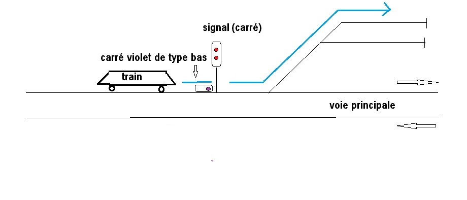

Je faisais référence à cette situation:
il y a deux possibilités:
soit le carré peut s'ouvrir à M, soit vous devez avoir le carré violet de type bas.
On ne posera pas de cv de type bas comme representé, on fera porter si besoin l'indication "blanc" au signal de type haut.
Me rappel qu'a Vintimille il y a le signal haut et en dessous la marmotte pour la manœuvre; chez nous non.
Par contre tu peux trouver, assez souvent, le carré d'entree de gare (par exemple); et une centaine de metre plus loin un cv de type bas.
il y a 8 minutes, rzm a dit :

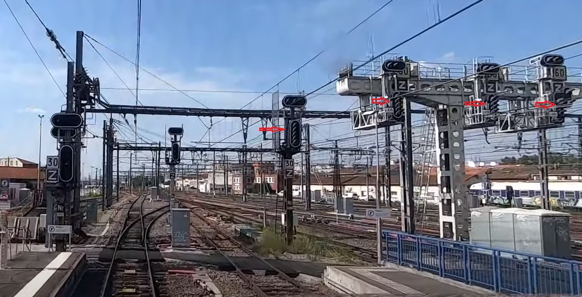

Ce sont les carrés de Toulouse Matabiau.
Ils ont donc le feu blanc de manœuvre. 🙂
