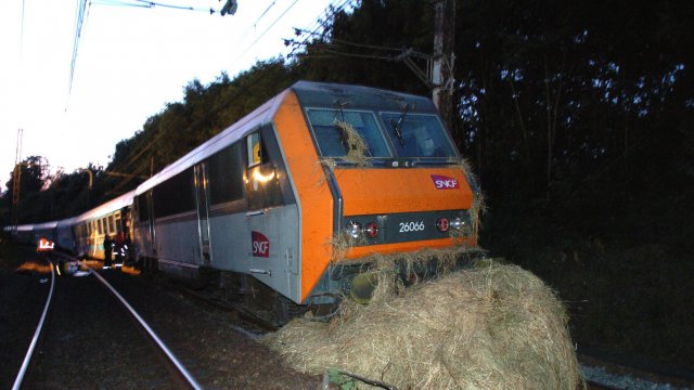

Lu en légende d'une vidéo visible sur le lien posté par Kerguel : "un train Corail a heurté une remorque de foin...".
Sauf que là, c'est bel et bien la remorque qui est venu heurter le train Corail !
Attention, d'après la justice, dans ce cas présent, la remorque était accidentée mais arrêtée lorsque le train est venu s'empaler dessus...
Non, c'est bien le train qui a heurté la remorque, puisque ce fût la polémique pour savoir si le train aurait pu être arrêté avant le choc
Oui, c'est tout à fait ça.
Autant pour moi, j'étais persuadé du contraire. Mais effectivement, pas de doute en voyant le foin sur l'avant de la 26000.
