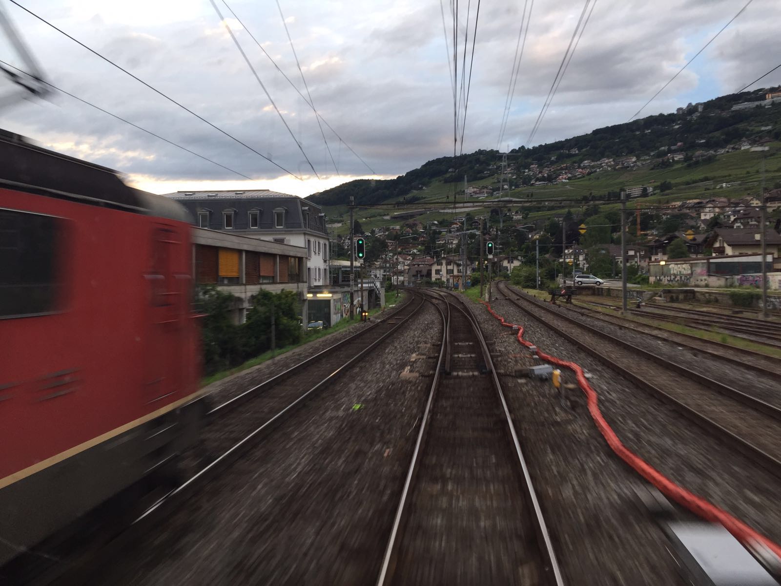

Ahhhh les joies de l'exploitation en voie unique...
(photo tout à fait authentique)
Modifié par likorn
il y a 25 minutes, likorn a déclaré:
Je ne comprends pas où est le problème, l'aiguille disposée vers la gauche ?
C'est en Suisse mais pourquoi les signaux sont à gauche alors qu'on roule à droite et que veux dire le double feu vert ?
Merci d'avance...
Bah il faut se dire que le signal de gauche est valable pour la voie de droite, sur laquelle roule le train depuis lequel la photo a été prise.
Le signal présente notre équivalent du RR 60.
En soit il n'y aucun problème, si ce n'est la disposition assez particulière du signal de sortie qui s'adresse aux deux voies de sortie. On pourrait d'ailleurs tout à fait continuer à rouler à droite, tout en continuant d'utiliser les signaux de la voie à gauche.
Par contre, il est heureux que le train à gauche n'ai pas repris sa marche, car théoriquement le signal s'adresse aussi à lui et ce ne serait pas la première fois qu'une gare oublie de prévenir un train de ne pas se remettre en marche malgré l'ouverture du signal.

En France tu as aussi des gares de VU avec un seul signal pour les deux voies, mais l'agent circulation présente le signal de départ au train qui est autorisé à partir !

Ca demande une bonne connaissance de la ligne.
La voie de gauche est juste protégée par le nain ?

Là tu me déçois, en Suisse, ca roule à gauche ( sauf entre St Louis et Bâle) , signalisation à gauche ( sauf des fois)
On a même un endroit à Muttenz, ou le signal principal est à droite ( réglementairement) mais le nain à gauche ( sympa quand tu arrives là en fin de nuit), même sur la portion St Louis/ Bâle

Le nain, dans le cas présent, sert effectivement de signalisation complémentaire au signal de groupe, c'est le seul cas où un nain doit effectivement être observé par une circulation en train. Mais sans signal nain cela marche de la même façon.
Rien ne protège réellement la voie de gauche, les balises de l'ETM étant à "Voie Libre" pour les deux voies. C'est d'ailleurs assez souvent arrivé que des rattrapages aient lieux ainsi (en sept ans, j'ai eu connaissance de trois occurrences).

Oui c'est l'inverse ici. Sans indication contraire, le signal s'adresse à toi. Le train à gauche est sensé ne pas partir parce qu'il a été prévenu, alors que le train qui sort n'a eu aucune information.

C'est normal, réglementairement un nain à droite doit être fléché par une flèche lumineuse. Ça coute cher, on met donc toujours les nains à gauche, mais pas les principaux que l'on place souvent à droite de la voie la plus à droite (beaucoup plus facile d'accès pour la maintenance).
On a aussi très souvent les signaux de manœuvre - notamment les plaques d'arrêt - à droite, et ce même si à la même hauteur se trouve un signal principal à gauche. C'est une particularité très courante.

Je n'ai jamais dit que c'était anormal, juste que c'est suite à une modification d'installation, il faut qu'on y fasse gaffe, vu que c'est juste le signal qui nous donne accès au faisceau D

Ah oui précision, nous ne sommes pas en VU, mais en double voie. L'exploitation en voie unique consiste simplement à utiliser les signaux par sens, et pas par voie.

J'avais bien compris, je précisais juste pourquoi ça ne me frappait pas du tout ;)
Likorn,peut on savoir où est ce ?
Vevey, côté Lausanne.
Ca va passer en ETCS niveau 2 au début du printemps.

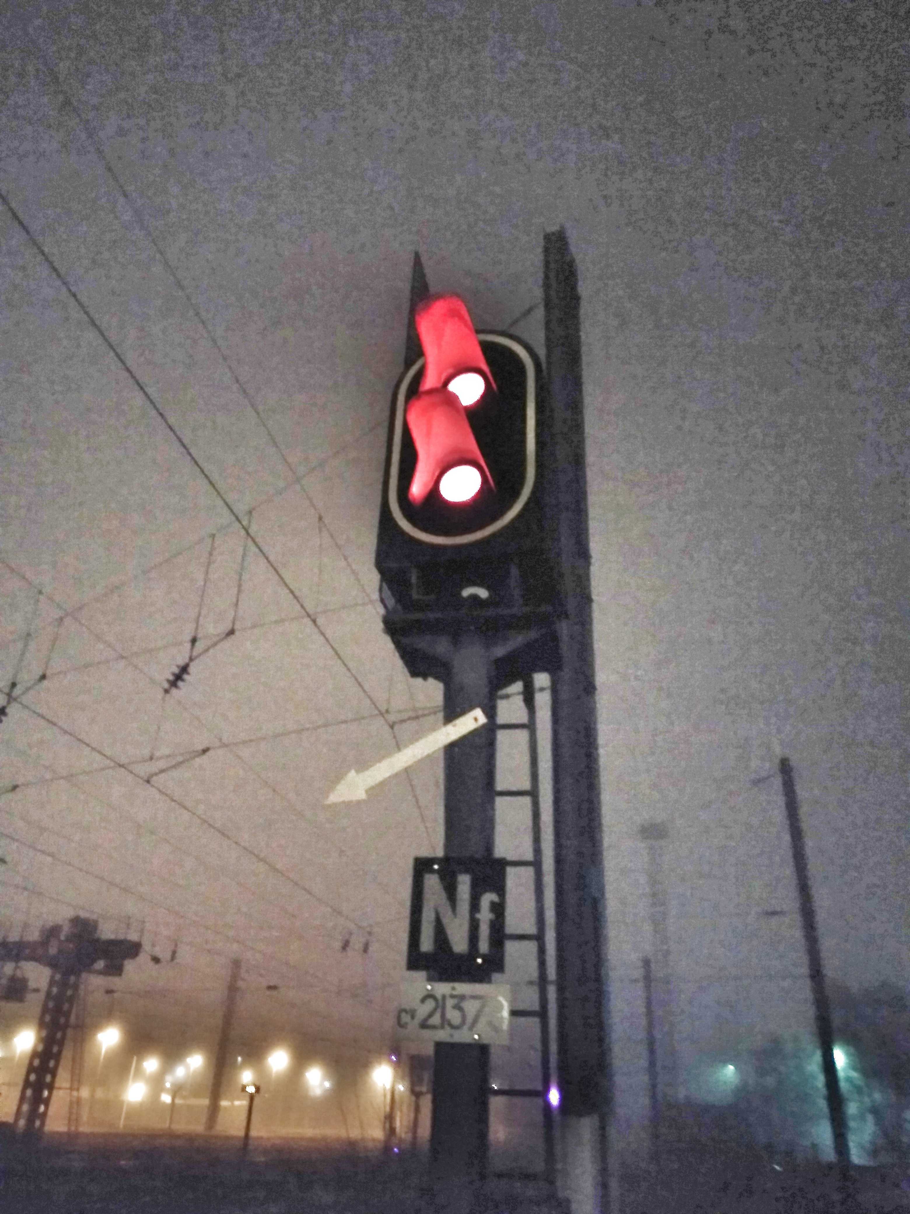

Heuuuuu
Je me lance. L'autre état c'est RCli ? Par contre, je suis curieux de connaître l'utilité de ce feu.

Tout à fait..???? un carré de blocage pour eviter les departs à contre voie : deux rouges, pas de casquette sur le feu de position mediane....
..en ce cas, si c'est bien cette fonction, la notion de Cv interpelle...
....de Carré violet, pour Jacky...

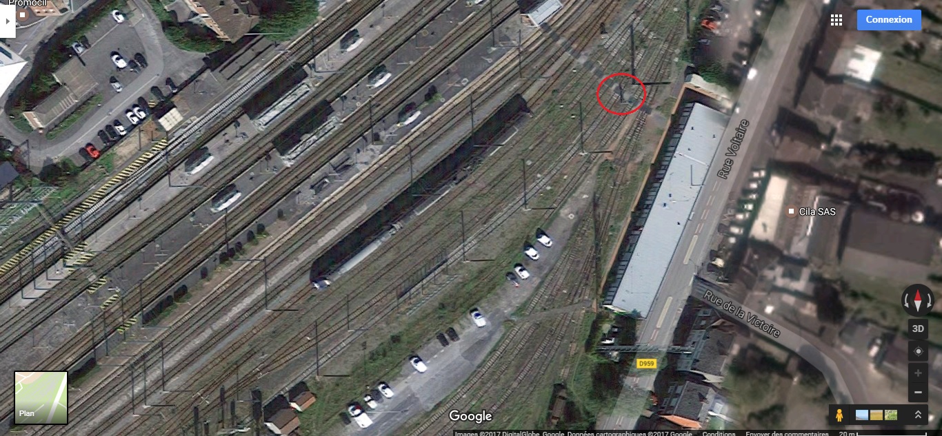

Ancien dépôt de Aulnoye-Aymeries.
Il protège la sortie d'une voie qui n'a pas était utilisée depuis un bail, mais il est toujours là et allumé avec leur nouvelle norme pour noter les signaux, fini les C10, C1,C22 on passe la numérotation à 5 chiffres.
Sur Busigny un signal s'apelle le C89999 !

Il faudrait l'avis d'un agent de là bas.... vu de loin, je dirais plutôt que c'est une voie d'entrée, et que les sorties par cette voies sont trés exceptionnelles, avec dispositions restrictives, et reception d'un bulletin de franchissement... d'où le signal barrage...

Si c'est un signal à 5 chiffres, il y en a 1 que l'on ne voit pas. Du coup lequel est-ce?
C'est effectivement sur la voie d'entrée au feu dépôt d'AYE que s'adresse ce signal (à revers donc.) , les voies de sorties étant les 3 voies situées sur la gauche. Probablement pour éviter toute sortie intempestive par ladite voie d'entrée.

Il me semble que c'est un 9.
Ok, je voulais savoir si je l'avais bien repéré sur le schéma. Sur celui-ci on peut voir que c'est un "C" fixe. Qu'il concerne la voie 12 sur laquelle, il est précisé que c'est une voie de rentrée.
